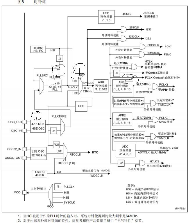

STM32有三种不同的时钟源可被用来驱动系统时钟(SYSCLK):
 1:HSI振荡器时钟(内部时钟)
2:HSE振荡器时钟 (外部时钟,即晶振所提供)
 3:PLL时钟(锁相环时钟)
 这些设备有以下2种二级时钟源:
 (1)40kHz低速内部RC,可以用于驱动独立看门狗和通过程序选择驱动RTC。RTC用于从停机/待机模式下自动唤醒系统。
 (2)32.768kHz低速外部晶体也可用来通过程序选择驱动RTC(RTCCLK)。
 当不被使用时,任一个时钟源都可被独立地启动或关闭,由此优化系统功
下面是以外部晶振8M,系统时钟72M为例。
STM32系统时钟初始化流程如下:
1、复位并配置向量表;
2、使能外部高速中断HSEON,并等待就绪;
3、RCC->CFGR=0X00000400;设置APB1,如先把前面的设置好之后,再来设置APB1就已经来不及了,所以必须先二分频,因为要求APB1不超过36MHz,前面最大为72MHz,故二分频即可;
4、RCC->CFGR|=PLL<<18;设置锁相环放大倍数,及时钟树的PLLMUL;
5、RCC->CFGR|=1<<16;  选择HSE作    为PLL输入;
6、FLASH->ACR|=0x32;   FLASH 2个延迟周期
7、RCC->CR|=0x01000000; 使能PLL,并等待就绪;
8、RCC->CFGR|=0x00000002;设置PLL作为系统时钟,并等待就绪。
时钟树如下:大致流程如时钟树里面的顺序标号
STM32系统时钟初始化代码如下:
void Stm32_Clock_Init(u8 PLL)
unsigned char temp=0;
MYRCC_DeInit();  //复位并配置向量表
  RCC->CR|=0x00010000;  //外部高速时钟使能
while(!(RCC->CR>>17));//等待外部时钟就绪
RCC->CFGR=0X00000400; //APB1=DIV2;APB2=DIV1;AHB=DIV1;  //二分频
PLL-=2;//抵消两个单位,具体看STM32中文参考手册
RCC->CFGR|=PLL<<18;   //设置PLL的值,2~16
RCC->CFGR|=1<<16;  //PLLSRC ON
FLASH->ACR|=0x32;  //FLASH 2个延迟周期
RCC->CR|=0x01000000;  //PLLON
while(!(RCC->CR>>25));//等待PLL锁定
RCC->CFGR|=0x00000002;//PLL作为系统时钟
while(temp!=0x02)     //等待PLL作为系统时钟设置成功
temp=RCC->CFGR>>2;   //不断的查询寄存器看系统时钟是否设置成功
temp&=0x03;
