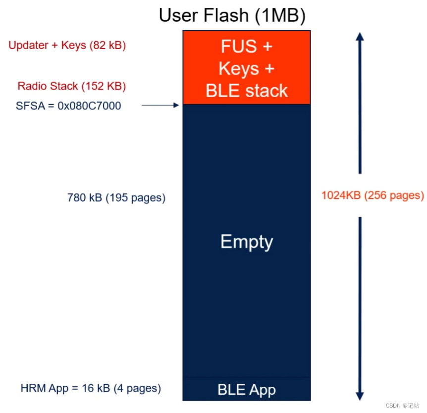

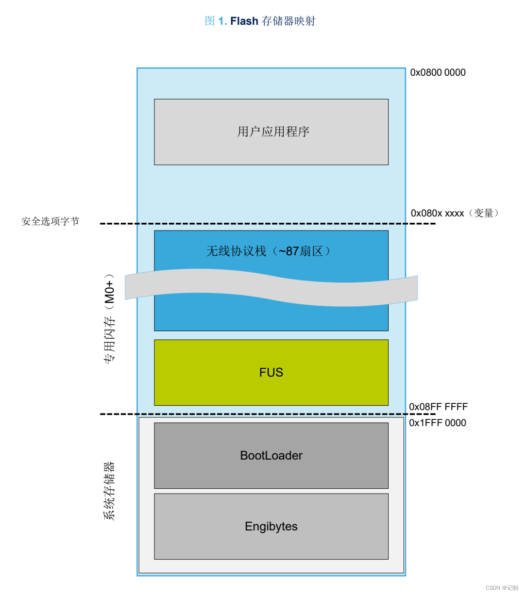

存储器映射
FUS 在 Flash 存储器中有一个专用空间,该空间取决于 FUS 大小。它还使用 SRAM2a 和 SRAM2b 中的专用空间 以及 SRAM2a(共享表)中的共享空间。
由选项字节定义 Flash 存储器 SRAM2a 和 SRAM2b 中的专用空间大小。 若需更多信息,请参见产品参考手册。
与无线协议栈(如果安装)共享专用 Flash 存储器和 SRAM 区域。但在给定时间,只能在 Cortex®-M0+上运行 FUS 或无线协议栈。

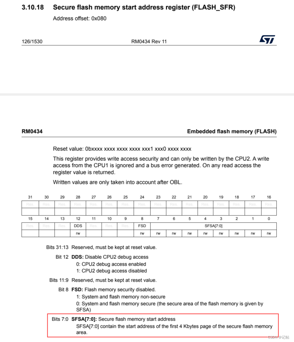

FLASH安全区设置

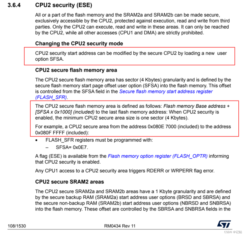

安全CPU2可以通过加载新的用户选项SFSA来修改CPU2的安全起始地址。
从闪存存储器的基地址开始加上[SFSA x 0x1000](包含),直到最后一个闪存存储器地址。当启用CPU2安全性时,CPU2安全区域的最小大小为一个扇区(4K字节)。
例如,一个从地址0x080C 7000(包含)到地址0x080F FFFF(包含)的CPU2安全区域。
SFSA[7:0]包含了安全闪存存储区域第一个4K字节页面的起始地址。

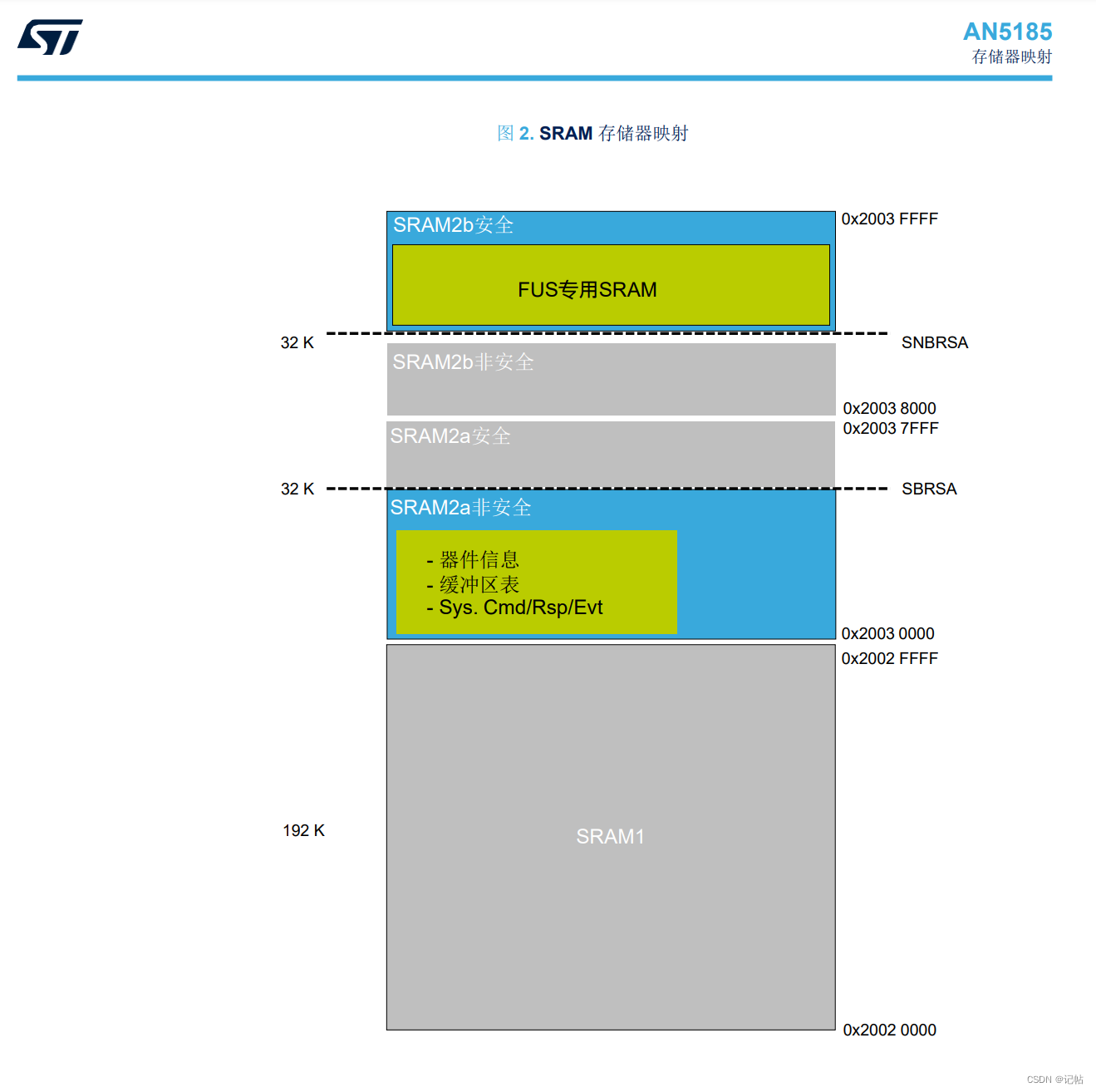

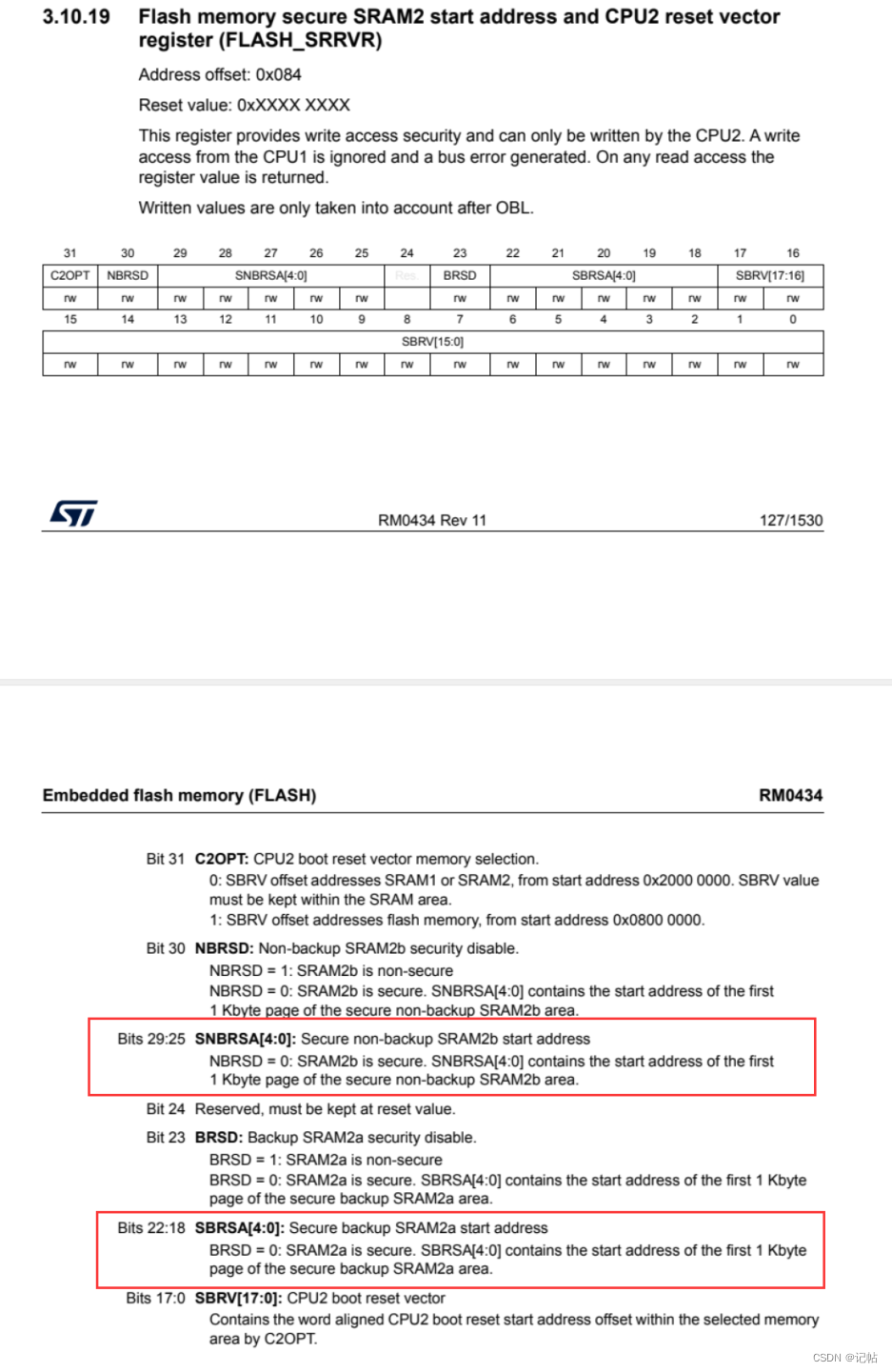

SRAM安全区设置

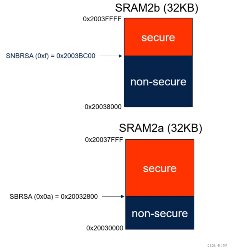

CPU2安全SRAM2a和SRAM2b区域以1 K字节的粒度定义,并通过安全备份RAM(SRAM2a)起始地址的用户选项(BRSD和SBRSA)以及安全非备份RAM(SRAM2b)起始地址的用户选项(NBRSD和SNBRSA)定义在闪存中。这些偏移由闪存内的安全SRAM2起始地址和CPU2复位向量寄存器(FLASH_SRRVR)中的SBRSA和SNBRSA字段控制。
CPU2安全的SRAM2a区域定义为备份SRAM2a基地址 + [SBRSA x 0x0400](包括),直到最后一个SRAM2a地址。 例如,对于CPU2安全的SRAM2a区域,从地址0x20035000(包括)到地址0x20037FFF(包括),需要将FLASH_SRRVR寄存器编程为SBRSA = 0x14。
任何CPU1的读取访问都不返回数据,并且对CPU2安全SRAM2a区域的写访问会被丢弃并触发总线错误。 当BRSD设置为1时,SRAM2a是非安全的。
CPU2安全的非备份SRAM2b区域定义为非备份SRAM2b基地址 + [SNBRSA x 0x0400](包括),直到最后一个SRAM2b地址。 例如,对于CPU2安全的SRAM2b区域,从地址0x2003EC00(包括)到地址0x2003FFFF(包括),需要将FLASH_SRRVR寄存器编程为SNBRSA = 0x1B。
任何CPU1的读取访问都不返回数据,并且对CPU2安全SRAM2b区域的写访问会被丢弃并触发总线错误。 当NBRSD设置为1时,SRAM2b是非安全的。

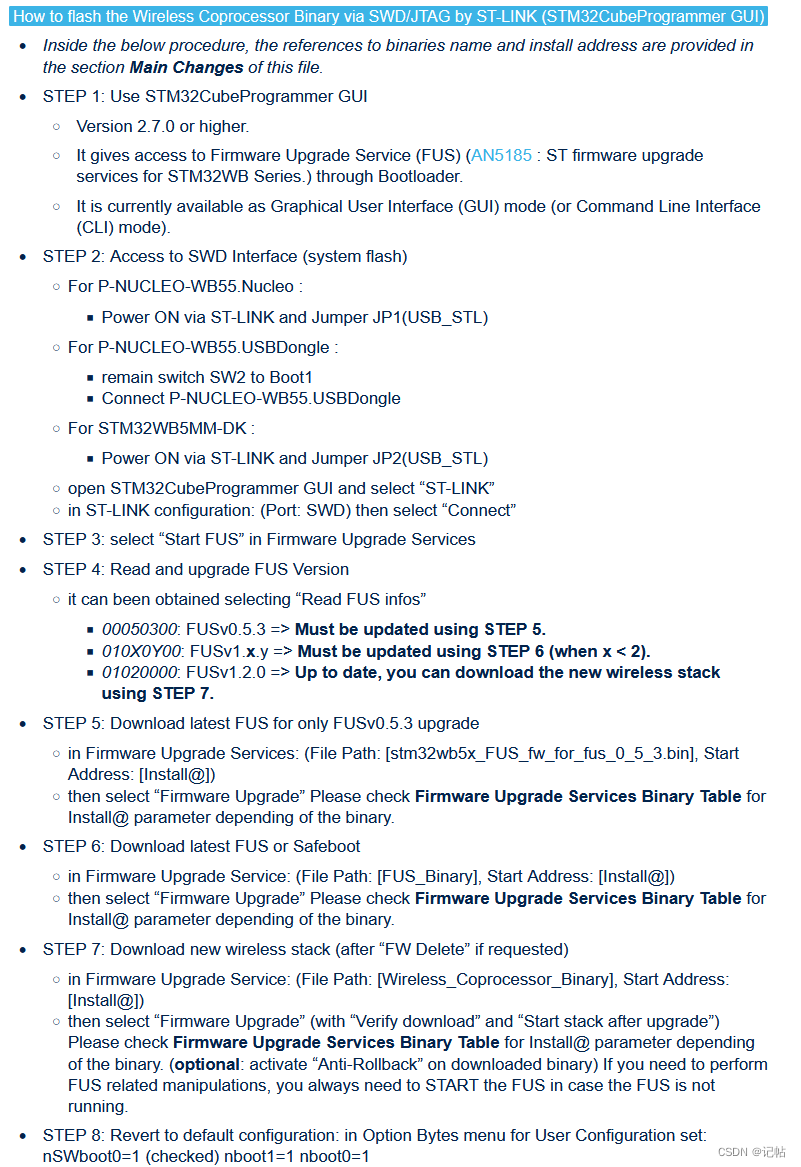

固件升级流程如下所示。

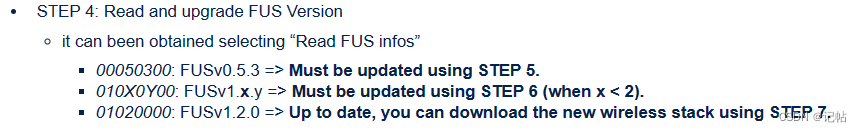

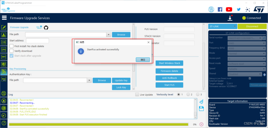

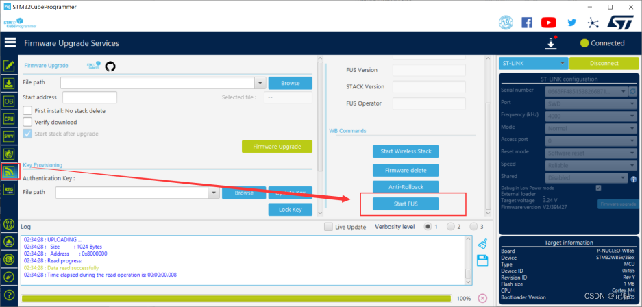

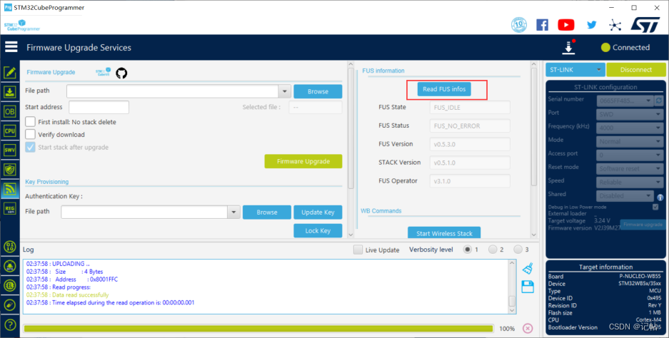

打开STM32CubeProgrammer,连接开发板。 进入固件升级服务,点击Start FUS。
连接成功会弹出如下所示窗口,若没链接成功,可以点击复位键。

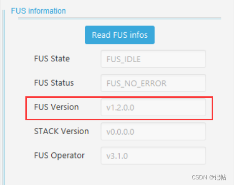

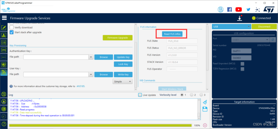

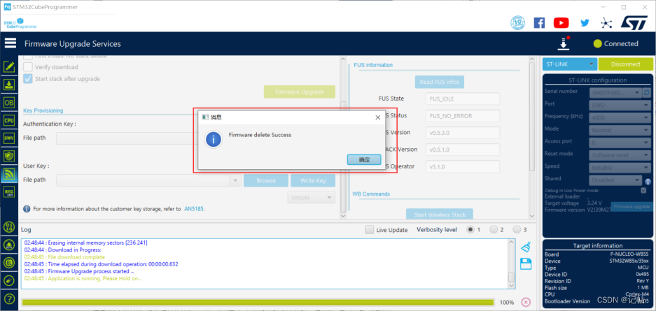

可以使用STM32CubeProgrammer软件,通过点击'Read FUS infos'按钮,来读取安装在STM32WB微控制器中的FUS(Firmware Update Service)版本信息。这里的FUS版本为V0.5.3.0

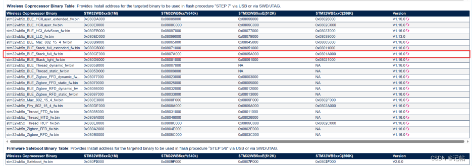

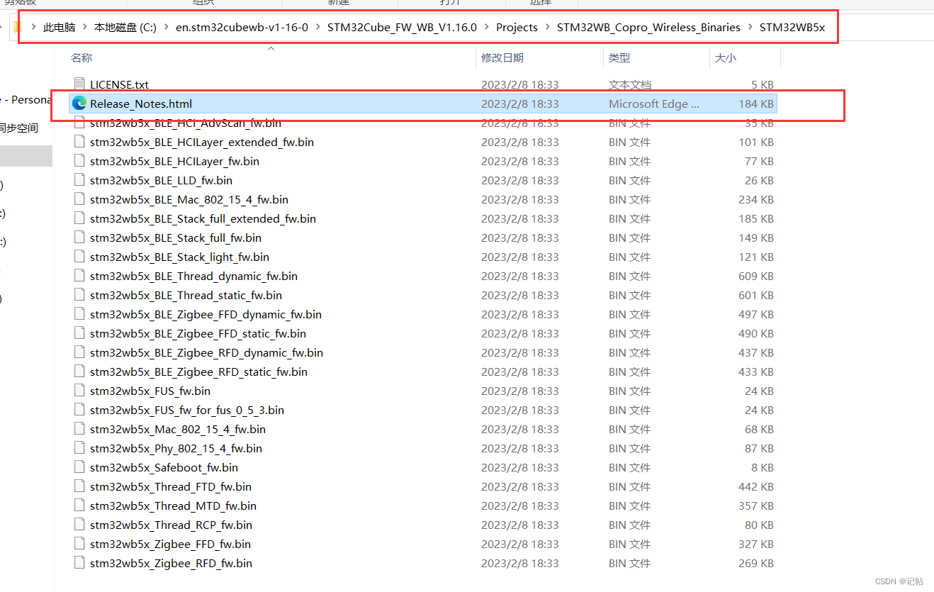

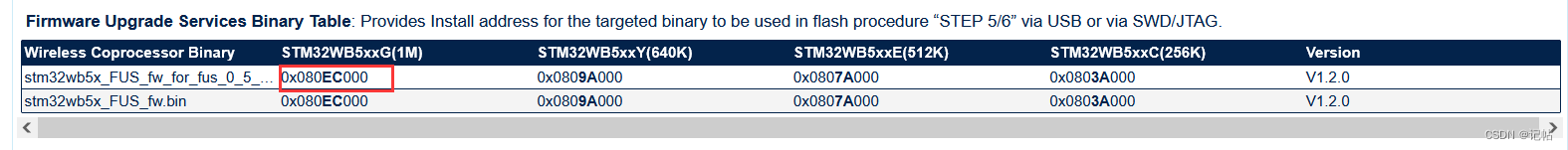

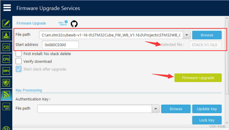

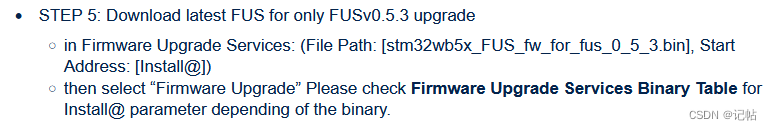

通过打开上述的'Release_Notes.html'说明文档,可以查看固件包中不同MCU所对应的地址差异。 同时这里要求的固件包为V1.2.0,如果不是的话需要进行 STEP 5/6 。

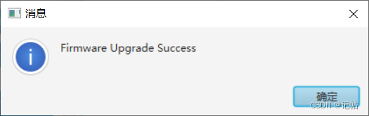

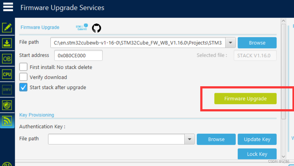

选择相应的固件文件和起始地址后,您可以查看对应的固件等级,并点击'Firmware Upgrade'按钮进行固件升级。
升级成功如下所示。

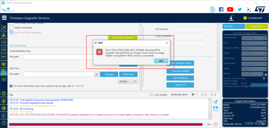

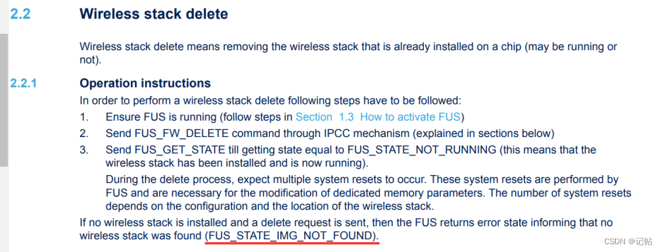

若出现如下报错,说明没有进行第五步。
需要进行第五步,stm32wb5x_FUS_fw_for_fus_0_5_3.bin 这个二进制文件是用于刷新无线协处理器二进制文件的实用程序。
选中stm32wb5x_FUS_fw_for_fus_0_5_3.bin,同时输入对应的地址进行升级。
成功升级会显示如下所示窗口。
重新读取FUS版本,可以看见已经由之前的V0.5.3.0变为了V1.2.0.0

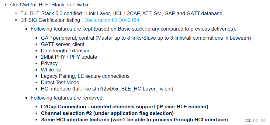

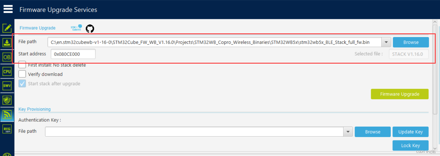

重新升级stm32wb5x_BLE_Stack_full_fw.bin。
这个时候可以查看到固件是升级成功了的。

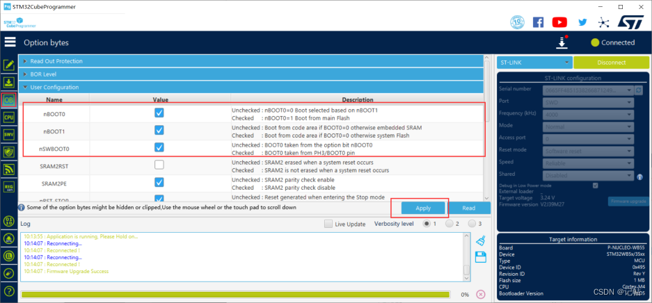

最后我们可以进行第八步,设置boot寄存器。

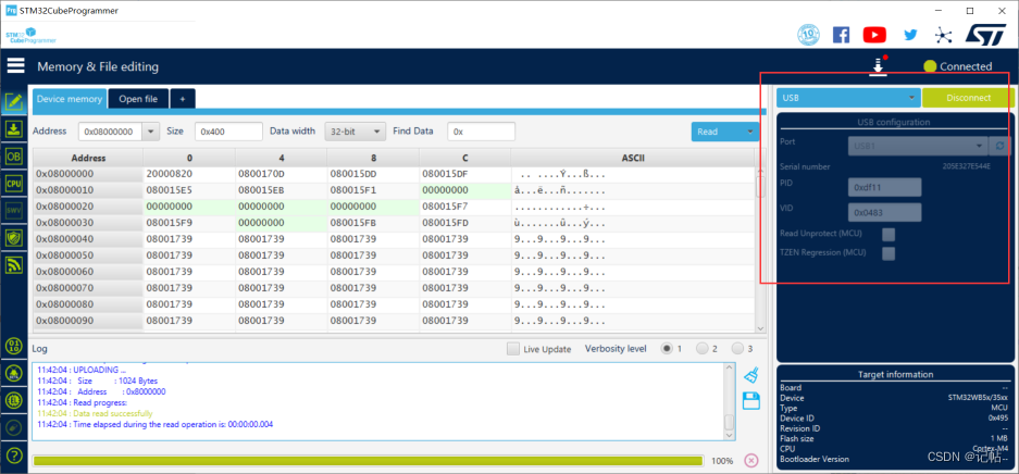

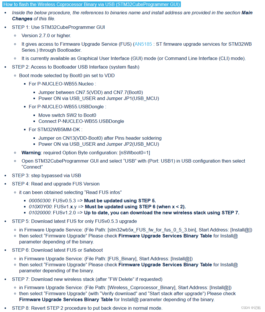

通过USB进行下载
通过USB下载固件的具体流程如下所示。

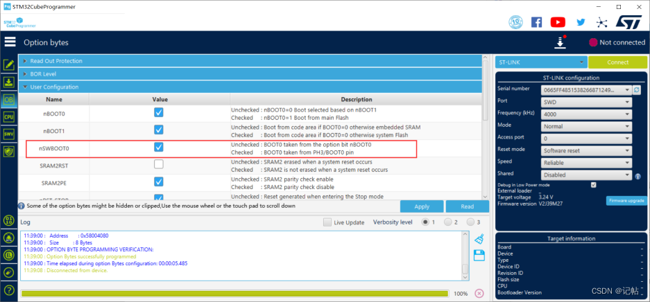

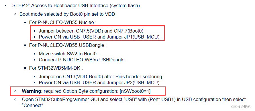

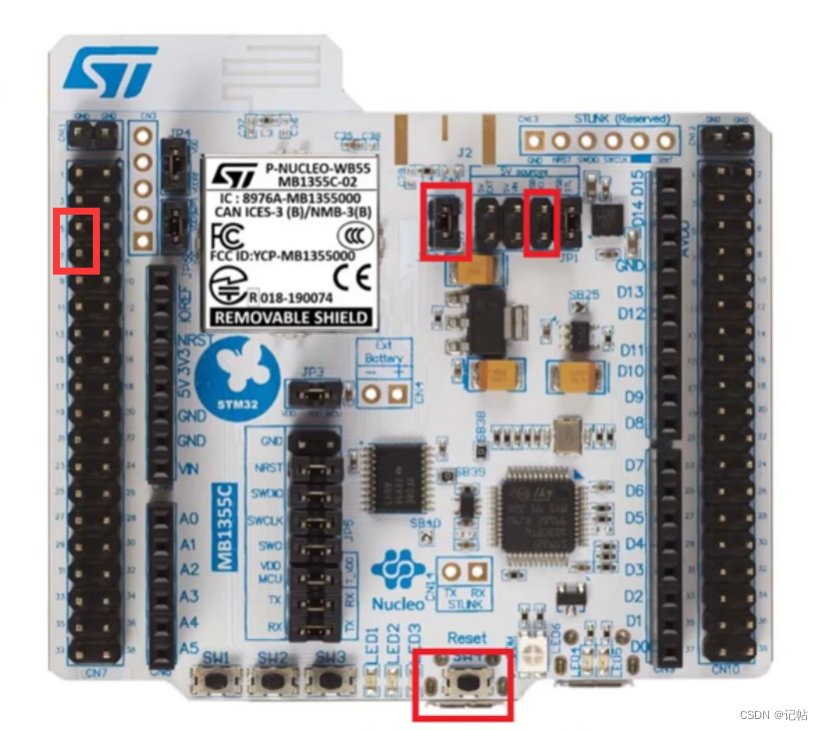

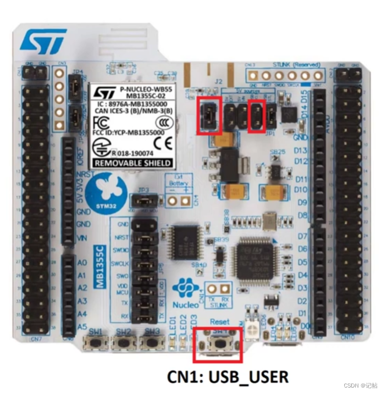

通过usb进行下载,需要进行一些跳线帽的设置。
同时需要将CN7.5(VDD) and CN7.7(Boot0)短接以及设置nSWboot0=1为1。
设置nSWboot0=1为1。
连接CN7.5(VDD) 和 CN7.7(Boot0)。
切换为USB连接,连接上如下所示。
对于FUS版本,不同的FUS版本对应的步骤不一样。
由于我之前升级过了,可以直接下载固件。
下载成功如下所示。
