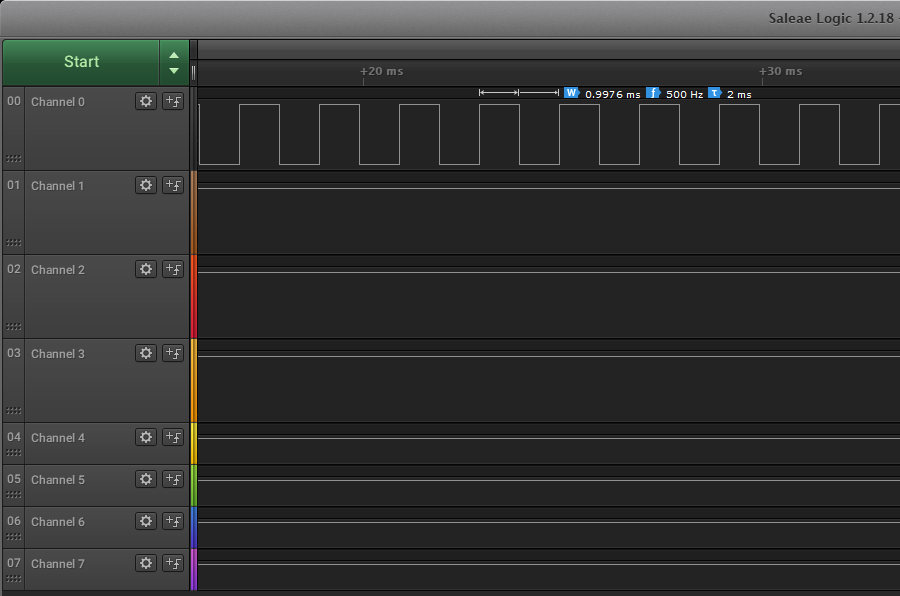

在中断服务函数中翻转GPIOC13的电平。
使用逻辑分析仪分析:

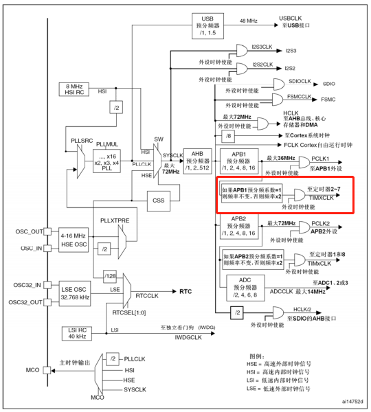

现象1 :根据逻辑分析仪的采样结果,发现定时时间并不是1ms,而实2ms。
原因和步骤 :按照计算公式APB1的时钟为36M,定时器6设置36分频,每次累加的时间为1us,ARR寄存器为1000,则定时时间为1ms。出现这种情况唯一的可能就是定时器的时钟频率是72M导致的。
查看数据手册的时钟章节框图可以发现端倪,在APB136M时钟后,由于满足了APB1预分配不为1的条件,定时器时钟进行了倍频。
因此修改定时器的分配系数为72-1,再用逻辑分析仪抓取波形,定时时间正确。

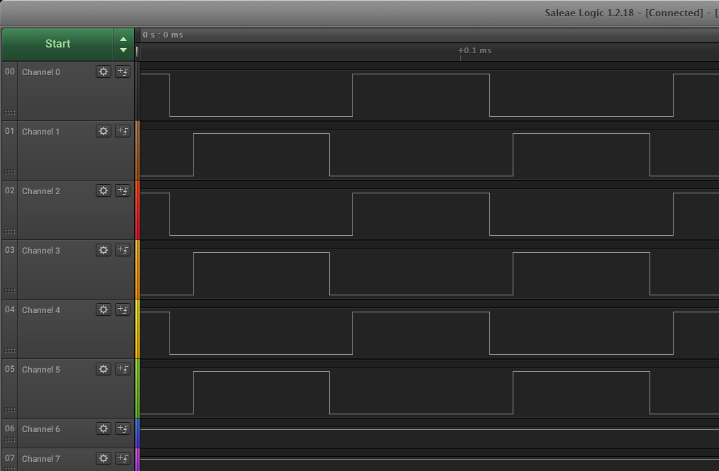

目标二:高级定时器3路互补输出+死区
现象: 一点波形也没有,都是低电平
原因和步骤:
第一,代码的第61行MOE位主输出使能,忘记设置。
第二,代码的第58、59行,死区时间设置的比波形还长导致一直输出的是低电平。
修正后波形如下:
