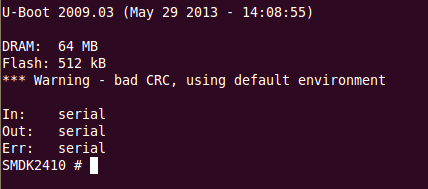

根据U-Boot-2009-03移植笔记(第二阶段移植准备)最后的总结,需要针对S3C2440来移植时钟初始化的代码
在lib_arm/board.c中,个init_sequence数组,定义了所有的初始化函数指针。
时钟的驱动,在函数board_init中,位于board/xinna2440/xinna2440.c,我们这里只支持S3C2440,删除文件头部的时钟参数宏定义,直接改为
 1 #define FCLK_SPEED 1
 3 #define M_MDIV    0x7f
 4 #define M_PDIV    0x2
 5 #define M_SDIV    0x1
 7 #define USB_CLOCK 1
 9 #define U_M_MDIV    0x38
10 #define U_M_PDIV    0x2
11 #define U_M_SDIV    0x2
12 #define S3C2440_CLKDIV    0x5
在board_init函数的clk_power->LOCKTIME = 0xFFFFFF;语句前,增加汇编代码:

然后修改cpu/arm920t/s3c24x0/speed.c。

保存,编译,打开minicom,烧写,运行,发现了熟悉的画面。
串口输出正常无乱码,说明时钟驱动移植成功!
