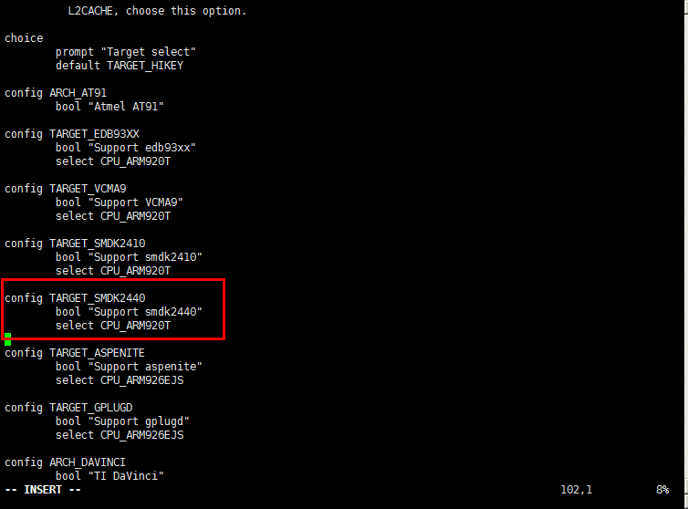

因为u-boot里有2410的板子,所以我们在它的基础上添加单板

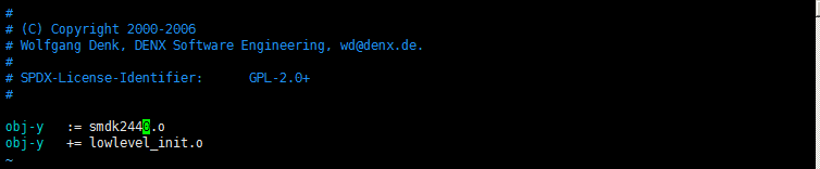

2 . 进入 /board/samsung目录,复制smadk2410文件夹
  #cp -rf smdk2410/ smdk2440/
  #cd smdk2440/

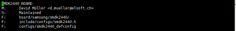

  #vi Kconfig      //添加单板信息,修改如下,至于vi的使用请自行百度
  # vi MAINTAINERS    //添加路径
  # mv smdk2410.c smdk2440.c    //修改名称
  # vi Makefile
board 目录修改完毕

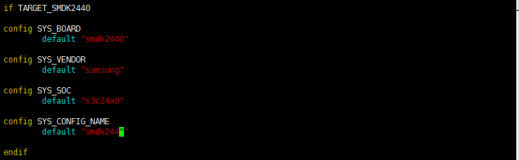

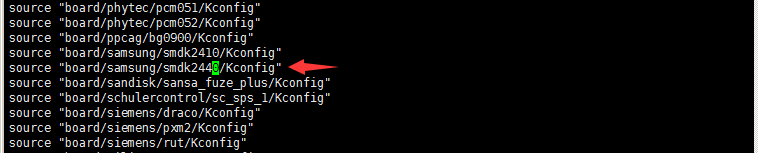

 3.回到u-boot目录下,进入arch/arm/目录下
  # cd arch/arm/
  # vi Kconfig    //添加自己的单板信息
修改完上面后,一定要修改文件末尾,下面的路径,我就是因为这个细节烦恼几天,找不到错误
你去查看 .config, 发现没有单板信息,或者单板信息是错的

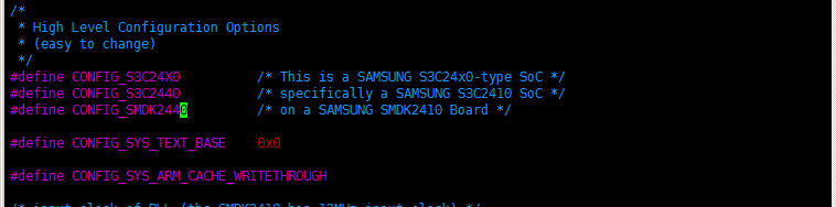

 4.现在增加头文件
  #cd include/configs
  # cp smdk2410.h smdk2440.h
  #vi smdk2440.h  //修改头文件,如下

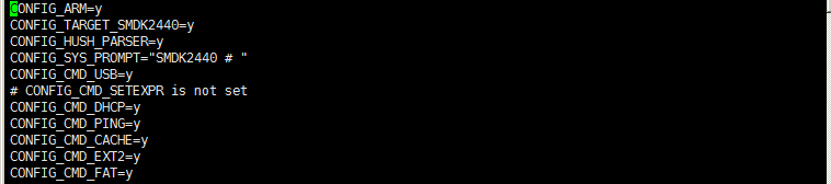

5.添加默认的配置文件
  # cd configs/
  # cp smdk2410_defconfig smdk2440_defconfig
  # vi smdk2440_defconfig

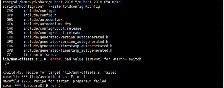

6.现在开始编译
  # make smdk2440_config
  # make

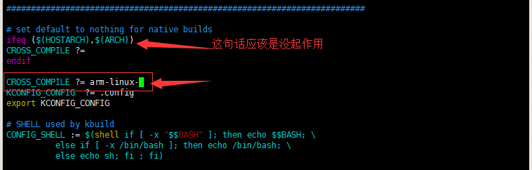

出现错误,如下,这是没有指定交叉工具链的原因,如有其他错误,请检查是否操作失误,或者工具链版本与u-boot不匹配
  #vi Makefile
现在,在执行make命令,就会一直编译生成u-boot。
