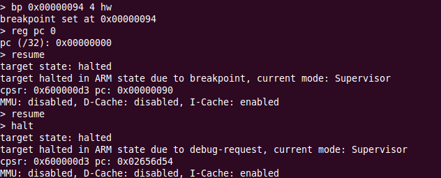

我们反编译u-boot文件,发现我们的程序还是在33f800090调用了nand_init_ll函数,那么我们在0x00000090和0x00000094两个地址设置断点,如图:
发现程序在0x00000090之后就跑飞了,怎么办?我们看看u-boot的反汇编代码

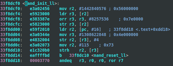

再来看看nand_init_ll函数本身,发现函数地址是0x33f8dcf0,如果映射到0地址,应该是0x0000dcf0,超出4K,无法在sram中被执行。知道问题的原因,也就很好解决。
问题的解决

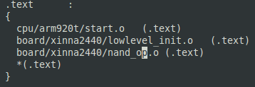

打开board/xinna2440/u-boot.lds,将nand_op.c的代码放到前4k:
重新编译,烧写,发现led1和led2都被点亮.
