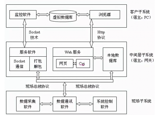

μClinux
μClinux是一种优秀的嵌入式Linux版本,从字面意思看是指微控制Linux。同标准的Linux相比,μClinux的内核非常小,但是它仍然继承了Linux操作系统的主要特性,包括良好的稳定性和移植性、强大的网络功能、出色的文件系统支持、标准丰富的API,以及TCP/IP网络协议等。
μClinux操作系统的中断管理是将中断处理分为两部分:顶半处理和底半处理。在顶半处理中,必须关中断运行,且仅进行必要的、非常少、速度快的处理,其他处理交给底半处理;底半处理执行那些复杂、耗时的处理,而且接受中断。
因为系统中存在有许多中断的底半处理,所以会引起系统中断处理的延时。μClinux对文件系统支持良好,由于μClinux继承了Linux完善的文件系统性能,它支持ROMFS、NFS、ext2、MS-DOS、JFFS等文件系统。μClinux最大特点在于针对无MMU处理器设计,这对于没有MMU功能的STM32F103来说是合适的,但移植此系统需要至少512KB的RAM空间,1MB的ROM/FLASH空间,而STM32F103拥有256K的FLASH,需要外接存储器,这就增加了硬件设计的成本。
6e19850e-445e-11eb-8b86-12bb97331649.png?imageView2/2/w/1000
μClinux结构复杂,移植相对困难,内核也较大,其实时性也差一些,若开发的嵌入式产品注重文件系统和与网络应用则μClinux是一个不错的选择。

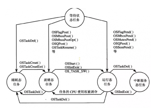

μC/OS-II
μC/OS-II是在μC/OS的基础上发展起来的,是用C语言编写的一个结构小巧、抢占式的多任务实时内核。μC/OS-II能管理64个任务,并提供任务调度与管理、内存管理、任务间同步与通信、时间管理和中断服务等功能,具有执行效率高、占用空间小、实时性能优良和扩展性强等特点。
6ec43de6-445e-11eb-8b86-12bb97331649.png?imageView2/2/w/1000
对于实时性的满足上,由于μC/OS-II内核是针对实时系统的要求设计实现的,所以只支持基于固定优先级抢占式调度;调度方法简单,可以满足较高的实时性要求。μC/OS-II中断处理比较简单。
一个中断向量上只能挂一个中断服务子程序ISR,而且用户代码必须都在ISR(中断服务程序)中完成。ISR需要做的事情越多,中断延时也就越长,内核所能支持的最大嵌套深度为255。
μC/OS-II是一个结构简单、功能完备和实时性很强的嵌入式操作系统内核,针对于没有MMU功能的CPU,它是非常合适的。它需要很少的内核代码空间和数据存储空间,拥有良好的实时性,良好的可扩展性能,并且是开源的,网上拥有很多的资料和实例,所以很适合向STM32F103这款CPU上移植。

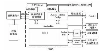

eCos
eCos,即嵌入式可配置操作系统。它是一个源代码开放的可配置、可移植、面向深度嵌入式应用的实时操作系统。最大特点是配置灵活,采用模块化设计,核心部分由小同的组件构成,包括内核、C语言库和底层运行包等。每个组件可提供大量的配置选项(实时内核也可作为可选配置),使用eCos提供的配置工具可以很方便地配置,并通过不同的配置使得eCos能够满足不同的嵌入式应用要求。
eCos操作系统的可配置性非常强大,用户可以自己加入所需的文件系统。eCos操作系统同样支持当前流行的大部分嵌入式CPU,eCos操作系统可以在16位、32位和64位等不同体系结构之间移植。eCos由于本身内核就很小,经过裁剪后的代码最小可以为10 KB,所需的最小数据RAM空间为10 KB。
6f11e168-445e-11eb-8b86-12bb97331649.png?imageView2/2/w/1000
在系统移植方面 eCos操作系统的可移植性很好,要比μC/OS-II和μClinux容易。eCos最大特点是配置灵活,并且支持无MMU的CPU的移植,开源且具有很好的移植性,也比较合适于移植到STM32平台的CPU上。但eCOS的应用还不是太广泛,还没有像μC/OS-II那样普遍,并且资料也没有μC/OS-II多。eCos适合用于一些商业级或工业级对成本敏感的嵌入式系统,例如消费电子领域中的一些应用。

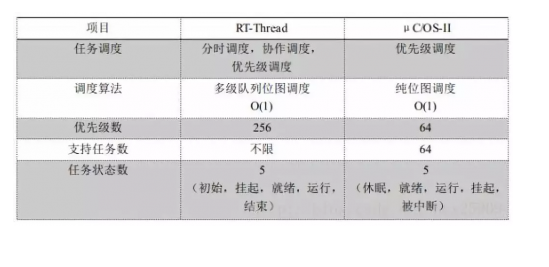

RT-thread
RT-Thread 是一款主要由中国开源社区主导开发的开源实时操作系统(许可证GPLv2)。实时线程操作系统不仅仅是一个单一的实时操作系统内核,它也是一个完整的应用系统,包含了实时、嵌入式系统相关的各个组件:TCP/IP协议栈,文件系统,libc接口,图形用户界面等。
