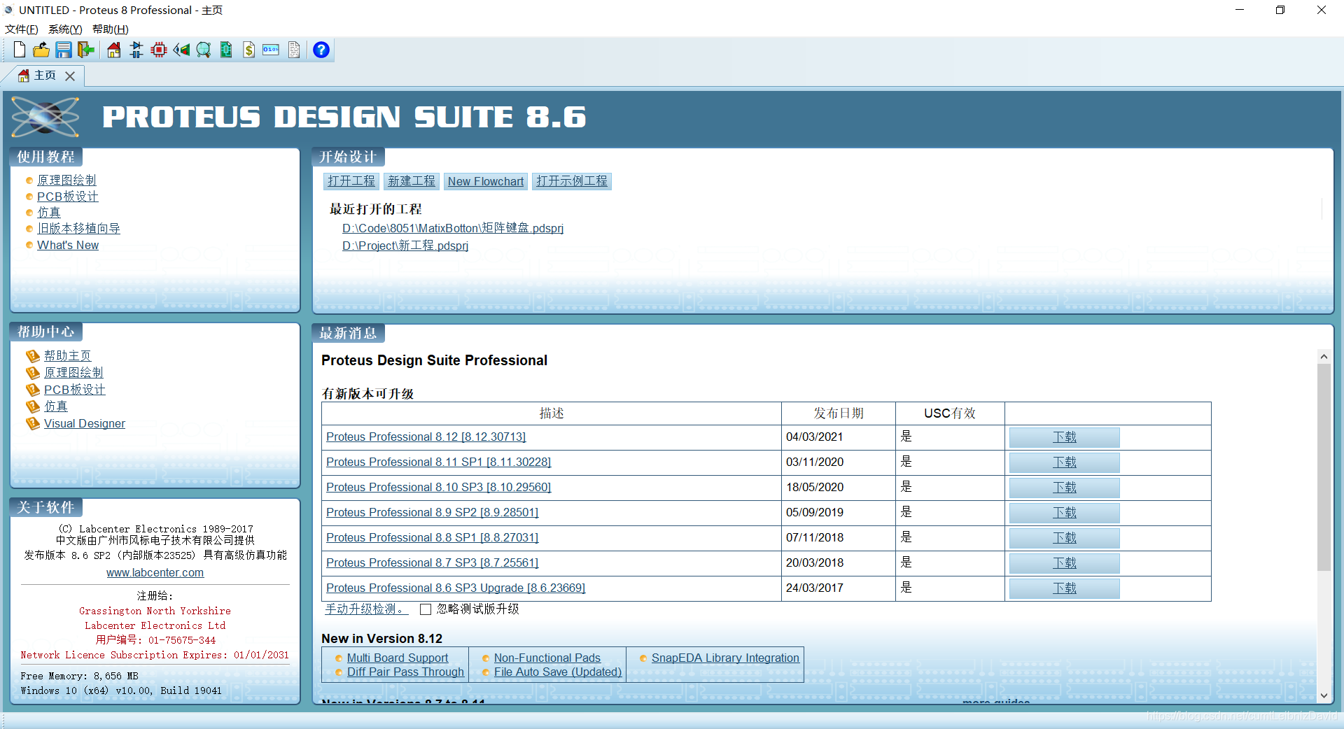

我们可以先打开Proteus:
Proteus的开始界面

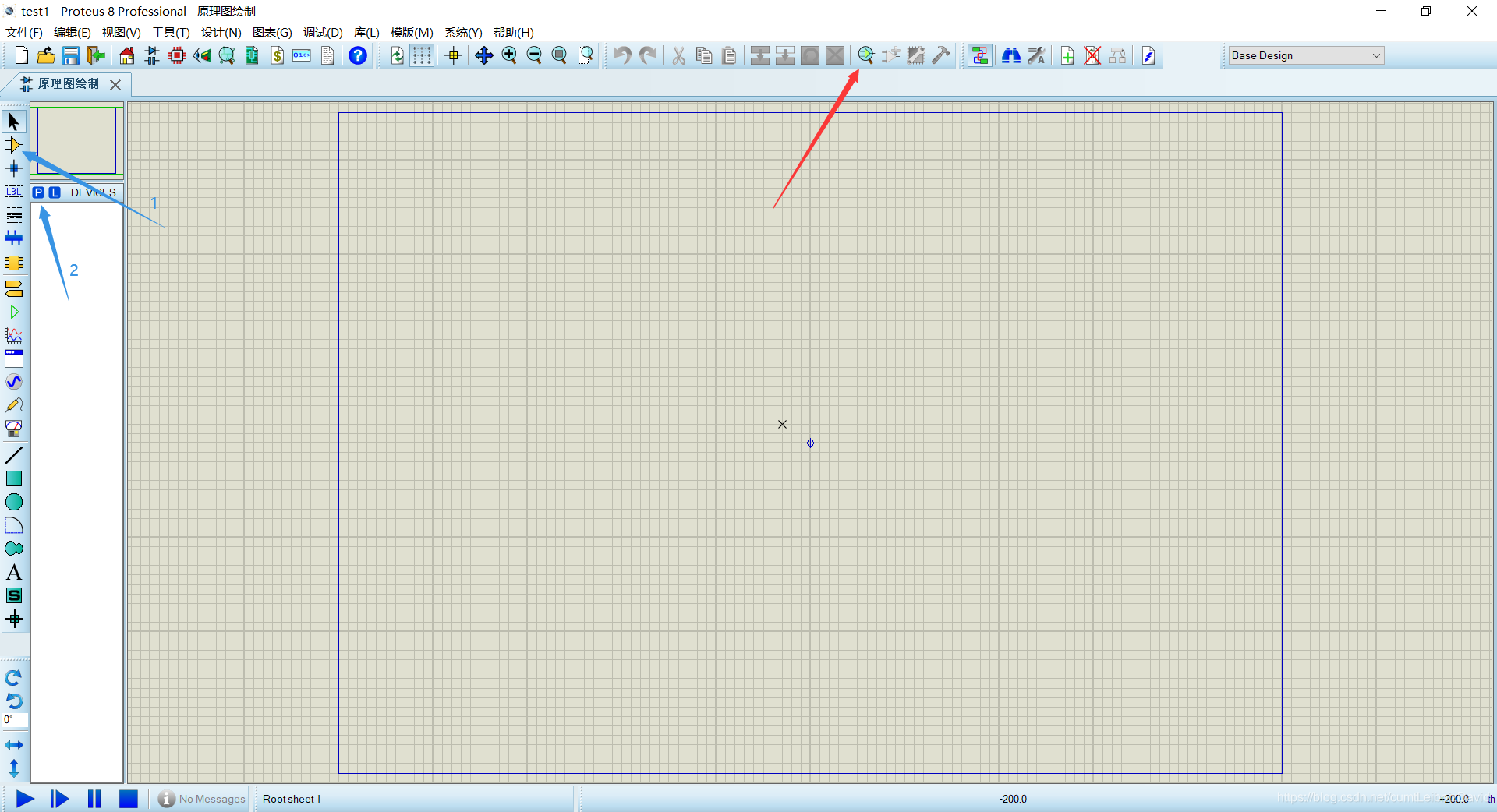

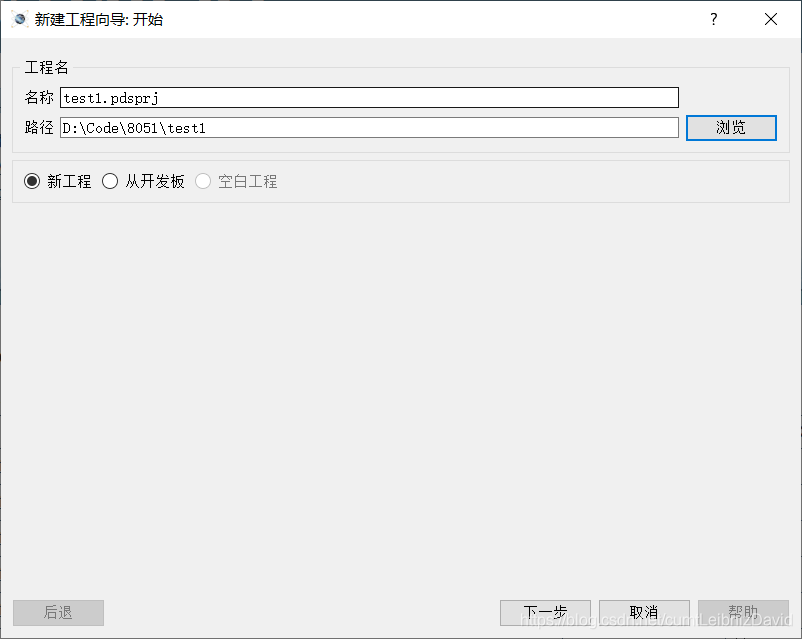

1. Proteus新建工程
点击开始界面的创建工程,先创建一个Proteus的工程。
在这里插入图片描述
(注意:最好每个项目单独一个文件夹,后期的文件很乱很杂)
工程名写好,选择好文件夹,后面的可以一直下一步。

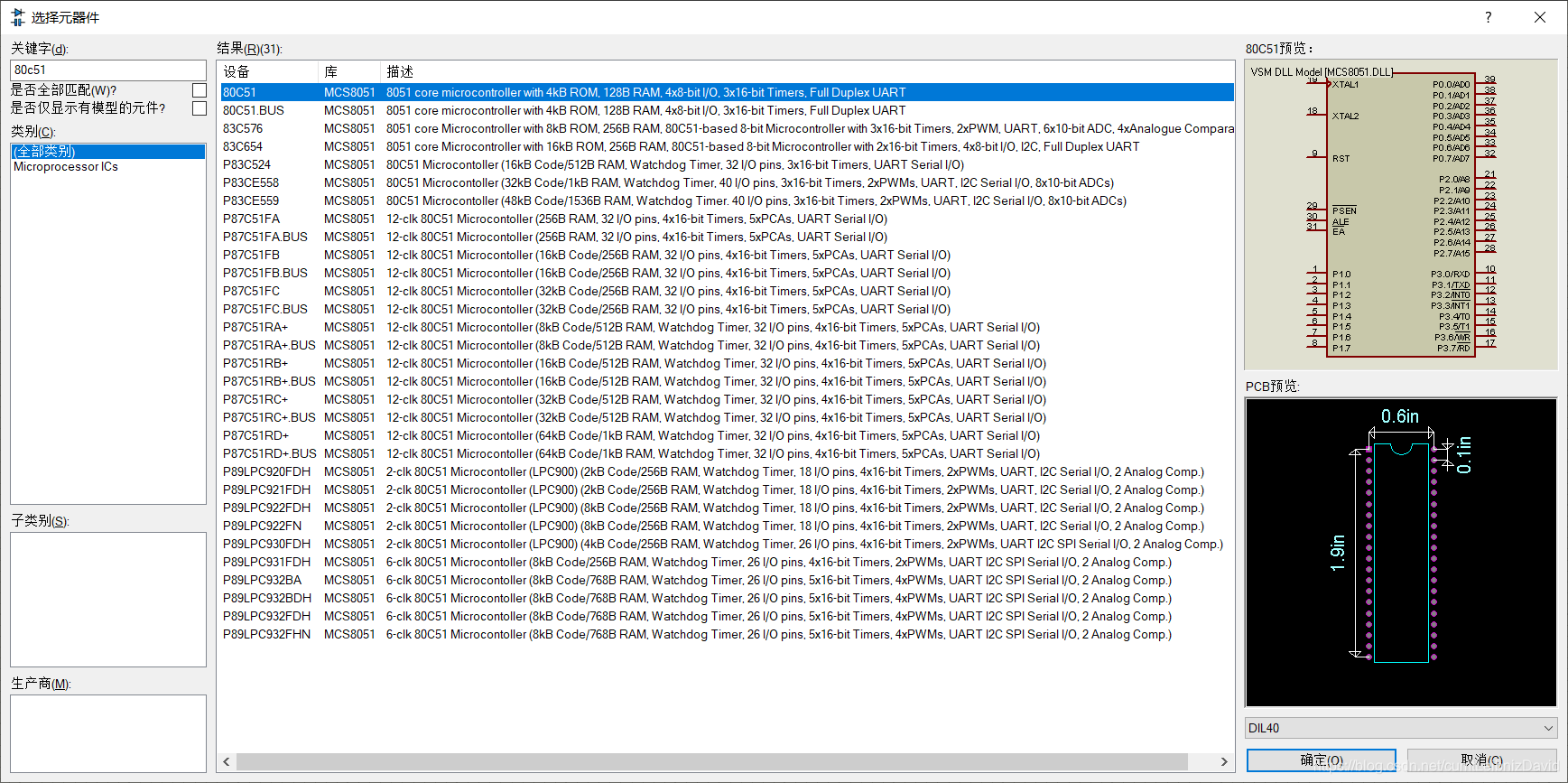

2. 添加元件
在这里插入图片描述可以直接点红色箭头或者先点击“元件模式”然后点击“P”进入元件库。

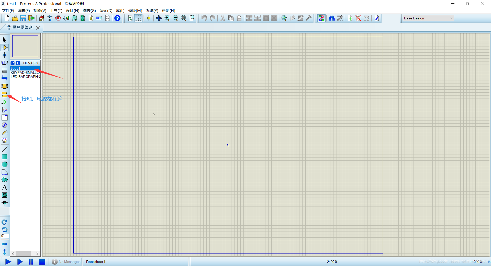

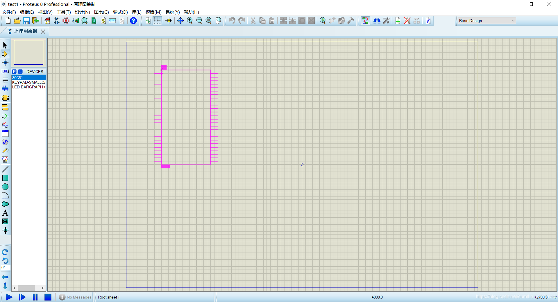

在这里插入图片描述
可以输入80C51进行筛选,我用的是第一个80C51
再找到筛选keypad,我用的是keypad-smallcalc
接着找LED,选择的是LED-BARGRAPH-GRN,作为输出,也方便调试。
在这里插入图片描述
选好的元件就在这了。然后点击就能放置元件。
在这里插入图片描述

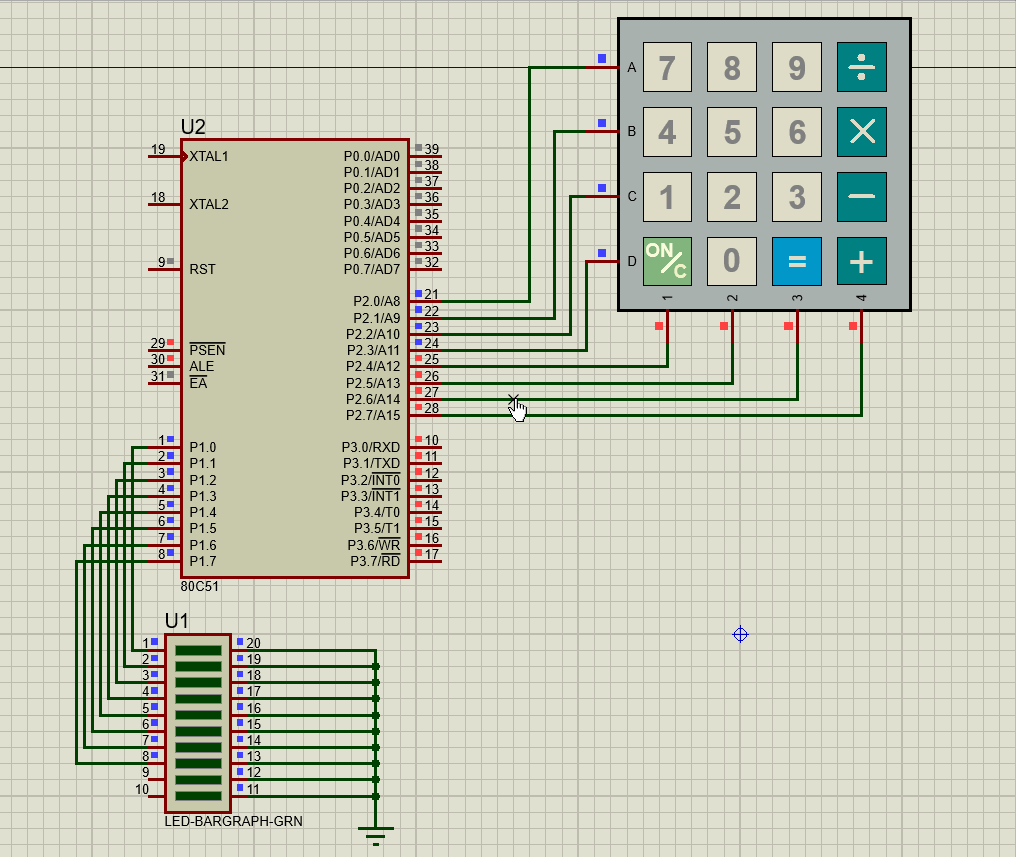

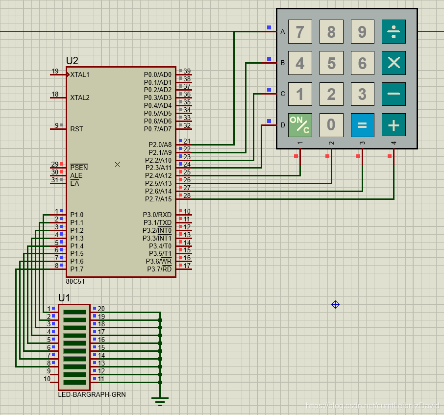

3.连接线路
在这里插入图片描述
4、硬件效果
当然,红色和蓝色的点不是接上线就有的,这是仿真之后的效果。其中,红色是高电平,蓝色是低电平,无色是无电平或脉冲不稳定,黄色为短路。
注意:Proteus的部分原件默认接了电源和接地,所以找不到电源和接地管脚。比如T80C51就是默认了接电源接地,所以没有20、40管脚。

在这里插入图片描述
可见,我们的键盘连接了P2端口,低4位为行,高四位为列,LED则连接的P1端口。以此为例。

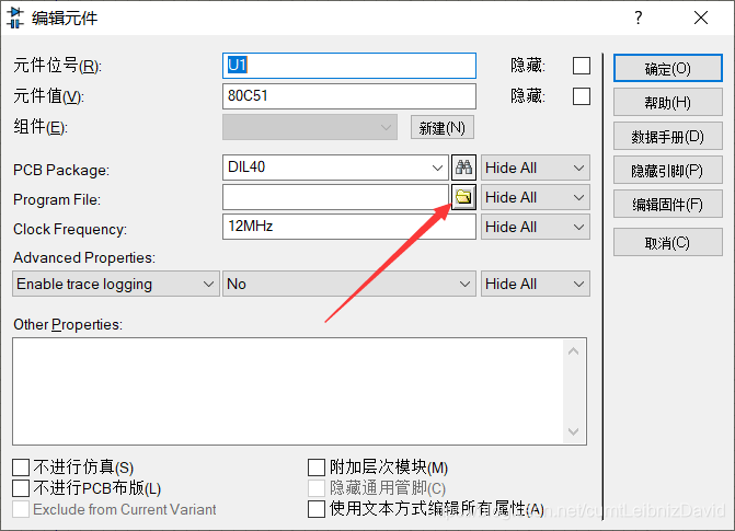

2、单片机添加程序文件
在Proteus中双击51单片机,进入单片机的属性窗口
在这里插入图片描述
点击'ProgramFile'后面的框选择文件,把刚才得到的.hex文件添加进去。点击左下角的开始仿真按键就可以试试自己写的程序的运行效果了。
