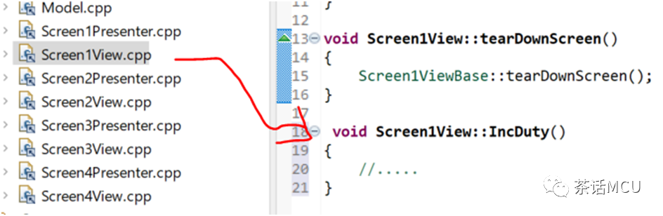

我使用的IDE是STM32CubeIDE。当我在相应hpp头文件里添加虚拟函数声明时,需要在IDE环境里专门对该头文件做个save操作,不然在cpp函数里写好相应函数后编译时总提示没有做函数声明。 举个例子说下,比方我要在Screen1View.cpp写一个IncDuty()函数。
abad5de0-21c6-11ed-ba43-dac502259ad0.png?imageView2/2/w/1000

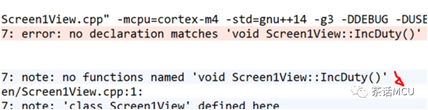

我们需在其对应的头文件里加上虚拟函数的声明。在头文件里添加了该虚拟函数声明后,需要手动对该文件做个SAVE操作【File菜单下选择Save】,否则老是编译出错,提示函数无声明,即像下面提示:
abd27080-21c6-11ed-ba43-dac502259ad0.png?imageView2/2/w/1000
但别的cpp文件修改后倒不用单独做save操作,直接编译即可。这个地方因为要操作的文件较多,我多次忘记,直到编译提醒才知道。【不知该问题是否跟IDE有关?我没测试别的IDE。反正提醒下吧。】

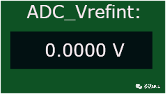

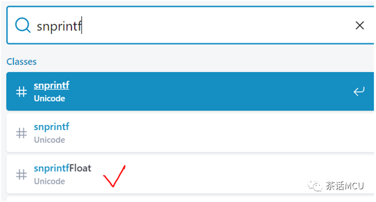

第2个要注意的地方,我这里通过TouchGFXdesigner的文本区域控件【textarea】显示STM32的某通道ADC转换值,用到了浮点。
abf32d84-21c6-11ed-ba43-dac502259ad0.png?imageView2/2/w/1000
刚开始我用的是这个函数:
Unicode::snprintf(textArea1Buffer,TEXTAREA1_SIZE, '%f',AdcResult);
结果总是出不来,但当我将AdcResult改为整型变量,通过%d可以显示正确结果。先怀疑过IDE方面浮点功能相关配置,经检查没问题。后来到TouchGFX在线服务站点搜索snprintf才有新的发现,如下图所示:
ac121ca8-21c6-11ed-ba43-dac502259ad0.png?imageView2/2/w/1000
看来我的函数用错了,使用浮点有另外一个输出函数,即:
Unicode::snprintfFloat(textArea1Buffer, TEXTAREA1_SIZE,'%2.4f', AdcResult);

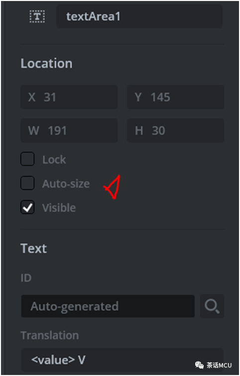

第3个要注意的地方,也是跟上面textarea输出显示有关的问题。

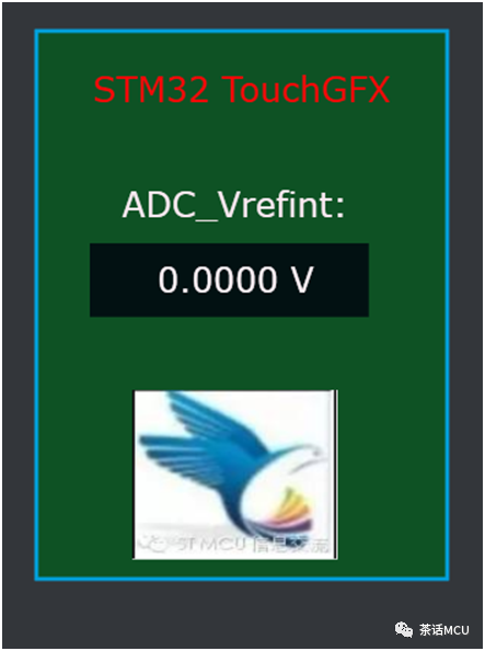

ac2d8218-21c6-11ed-ba43-dac502259ad0.png?imageView2/2/w/1000
在它的属性那里有个Auto-size的选项,勾选与不勾选的实现代码是不一样的。一般为了简单点,可以不做勾选,自己手动拉个合适大小的框来显示字符及数据。比方还是以上面显示ADC输出电压值为例,其实现代码如下:
void Screen2View:: DispAdcValue()
Unicode::snprintfFloat(textArea1Buffer,TEXTAREA1_SIZE,'%2.4f', AdcResult);
//textArea1.resizeToCurrentText();
//memset(textArea1Buffer,'�',strlen(....));
textArea1.invalidate();
如果说你希望勾选,你的代码就将上面的屏蔽语句加上即可,有兴趣可以自行试试。

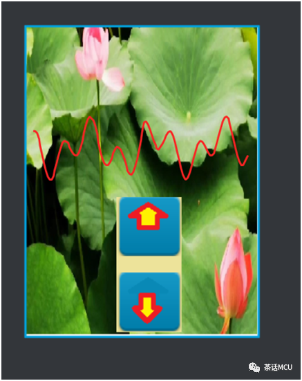

再就是那个动态图形显示那个地方,显示的点数及修改样点值的频率都是可以调整的。我这里是让它动态显示一路PWM输出的方波,为了实现它,我在这个地方做了些来回调试才实现比较好的效果。

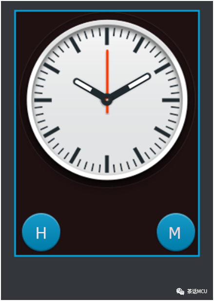

另外,我在组织模拟时钟代码时遇到的一个小问题。我用到Model::Tick里的modelListener功能。
有个地方本来应该是view.UpdateClock(hours,minutes,seconds);我看库里面绝大部分单词的首字母都是大写的,我就惯性地将view的首字母写成大写V了,编译没有直接提示出错,但就是结果出不来。这里各种API函数很多,初次使用者对他们都较陌生,这种比较隐蔽的问题难免会碰上。
我顺便把测试中用到的几个跟GUI这边有关的函数实现代码也贴过来,供有需要的人参考。
modelListener->UpdateClock(sTime.Hours,sTime.Minutes,sTime.Seconds);
analogClock1.setTime24Hour(sTime1.Hours,sTime1.Minutes,sTime1.Seconds);

voidScreen1View:: ModifyGraph() //forDynamic grahph
uint16_t temp;
temp = GPIOB->IDR & 0x0010;
if (temp==0)
dynamicGraph1.addDataPoint(0);
// dynamicGraph1.invalidate();
else
dynamicGraph1.addDataPoint(99);
