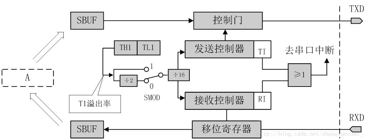

80C51串行口
80C51
有两个物理上独立的接收、发送缓冲器SBUF,它们占用同一地址99H
SCON
功能寄存器,用以设定串行口的工作方式、接收/发送控制以及设置状态标志

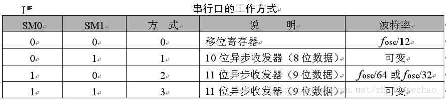

SCON
SM0和SM1为工作方式选择位,可选择四种工作方式
SM
SM2,多机通信控制位,主要用于方式2和方式3。当接收机的SM2=1时可以利用收到的RB8来控制是否激活RI(RB8=0时不激活RI,收到的信息丢弃;RB8=1时收到的数据进入SBUF,并激活RI,进而在中断服务中将数据从SBUF读走)。当SM2=0时,不论收到的RB8为0和1,均可以使收到的数据进入SBUF,并激活RI(即此时RB8不具有控制RI激活的功能)。通过控制SM2,可以实现多机通信
在方式0时,SM2必须是0。在方式1时,如果SM2=1,则只有接收到有效停止位时,RI才置1

PCON
只有一位SMOD与串行口工作有关
PCON
SMOD波特率倍增位。在串行口方式1、方式2、方式3时,波特率与SMOD有关,当SMOD=1时,波特率提高一倍。复位时,SMOD=0

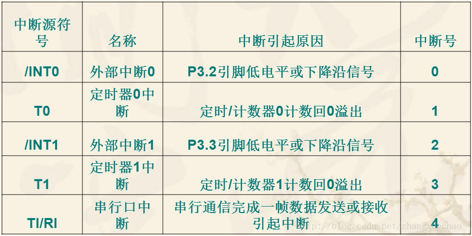

中断源
中断源

    ES = 1; //打开串口中断
    EA = 1; //打开总中断
void intUART() interrupt 4
