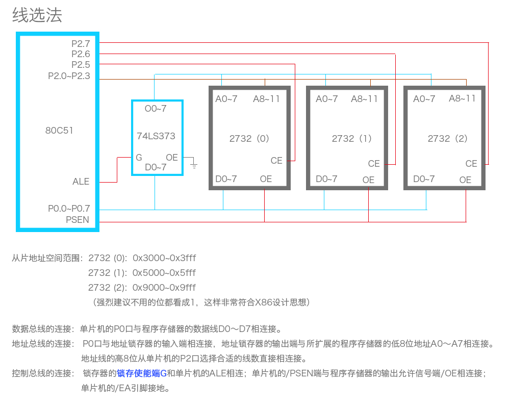

  1. 拓展程序存储器(以拓展2732为例)(一定要会)
  现在我们来解释一下这些引脚的意思:
  ALE引脚:和我们之前的说的是一样的,就是实现对P0口的分时复用,要注意这个ALE很坑的地方是他是在下降沿P0口的地址输出信号才有效,所以锁存芯片一定要选对(比如这里选的就是373,如果选那些上升沿触发的377之类的,请加个反相器再加上去)。
  PSEN引脚:引脚功能如其名:外部程序存储器选通信号PSEN,所以接2732的使能片很符合常理。(低电平有效)
  2732的CE引脚:片选信号端,用P2.5~2.7进行选通。

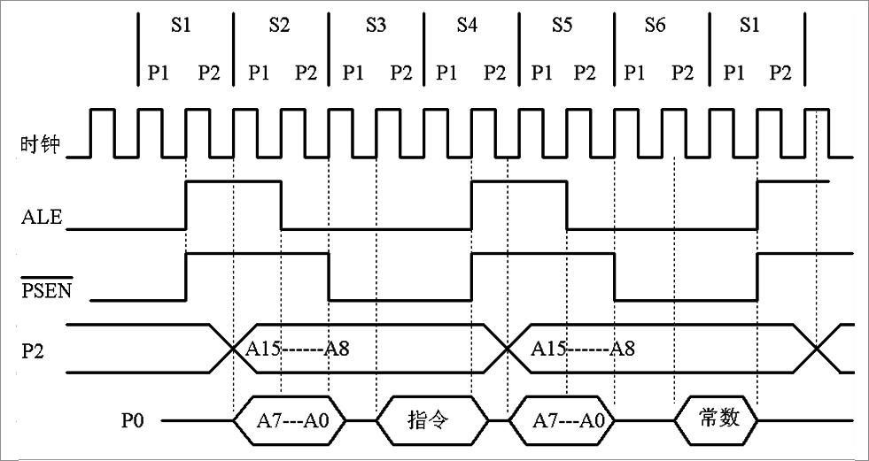

  关于时钟,ALE,PSEN,P2,P0的时序图:
  注意ALE和PSEN是同步开始的,P2和P0的信号相对于PSEN和ALE都是有延迟的

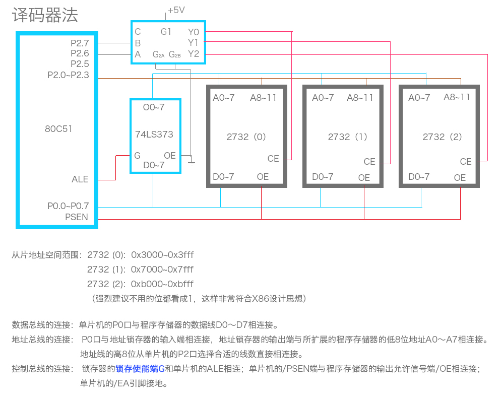

译码器法:(其实就是加了个译码器而已,简单)

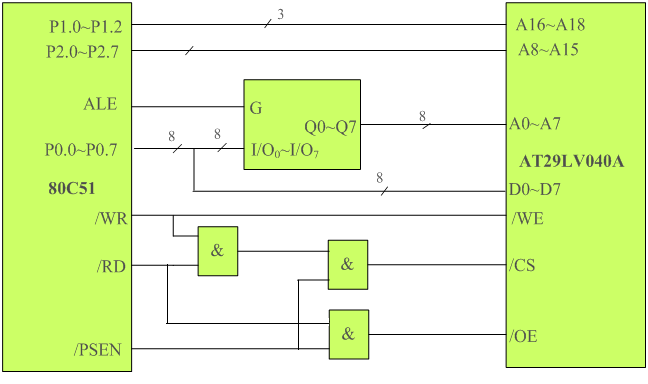

3. 拓展FLASH(RAM + ROM)
  就是把ROM和RAM的拓展方式结合起来,既要接PSEN又要接WR和RD
  注意这里的PSEN,WR,RD,WE,CS和OE都是低电平有效的,一旦哪个引脚低电平了就可以把FLASH对应成相应存储器,比如当PSEN为低电平时,这个Flash就是个程序存储器,WR为低表示以外部RAM写,ED为低则表示以外部RAM读(可能这个电路有点复杂,其实只用仔细看一下就知道只要有一个是低电平CS就会是低,然后你就可以把它看成是什么都行了)。
  注意这里的拓展还用P1拓展了地址,输出的时候注意:
;(写)
MOV P1,#05H
MOV DPTR, #0AAAAH
MOV A, #3FH
MOVX @DPTR, A
;(读)
MOV P1,#02H
MOV DPTR, #0AAAAH
MOVX A, @DPTR
;地址由P0,P1.0~2,P2共同决定

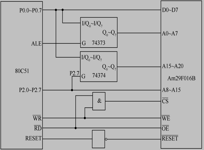

当然了我们也可以不占用P1来拓展这个芯片,由于我们只用保证必须要有信号就可以了,所以我们可以用锁存器来继续拓展这个芯片,这样就可以只用P0~P2了(程序设计要麻烦一点而已)。

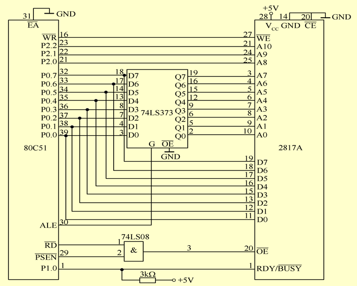

4. 奇葩拓展芯片2718(有BUSY和READY位告知CPU已经完成转换)
  仔细看下RD和PSEN,他们是通过一个与门来连接同样是低电平有效的OE,这个芯片的特别之处在于他有BUSY位(低电平有效)和RDY(Ready)位,看英文就知道是怎么回事。

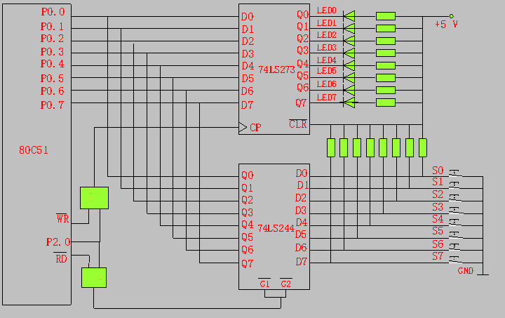

5. IO口拓展
  这个有个很有趣的例子就是拓展开关和灯泡,拓展IO口可以很巧妙地里用WR和RD不同时为0的特性:
  还记得之前我们是怎么说的吗?输出部分要有锁存器,输入部分要有缓冲电路。74LS244为3态8位缓冲器,一般用作总线驱动器。74LS273是8位D触发器,常用作锁存器。这个图完美的切合了我们之前所说的,由于WR和RD不同时为低,所以我们可以仅用MOVX指令就可以完成IO拓展了(P2.0当总控制口)
上例中按下任意键,对应的LED发光。
CONT:
MOV DPTR, #0FEFFH ;数据指针指向口地址
MOVX A, @DPTR ;检测按键,向74LS244读入数据
MOVX @DPTR, A ;向74LS273输出数据,驱动LED
SJMP CONT ;循环
  总结一下,如果出了设计题,一定要先思考到WR和RD的问题,要记住WR和RD都是低电平有效的,一般和与门进行结合来控制CS端。

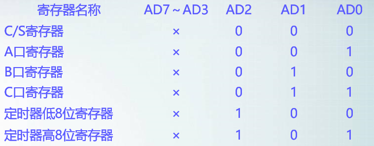

  81C55各端口地址分配(81C55一共7个端口)(注:那个C/S寄存器就是命令字/状态字寄存器(共用一个地址,但是是不同的两个寄存器),低电平有效)

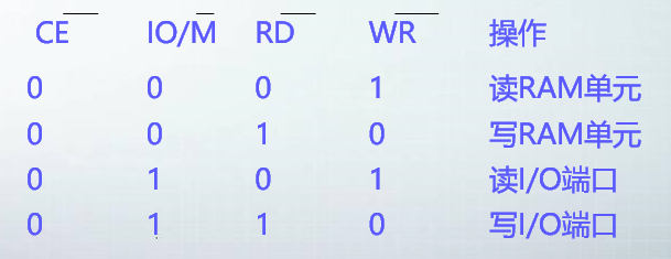

引脚作用(注意0是操作RAM,1是操作IO)
9f9784482aae835cf71e1b29b73745b1_798615-20170109213406510-1786404102.png?imageView2/2/w/1000

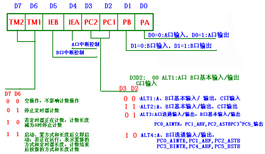

命令字(只能写)
 94f72e0b5aa1c07d723c3add41ddcedf_798615-20170109213628119-1529835705.png?imageView2/2/w/1000

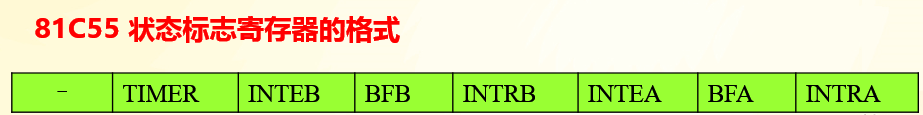

状态字(只能读)
0e51e9b272162452267db852666d5df7_798615-20170109213717213-1312731818.png?imageView2/2/w/1000
TIMER:定时/计数器中断请求标志,定时器/计数器记满时这个位为1,当CPU读取状态后,这个标志位为0
INTE:端口允许中断位,高电平表示允许对应口中断,低电平表示禁止对应端口中断
BF:对应端口的缓冲器状态标志位,高电平表示的是缓冲器填满,低电平表示的是可以接受外设或者单片机的数据。

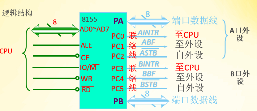

2. 当81C55涉及C寄存器做联络线的问题
  其实这个问题是很简单的,C寄存器的6个口的功能如下
 97b9ab34b2da0aa36656a22b05a102ed_798615-20170109213943510-896882773.png?imageView2/2/w/1000
  我们知道81C55可以很方便地与慢速设备进行连接,当外设需要往PA或者PB输入数据时,外设首先先给BSTX端口一个低电平信号,向81C55表明需要读信号,然后81C55的PX就从外设中开始读数据,到读满端口寄存器时,给ABF/BBF置位(表明缓冲区满),并且向CPU发出中断。CPU(比如80C51)调用中断处理,只需要一条MOVX A,@DPTR(此时DPTR指向对应P口),就可以把数据读进来。
  当需要写数据时,只要80C51一条MOVX @DPTR, A,就可以给对应P口写数据,直到对应P口的寄存器满,对应的BF位置位,外设就可以从P口读数据了,读数据时,BSTB变成低电平。

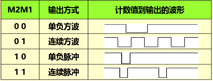

3. 关于81C55的定时器
  81C55的定时器是14位的减1定时器
  定时器寄存器的地址上面有写,需要注意的是,定时器的高8位的最高两位是设定81C55定时器的工作方式的:
 06ceae22fc6b5d5b599b994bd4f1bd8b_798615-20170109214001994-138668238.png?imageView2/2/w/1000
  单负方波:计数期间输出为低电平,记满回“0”后输出高电平。
  连续方波:计数长度的前半部分输出高电平,后半部分输出低电平,如果计数值为奇数个,则高电平为(n+1/2)个,低电平为(n-1/2)个。连续方波输出方式能自 动恢复初值。
  单负脉冲:计数器记满回“0”后输出一个单负脉冲。
  连续脉冲:计数值回“0”后输出单负脉冲,然后自动重装初值,回“0”后又输出单负脉冲,如此循环。
  给命令字的TM0和TM1位设定对应值即可开启定时器~

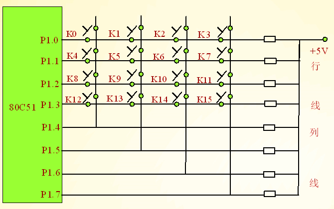

2. 矩阵键盘拓展
  矩阵键盘只要记住矩阵键盘的样子:
10d42d994cc74294bb921536b3abd961_798615-20170109214143166-42183383.png?imageView2/2/w/1000
  你就能想到矩阵键盘的扫描方法了(必须按行和列来扫,因为本质上是通过给行/列全部低电平来让判断按钮有没有按下,当某行某列有按钮按下,对应电阻就会产生电压降,我们就可以找到对应的按钮了)。
