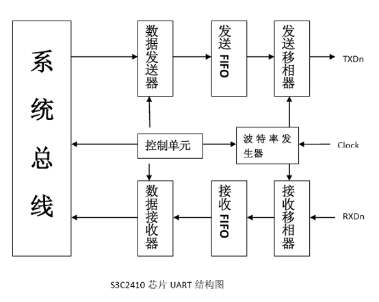

 1:串口的数据发送的数据量较大时,使用fifo可以大大降低MCU的开销。(有点类似串入并出的cput处理模型,本质上还是串行收发)
 2:在某些特殊场合,例如制定较复杂的协议时,可以使用fifo特性来做协议简化,比如一包
数据包含8个字节,(并且fifo设置的长度为8),这样相当于把uart转换为类似CAN/以太网模型,
这样信息可扩展性得到了质的提高,当然,这里需要同步协调。
fifo分析拓展:
           1. 如果要用中断来处理接收到的数据,就是说,接收完数据然后产生中断,再于中断里处理接收的数据。如果要实现这个本意,要设置好触发点。
          至于超时中断之类,那是另外一回事了。
           2. 就UART的中断类型而言,还包括:RBR中断使能、THRE中断使能、RX线状态中断使能、自动波特率超时中断使能等。
           3. FIFO定义说了,先入先出缓冲区,在UART中有什么用呢。我们可以用它来批量发送 数据(而非FIFO模式,只能一字节一字节的发,而且发每个字节都需要等待缓冲区变空才能发送下一字节),这样能在一定程度上提高数据发送速度。还有就是 避免数据包的的丢失(这个问题,目前还没体会)。

void uart_init(void)
    UFCON0=0xbf;                               //使用fifo(发送fifo和接收fifo的触发深度都为32字节)【在中断模式下的fifo要设置触发方式(超时触发或字节触发)】
    UMCON0=0x00;                               //不使用流控
    UBRDIV0=UART_BRD;                          //波特率为115200
    GPHCON  |=0xa0;                            //GPH2,GPH3用作TXD0,RXD0
    GPHUP=0x0c;                                //GPH2,GPH3内部上拉
    UCON0=0X05                                 //时钟源为PCKL
    ULCON0 &=0X03;                             //正常模式,数据格式:8个数据位,没有流控,1个数据位
