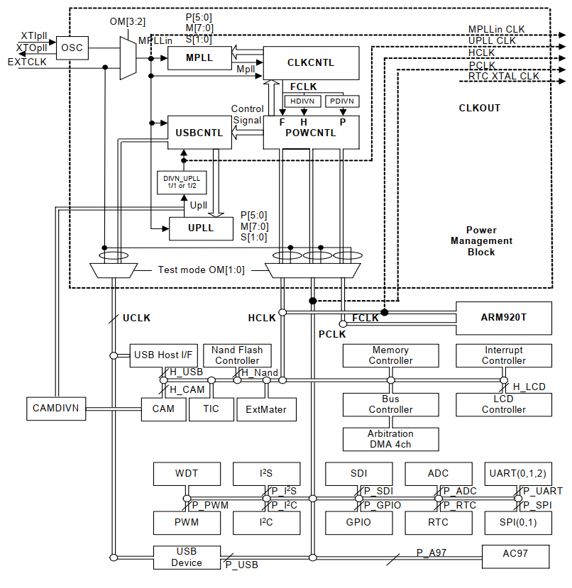

一、整体架构
S3C2440的主时钟源可以是外部谐振器(XTIpll),或者外部输入时钟(EXTCLK),经过锁相环MPLL、UPLL产生高频时钟信号,并经由分配传输给AHB总线,APB总线,USB设备,以及内核使用。其中UPLL是USB专用的PLL。以下是时钟体系的总体框架:

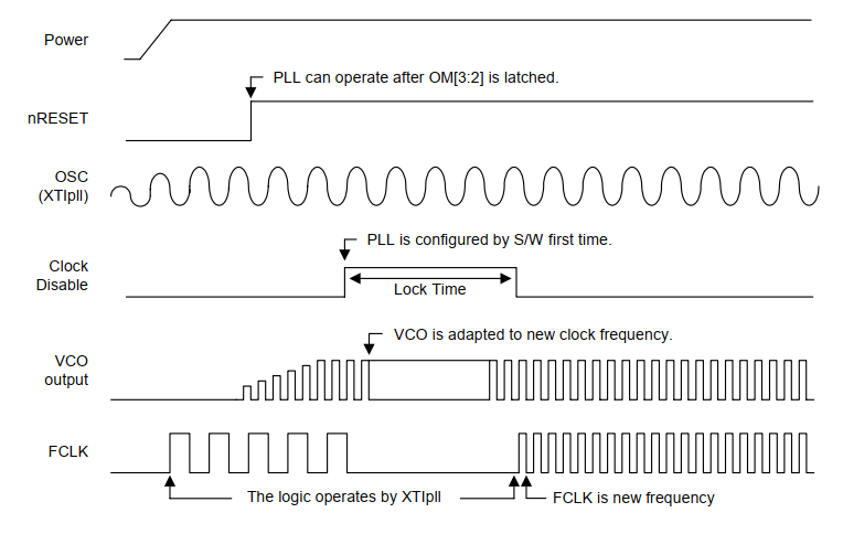

时钟控制逻辑的主要内容为时钟的开启、配置过程。首先是时钟的上电开启时序:
上图来自于芯片手册,是时钟的上电开启过程,经上电与复位,谐振器开始输入信号,此时PLL根据默认配置启动,进入LockTime,由于上电后PLL工作不稳定,其输出信号并不会接入FCLK等,而是接入谐振器输入频率信号,只有在软件配置PLL后才会接入到FCLK等,即使想要使用PLL默认配置,也要用软件重新配置一下。配置PLL即配置PLL CONTROL REGISTER ,配置完成后,PLL会自动进入锁定状态,此时FCLK等保持一段低电平,之后接入修改后的时钟信号。

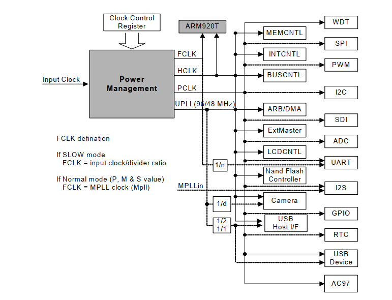

下图为Power Management block在时钟体系中的定位,可以看到,最终的FCLK等输出时钟信号需要Power Management的配合。

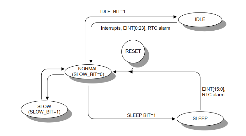

模式切换:以下是芯片手册中对于模式切换的图解:

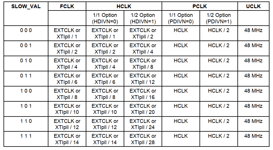

其中SLEEP mode以及IDLE mode需要通过中断来返回NORMAL mode,着重记录NORMAL与SLOW模式间的切换问题:NORMAL==>SLOW:SLOWmode有专门的寄存器(CLOCK SLOW  CONTROL (CLKSLOW) REGISTER)用于开启、配置和关闭,从NORMAL模式转换到SLOW模式时,需要首先配置SLOW_BIT再配置MPLL_OFF关闭MPLL,这时转换为SLOW模式,可以通过配置该寄存器的SLOW_VAL来控制分频,如下图:
