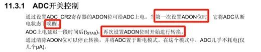

原因和步骤:ADC1的RCC时钟位未开启。
现象2:ADC1->DATA数据寄存器全是0000
原因和步骤:
步骤1:烧野火例程源码,功能正常。硬件正常。
步骤2:调试模式下打开ADC寄存器视图,观察我和野火区别。更改成相同寄存器配置后依然无法读取ADC。
步骤3:再次回到数据手册,仔细查看ADC描述。
破案了,我在程序中只有一次设置ADC位,即使和野火的例程寄存器配置完全相同,也无济于事。

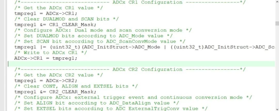

现象:DMA的目的地址缓存数组只有第一个值有效,而且其他通道的值都和通道1相同。
步骤2:调试模式下打开ADC寄存器视图,观察我和野火区别。更改成相同寄存器的配置后现象依旧。
步骤3:百度。
步骤4:瞎猫碰到死耗子,我把ADC1->CR1的扫描模式,放置在ADC1->CR2前,成功读取所有通道的数值。
为什么?我查询了一些资料,还不得而知,下图是标准库的配置顺序。知道原因的朋友欢迎留言指教。
