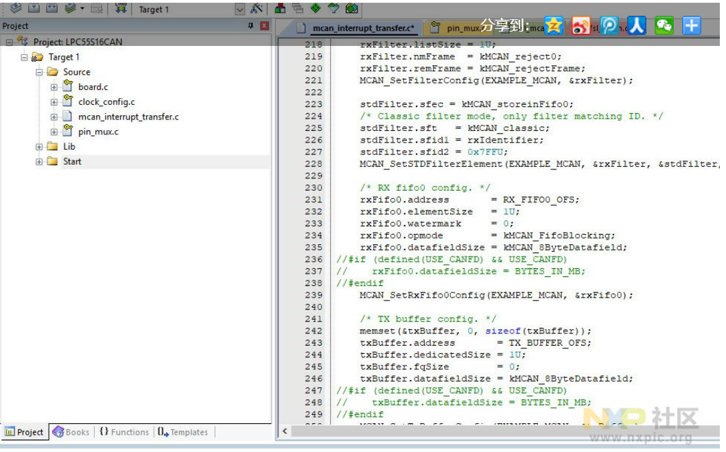

拿到LPC55S16的板卡好几天了,本来目标是测试CANFD和USB转换通信的,发现板卡上接的外设还挺多,话说可以玩一段时间了。在测试CANFD通信之前,先测试一下Classical CAN。,关于这两者的不同,网上说的比较详细。主要的就是通信速率,数据比特率提高到了8Mbps和最大数据帧提高到了64个字节。当前只在应用层面来考虑。官方的SDK提供了MCAN例程,考虑到NXP的IDE还在熟悉当中,还是移植到keil里调试比较方便,如图1所示。

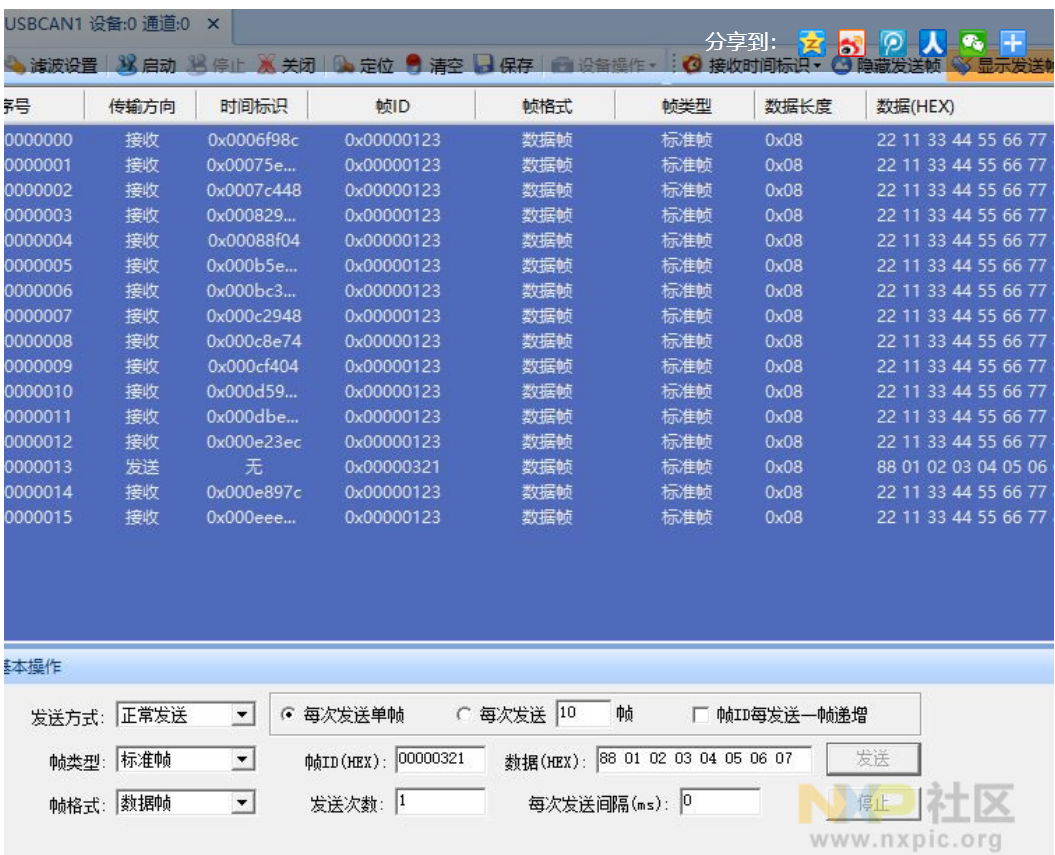

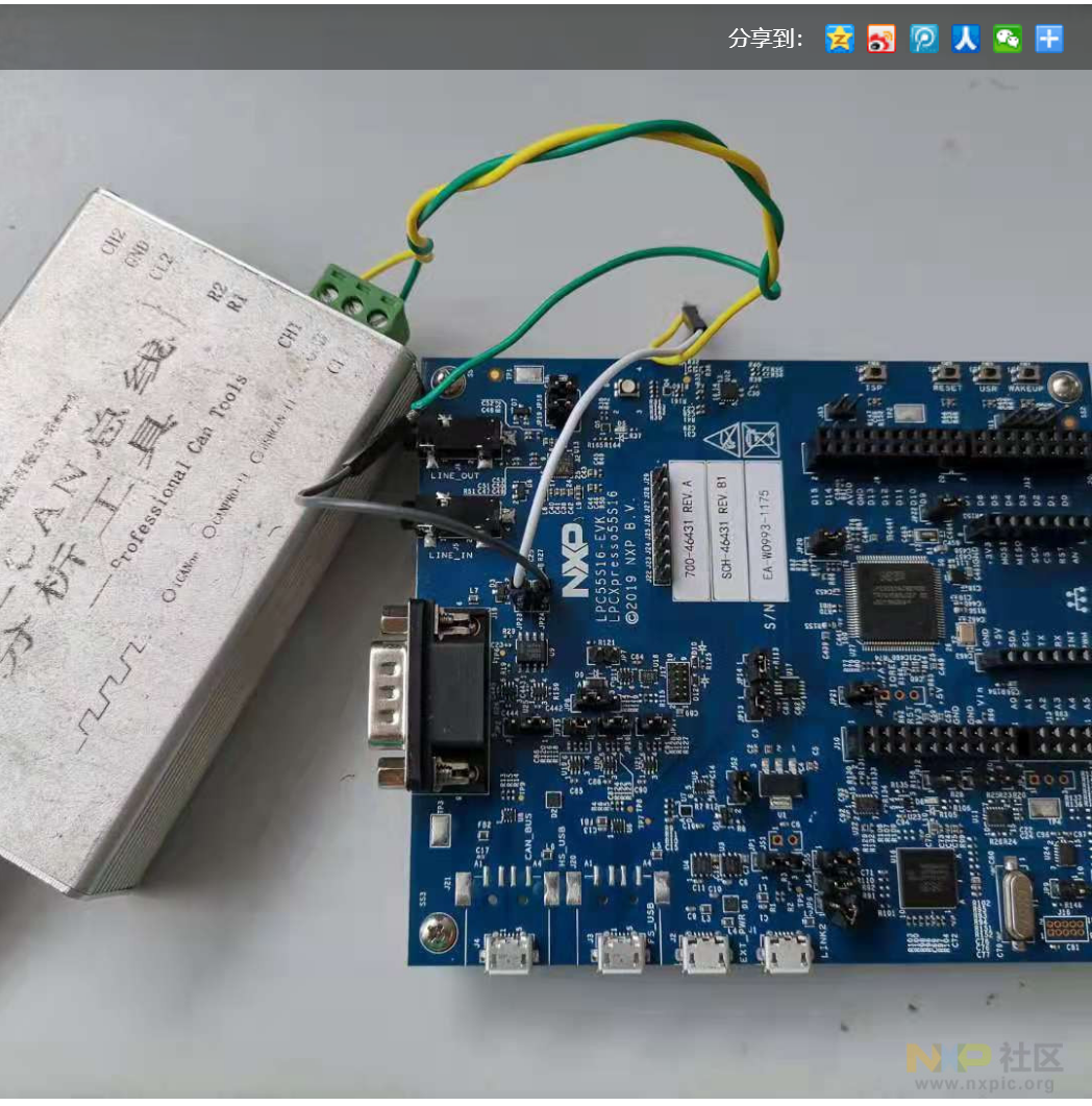

这次测试的目的就是完成Classical CAN每隔2s完成8字节发送,中断接收。
连接图如图2所示:
官方原理图如如3所示:

接收配置:
  1. /* STD filter config. */
  2.     rxFilter.address  = STD_FILTER_OFS;
  3.     rxFilter.idFormat = kMCAN_FrameIDStandard;
  4.     rxFilter.listSize = 1U;
  5.     rxFilter.nmFrame  = kMCAN_reject0;
  6.     rxFilter.remFrame = kMCAN_rejectFrame;
  7.     MCAN_SetFilterConfig(EXAMPLE_MCAN, &rxFilter);
  8.     stdFilter.sfec = kMCAN_storeinFifo0;
  9.     /* Classic filter mode, only filter matching ID. */
  10.     stdFilter.sft   = kMCAN_classic;
  11.     stdFilter.sfid1 = rxIdentifier;
  12.     stdFilter.sfid2 = 0x7FFU;
  13.     MCAN_SetSTDFilterElement(EXAMPLE_MCAN, &rxFilter, &stdFilter, 0);
  14.     /* RX fifo0 config. */
  15.     rxFifo0.address       = RX_FIFO0_OFS;
  16.     rxFifo0.elementSize   = 1U;
  17.     rxFifo0.watermark     = 0;
  18.     rxFifo0.opmode        = kMCAN_FifoBlocking;
  19.     rxFifo0.datafieldSize = kMCAN_8ByteDatafield;
发送帧格式并完成发送:
  1. txIdentifier = 0x123U;
  2. txFrame.xtd  = kMCAN_FrameIDStandard;
  3.             txFrame.rtr  = kMCAN_FrameTypeData;
  4.             txFrame.fdf  = 0;
  5.             txFrame.brs  = 0;
  6.             txFrame.dlc  = 8U;
  7.             txFrame.id   = txIdentifier << STDID_OFFSET;
  8.             txFrame.data = tx_datac;
  9.             txFrame.size = CAN_DATASIZE;
  10. txXfer.frame     = &txFrame;
  11.             txXfer.bufferIdx = 0;
  12.             MCAN_TransferSendNonBlocking(EXAMPLE_MCAN, &mcanHandle, &txXfer);

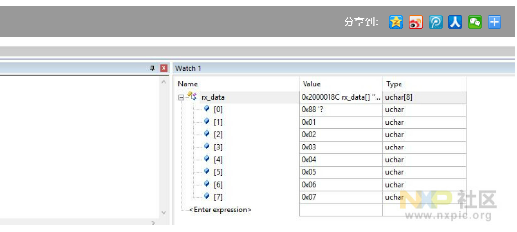

接收帧格式并完成数据接收:
  1. rxIdentifier = 0x321U;
在测试的时候demo上有这么一段:
  1.            while (!rxComplete)
  2.            {
  3.         }
  4.             rxComplete = false;
就是用了一个while语句,接收完才会继续发送,屏蔽到就不影响按时发送了。
发送和接收数据如图4和图5所示:
