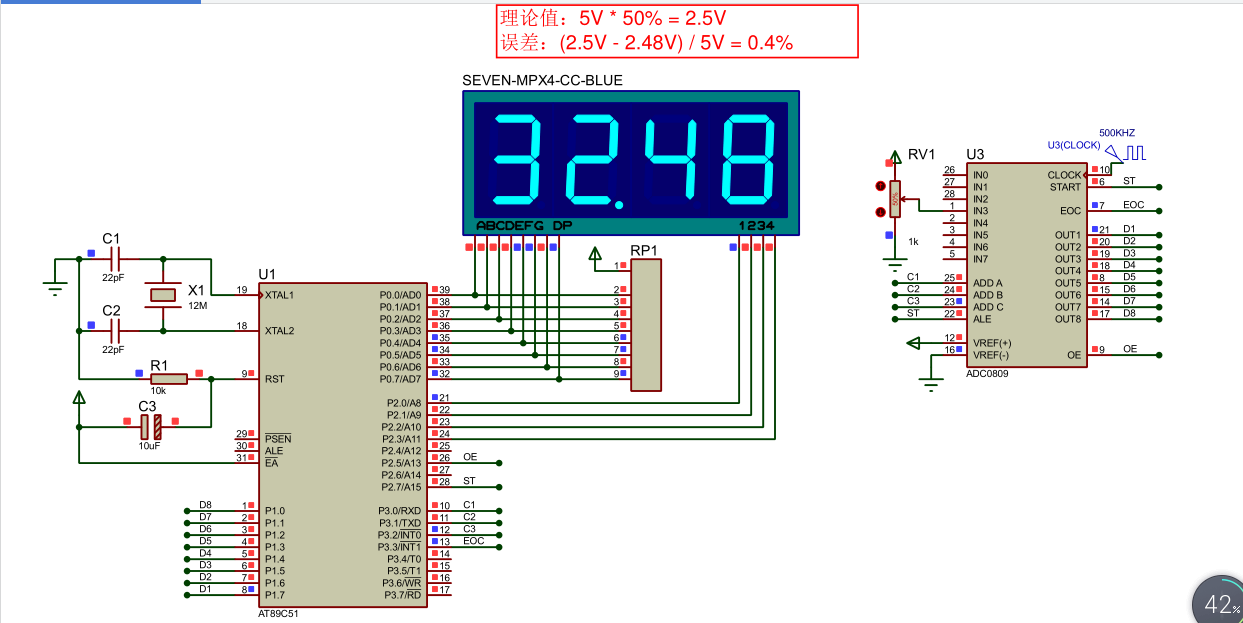

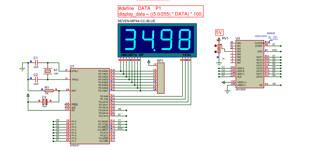

一)使用ADC0809采集直流电
1. 第一个数码管显示的是采样输入口
2. 后面三位是采样电压

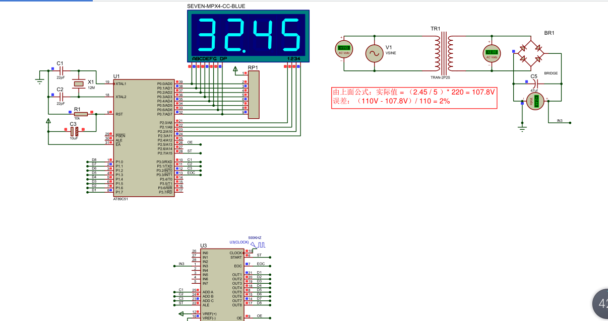

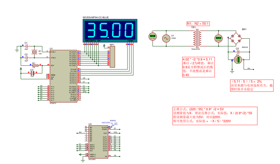

(二)使用ADC0809进行交流电的采样
1. 先进行交流电降压,即用变压器降压后使用整桥电路进行整流
2. 默认将220交流电整流成5V最高,然后接入ADC0809
3. 图中有理论公式,大概公式可以使用,设X是读取到的电压:实际值=(X/5)*220
(三)单片机程序

49 void main()
50 {
51
52
53     C1  = 1;
54     C2  = 1;
55     C3  = 0;
56
57     while(1)
58     {
59          ST = 0;
60         ST = 1;
61         ST = 0;
62         while(EOC == 0);
63         OE = 1;
64         display_data = ((5.0/255) * DATA) * 100;
65         Display_Result(display_data);
66         OE = 0;
67     }
68 }
