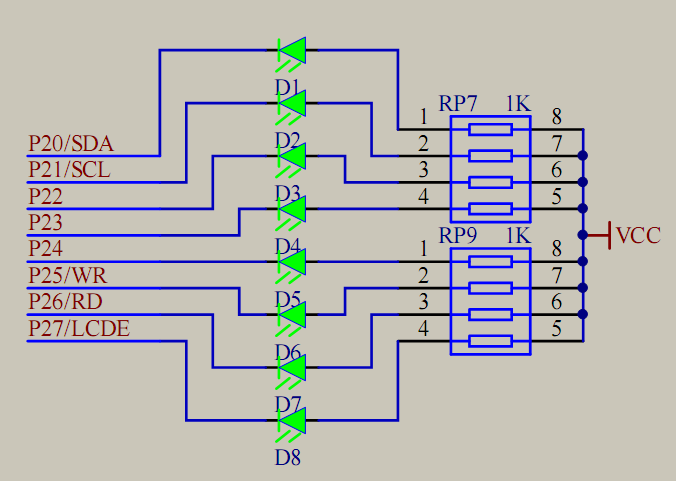

STC89C52的P20~P27引脚可以分别控制D1~D8是否发光。如果想点亮二极管,就把相对应的单片机引脚设置为低电平。还没有完全明白这是什么原理,目前的一种解释是,发光二极管正极和VCC(正极)相连,设置了对应引脚为低电平 这样电路就才能导通了。
update:
我发现没有记录一个问题,就是为什么把引脚设为低电平就能使二极管发光,这个问题挺重要的。
关键是看开发板的原理图
从图上可以看出P20是和D1这个二极管连着的,二极管是有正负级的,它正极和VCC连接着的,是一个高电平,要想让D1亮,D1的负极也就是P20必须是低电平。低电平在程序中是用0表示的,所以才有“如果想点亮二极管,就把相对应的单片机引脚设置为低电平”这么一句话。

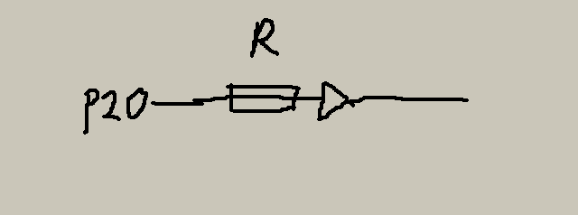

如果是
那么就需要P20设置为高电平才能点亮二极管。
总之这个东西不是固定的,是从电路原理图上看出来的。
