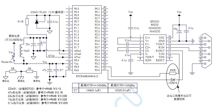

  本人使用STC8A8K64S4A12制作了一款核心板,首先参考一下手册上的电路,如下:

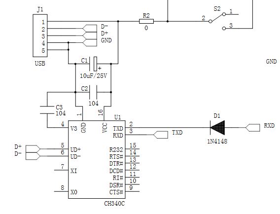

  将参考设计中的SP3232使用CH340替换掉,注意CH340C和CH340G都是SOP16封装,但是CH340C不需要外部晶振,当然也要贵几毛钱,也可以将晶振和匹配电容也加上,因为两个芯片的引脚是兼容的,同时将DB9用USB口替换,如下:
  这里TXD端的二极管建议加上,原因是不加二极管在USB插上之后会有电流倒灌至单片机电路,可能会影响工作。

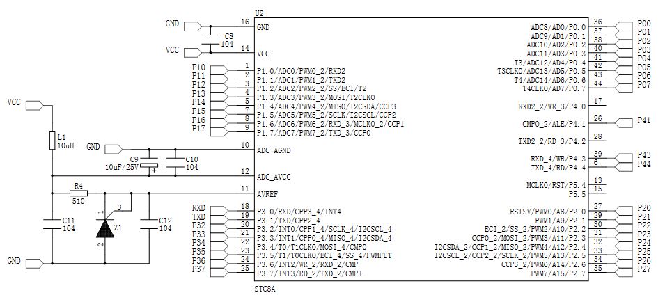

  单片机的ADC部分电源按照手册上的接法,如下:
  若不需要参考电压源,也可在焊接时不焊TL431,将R4位置直接短接即可。

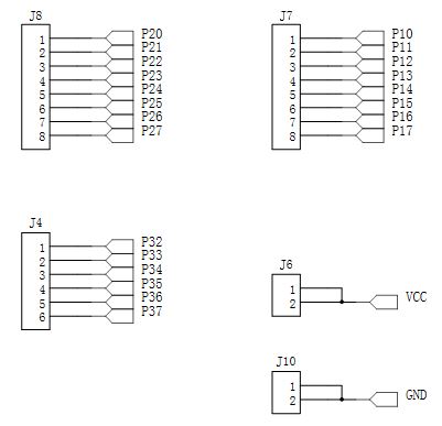

  将大部分IO口引出,如下:

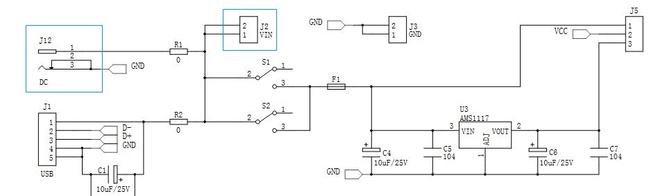

  电源部分采用多种输入兼容的方式,除了USB供电之外,还可以使用DC座(J12)、排针J2供电,USB或者DC座供电时只需将相应回路上的电阻R1或者R2短接即可,同时加入稳压电路,可以选择固定电压的稳压芯片,如AMS1117-3.3V或者AMS1117-5V,这样就可以允许外部输入电源多样,如USB的5V,DC座的5V、12V甚至24V。
  此外,J5用来选择后续电路中VCC的电源,可以直接接外部电源,如直接接USB或者3.7V锂电池,也可以接稳压之后的电源,给DIY提供了便利。

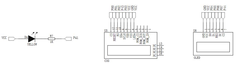

  同时加入两种OLED显示屏的电路,没有选择数码管的原因是数码管不够灵活,而且STC8A的RAM足够大,可以实现GUI函数。
  其中COG采用晶联讯的JLX12864,OLED采用中景园的1.3寸显示屏,两个都是SPI通讯方式,这里没有使用STC8A芯片的硬件SPI,因为使用IO口模拟SPI编程更能锻炼驱动编写能力。
  提供一个LED接口,便于测试程序—点亮LED灯。
