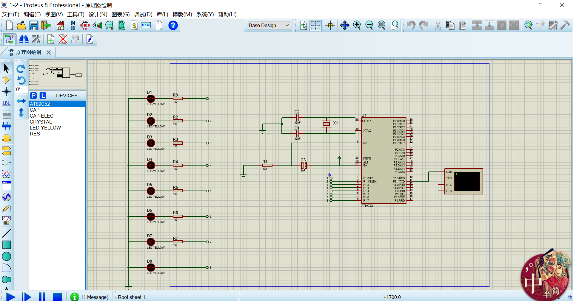

设计要求:
实现与Proteus中的8051单片机进行串行通信。先回顾一下串行通信。在串行通信中有两个引脚分别称为TX和RX。TX引脚用于发送数据,而RX引脚用于接收数据。
原理图和代码就直接放一下好了

好像没什么特别需要注意的
