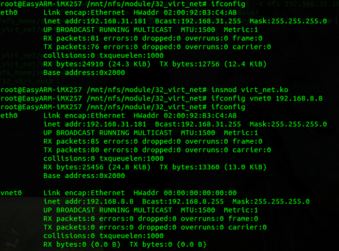

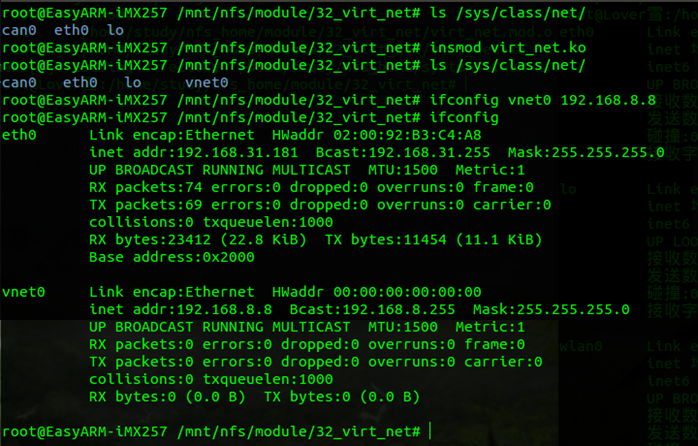

如上面程序所示,定义分配一个net_device结构体,注册结构体,这样就实现了一个简单的虚拟网卡驱动。
实现效果:
3e2bbcbae45fb4ad0512a6a7234b6cef_191614256986085.png?imageView2/2/w/1000
如图所示,在/sys/class/net/目录下多生成了一个vnet0的文件夹

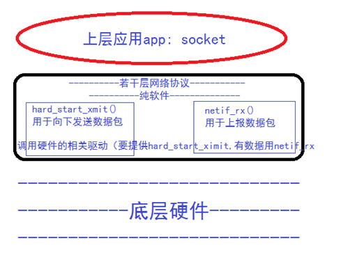

下面是我画的一个网卡驱动程序框架。
1acf69b525aad1d069cef64c38353639_191614270893328.png?imageView2/2/w/1000
所以此处我们增加一个发送数据包的函数 hard_start_xmit用于转发数据包。
1.在net_device结构体下定义hard_start_xmit。
vnet_dev->hard_start_xmit = vir_net_send_packet;
2.实现vir_net_send_packet函数

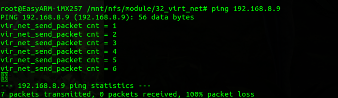

ping 测试:
58d4db37122925f48af3f5f64ea0c0d2_191614319175752.png?imageView2/2/w/1000
