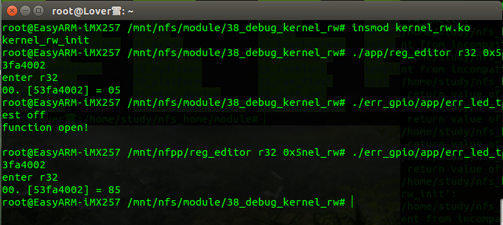

六.编译测试
步骤:
①加载err_led.ko
②加载kernel_rw.ko
③使用reg_editor应用程序读取 0x53fa4002 led灯引脚的数据
④使用err_led的应用程序熄灭led灯
⑤再次使用reg_editor应用程序读取 0x53fa4002 led灯引脚的数据
⑥使用reg_editor应用程序往0x53fa4000地址写入1000000,观察LED是否熄灭
⑥使用reg_editor应用程序往0x53fa4000地址写入0000000,观察LED是否点亮
 1 //加载 kernel_rw.ko
 2 root@EasyARM-iMX257 /mnt/nfs/module/38_debug_kernel_rw# insmod kernel_rw.ko
 3 kernel_rw_init
 4 //读取地址 0x53fa4002的数据,由于此时灯是亮的,所以数据为0x05
 5 root@EasyARM-iMX257 /mnt/nfs/module/38_debug_kernel_rw# ./app/reg_editor r32 0x53fa4002
 6 enter r32
 7 00. [53fa4002] = 05
 8 //熄灭led灯,也就是给led的引脚高电平
 9 root@EasyARM-iMX257 /mnt/nfs/module/38_debug_kernel_rw# ./err_gpio/app/err_led_test off
10 function open!
11 //再次 读取地址 0x53fa4002的数据,发现数据变为85了
12 root@EasyARM-iMX257 /mnt/nfs/module/38_debug_kernel_rw# ./app/reg_editor r32 0x53fa4002
13 enter r32
14 00. [53fa4002] = 85
15 root@EasyARM-iMX257 /mnt/nfs/module/38_debug_kernel_rw#
17 *********************************************************************
18 写地址:灭灯
19 root@EasyARM-iMX257 /mnt/nfs/module/38_debug_kernel_rw# ./app/reg_editor w32 0x5
20 3fa4000 10000000
21 er w32, val = 989680  灯被熄灭
22
23 写地址:亮灯
24 root@EasyARM-iMX257 /mnt/nfs/module/38_debug_kernel_rw# ./app/reg_editor w32 0x5
25 3fa4000 00000000
26  val = 0   写完后,发现IMX257板子的LED被点亮
27
28 root@EasyARM-iMX257 /mnt/nfs/module/38_debug_kernel_rw#
如图所示:
