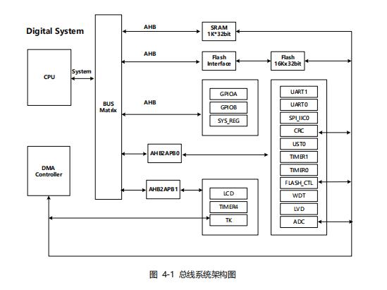

华大电子MCU CIU32F011x3、CIU32F031x5 器件采用 32 位多层总线结构,该结构可使系统中的多个主机和从机之间的并行通信成为可能。多层总线结构包括一个 AHB 互联矩阵、两个 AHB 总线和两个 APB 总线。AHB互联矩阵的互联关系接下来将进行说明。
CIU32F011x3、CIU32F031x5 主系统由以下两部分构成
• 2 个驱动单元
– CPU 内核系统总线(S-bus)
– DMA 总线
• 2 个存储单元
– 内部闪存存储器
– 内部 SRAM
系统总线
此总线连接 CPU 内核的系统总线(外设总线)到总线矩阵,总线矩阵协调着内核和各个高速部件间的访问。
DMA 控制器
此总线将 CPU 与各外设模块访问相联竞争,协调访问优先级,仲裁等。
总线矩阵(Bus Matrix)
• 总线矩阵管理着内核系统总线与各外设模块的访问仲裁,总线矩阵由主模块总线及从模块总线组成。
• AHB 外设通过总线矩阵与系统总线相连。
• AHB 到 APB 桥(AHB2APB bridges-APB)。
• AHB 到 APB 桥在 AHB 与 APB 总线间提供同步连接。
注:当对 APB 寄存器进行 8 位或者 16 位访问时,该访问会被自动转换成 32 位的访问;桥会自动将 16 位或者 8 位的数据扩展以配合 32 位的宽度。
