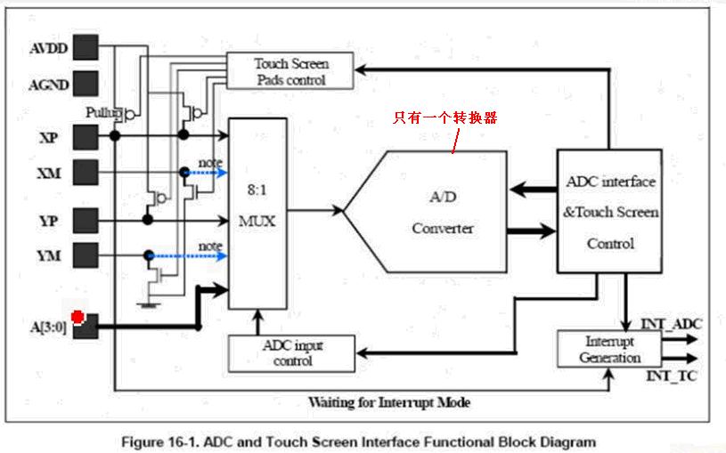

S3C2440ADC
S3C2440芯片内部共有8路A/D转换通道AIN0~AIN7,但是转换器只有一个。
转换精度为10位,故转换后的值最小时会接近0,最大时会接近1024.
最大的转换率在2.5MHZ转换时钟下能达到500KSPS(每秒采样5000千次)
在常见的设计中,如mini2440开发板,一般AIN4、AIN5、AIN6、AIN7被用作了四线电阻触摸的YM、YP、XM、XP通道;剩余的AIN0~3被引出,其中AIN0直接和一个可调电阻W1连接。
师:AIN4、AIN5、AIN6、AIN7给触摸屏用的;
AIN0用于可调电阻
(这样电压就可以作为一路模拟信号进行转换)

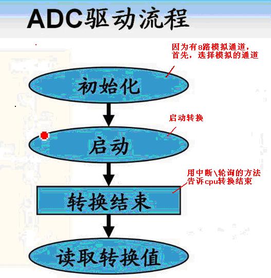

 ADC驱动流程:1.初始化à2.启动à3.转换结束à4.读取转换值

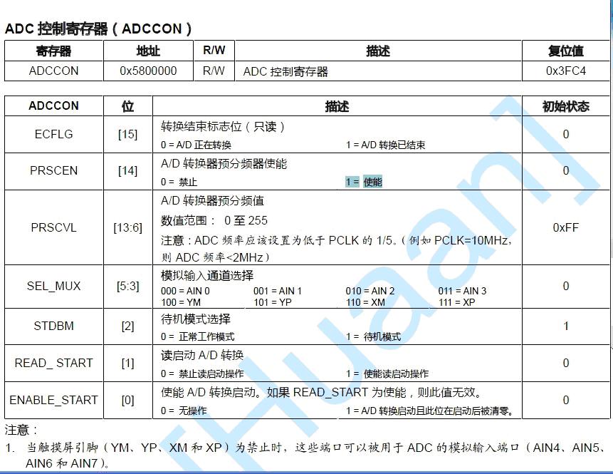

一.ADC初始化
A.选择转换通道-     B.设置转换频率
 怎么判断开始转换了?用一个whlie循环,查询ENABLE_START是否变成0
 怎么判断转换完成了?不断查询ECFLG是否为1
 读取转换值

void adc_init(void)
    int channel=0; //AIN0,对应开发板上W1可调电阻
    preScaler = ADC_FREQ;
    Uart_Printf('ADC conv,freq. = %dHzn',preScaler);
    preScaler = 50000000/ADC_FREQ - 1; //PCLK=50M  我们要得到ADC_FREQ=2500000
    Uart_Printf('PRSCVL=PCLK/ADC_FREQ - 1=%dn',preScaler);
    /*AD转换频率设置,最大频率为2.5MHz*/
    rADCCON = (1<<14)|(preScaler<<6)|(channel<<3);    //setup channel 1<<14使能预分频器 (preScaler<<6)预分频值  channel<<3模拟通道选择
    delay(1000);

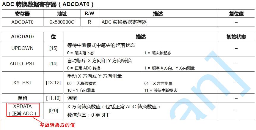

int ReadAdc(int channel)
    /*开启AD转换*/
    rADCCON |= 0x01; //start ADC
    while(rADCCON & 0x1);   //check if Enable_start is low
    while(!(rADCCON & 0x8000)); //check if EC(End of Conversion) flag is high判断转换是否结束
    return ( (int)rADCDAT0 & 0x3ff );//读取转换后的值
