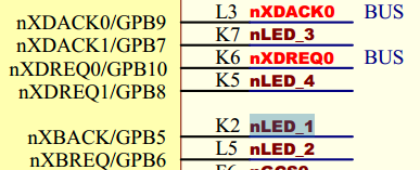

查找mini2440的原理图,找到LED部分的原理图:
然后查找nLED_1到nLED_4分别连接的S3C2440的引脚:
由图可知:
nLED_1---GPB5
nLED_2---GPB6
nLED_3---GPB7
nLED_4---GPB8

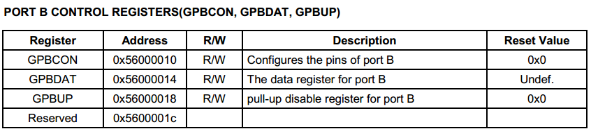

在S3C2440的引脚划分中,这四个引脚都属于Port B,因此可以通过配置Port B的控制寄存器对这四个引脚的功能进行配置:

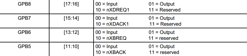

如果要让LED灯亮,nLED_1到nLED_4端需要低电平,因此GPB5到GPB8引脚需要:
(1)输出:GPBCON
因此,GPBCON寄存器的11,13,15,17位要设置为0,而10,12,14,16位要设置为1,而且我们还知道GPBCON寄存器的地址为0x56000010:
#define GPBCON (*((volatile unsigned long*)0x56000010))
// GPBCON = 0000 0000 0000 0000 0000 0000 0000 0000
// GPBCON = 0000 0000 0000 0001 0101 0100 0000 0000
GPBCON = 0x00015400;

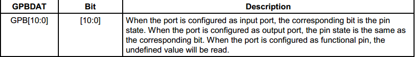

(2)低电平
由此可知,在引脚设置为输出时,引脚的状态与寄存器中对应位的状态保持一致,因此,要将引脚设置为低电平,我们只需要将寄存器中的5、6、7、8位设置为低电平即可:
#define GPBDAT (*((volatile unsigned long*)0x56000014))
#define LEDS (1<<5 | 1<<6 | 1<<7 | 1<<8)
GPBDAT = GPBDAT & (~LEDS);
这样,就可以在这四个引脚上面都输出低电平,四个LED灯就全部亮了。
