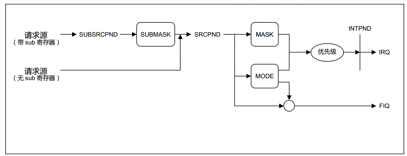

总流程图如下:

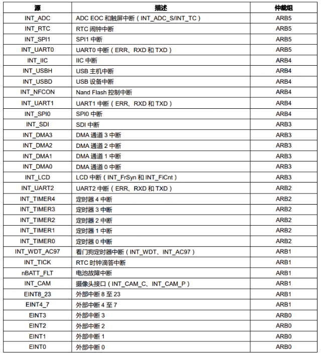

中断控制器支持 60 个中断源,如下图所示:
这里,外部中断 4 至 7是共用一个源、UART2 中断的(ERR、RXD 和 TXD)是共用一个源....我觉得这样的作用就是为了每项功能 (例如挂起、屏蔽)可以用一个寄存器来管理。

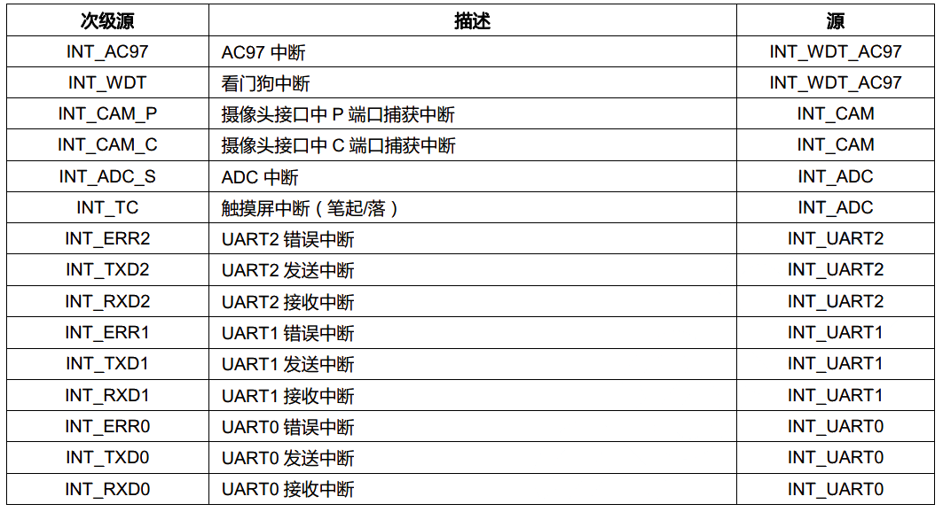

中断次级源,如下图:
我想大家看到这个图后就应该明白了为什么要有 次级源挂起(SUBSRCPND)寄存器 和 中断次级屏蔽(INTSUBMSK)寄存器 了吧。
当一个源中还有子源的话,就会走第一张图的上支路,反而走下支路。假如我们在 INTSUBMSK 中屏蔽了 INT_TC 这个中断,和它共处一个源的 INT_ADC_S 中断还是可以进来,但是如果屏蔽了 INT_ADC 这个中断源,它们两个就都会被屏蔽掉。

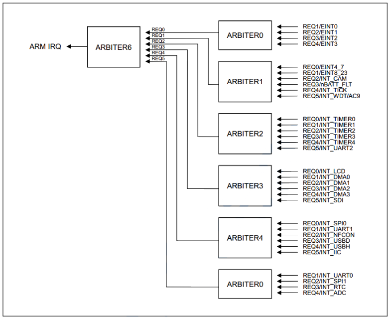

中断优先级
每个仲裁器可以处理基于 1 位仲裁器模式控制(ARB_MODE)和选择控制信号(ARB_SEL)的 2 位的 6 个中断请求,如下:
仲裁器的 REQ0 的优先级总是最高并且 REQ5 的优先级总是最低通过改变 ARB_SEL 位,可以轮换 REQ1 到 REQ4 的顺序(当 ARB_MODE 为 1 时)。|
– 如果 ARB_SEL 位为 00b,优先级顺序为 REQ0、REQ1、REQ2、REQ3、REQ4 和 REQ5。 |
– 如果 ARB_SEL 位为 01b,优先级顺序为 REQ0、REQ2、REQ3、REQ4、REQ1 和 REQ5。 |
– 如果 ARB_SEL 位为 10b,优先级顺序为 REQ0、REQ3、REQ4、REQ1、REQ2 和 REQ5。 |
– 如果 ARB_SEL 位为 11b,优先级顺序为 REQ0、REQ4、REQ1、REQ2、REQ3 和 REQ5。 |
中断优先级发生模块:
