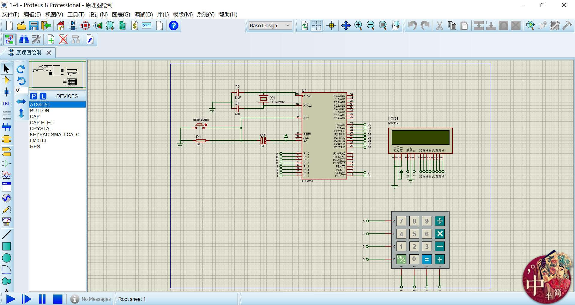

设计要求:
实现Proteus ISIS中的键盘矩阵与8051微控制器的接口。在上一个项目中,实现了LCD与8051微控制器的接口,可以在上面显示数据和不同的值,接下来的项目将从键盘上获取按键值,并在LCD上显示这些值。

别的就没啥了,没太大问题的情况下是都可以正常运行的。
