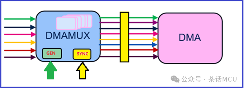

其实,DMAMUX作为一个外设模块,操作它并不需要添加太多用户代码,尤其是当我们基于STM32CubeMx进行配置时。它的主要功能就是为各种DMA请求做DMA传输通道的灵活调度与安排,并配合DMA使用,我们可以把它看成DMA控制器的前端拓展。
DMAMUX模块大体上由DMA请求转发通道和DMA请求发生器组成,其中每个DMA请求转发通道还配有同步控制单元。DMA请求发生器可以基于某些事件产生DMA请求申请DMA传输。至于同步控制单元,可以简单理解为每个DMA请求最终是否被转发出去的一个控制开关,就像蓄势待发的田径选手有时还得等信号枪响一样。
1eed29d4-ea3e-11ee-a297-92fbcf53809c.png?imageView2/2/w/1000
上图是DMAMUX与DMA功能关联示意图,供理解参考。关于STM32 DMAMUX的基本功能及特性,可以阅读本公众号的另外一篇分享笔记《STM32芯片中的DMAMUX是干啥用的?》,这里就不对其功能原理及特性赘述了。

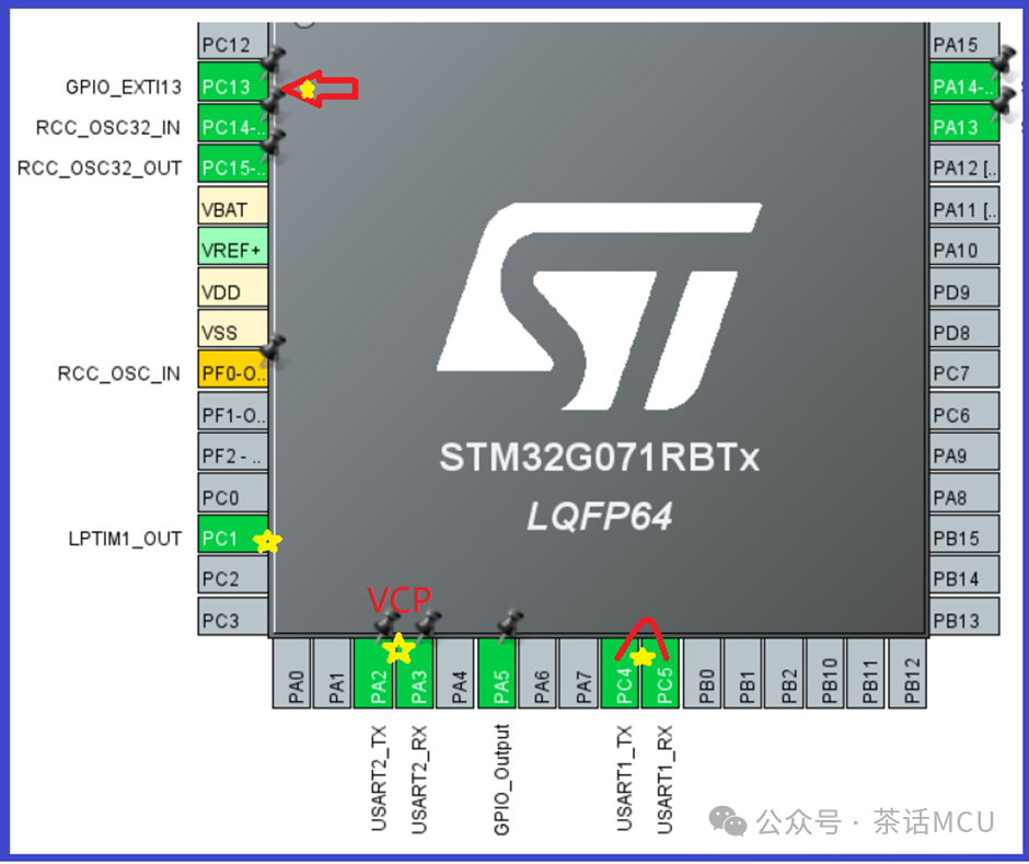

下面使用STM32G0系列Nucleo板重点演示其主要功能的实现。实验会用到PC13的外部中断功能,LPTIM1的输出功能、USART2外设和USART1外设基于DMA方式的通信功能。
1efdff48-ea3e-11ee-a297-92fbcf53809c.png?imageView2/2/w/1000

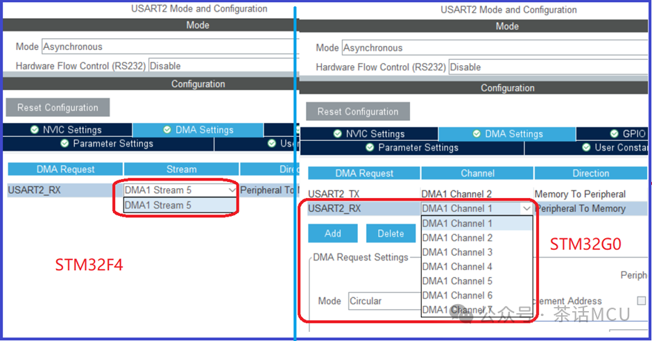

DMAMUX对DMA请求做路由转发是其基本功能,应该也是设计它的初衷。我们平常使用该功能时是没啥明显感觉的,就像我们通过HUB让USB设备跟PC通信一样,尤其是在基于STM32CubeMx进行配置时。如果说,你之前用过其它不带DMAMUX的STM32系列的DMA功能,再来使用带DMAMUX的DMA功能时,使用STM32CubeMx工具做DMA配置,会发现DMA可选通道突然变多且可随意选择。不妨看看下图基于STM32F4【不带DMAMUX】和STM32G0系列【内置DMAMUX】对UART2接收进行DMA配置时的情形,差别一目了然。

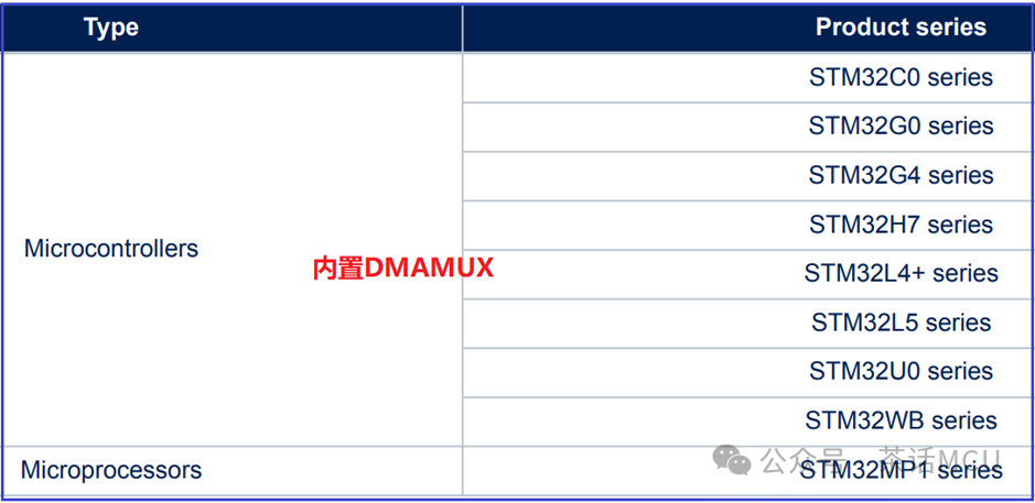

说到这里,顺便介绍下目前内置DMAMUX模块的STM32系列。我从ST官方应用笔记AN5224截图过来,下面这些系列都内置了DMAMUX。后面我以STM32G0芯片演示相关功能的实现。
1fe54196-ea3e-11ee-a297-92fbcf53809c.png?imageView2/2/w/1000

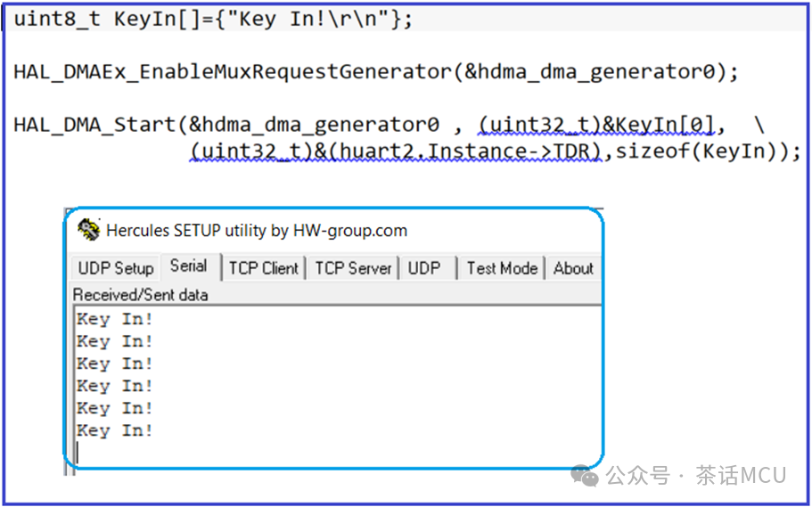

这里使用STM32G071的PC13外部中断功能。每次按键事件经DMAMUX的DMA generator申请10个DMA请求,让DMA将内存字符数据传输到UART2的数据发送寄存器,最终在串口终端显示字符串“Key In!”。下面是有关PC13外部中断和DMAMUX generator的配置。【注:下面代码都是基于HAL库的】
1ff3eb1a-ea3e-11ee-a297-92fbcf53809c.png?imageView2/2/w/1000
使用UART2将字符串输出到串口终端,UART2的基本配置如下:
20085cd0-ea3e-11ee-a297-92fbcf53809c.png?imageView2/2/w/1000
创建工程,添加下面用户代码【基于HAL库】后即可验证结果:
201efe0e-ea3e-11ee-a297-92fbcf53809c.png?imageView2/2/w/1000

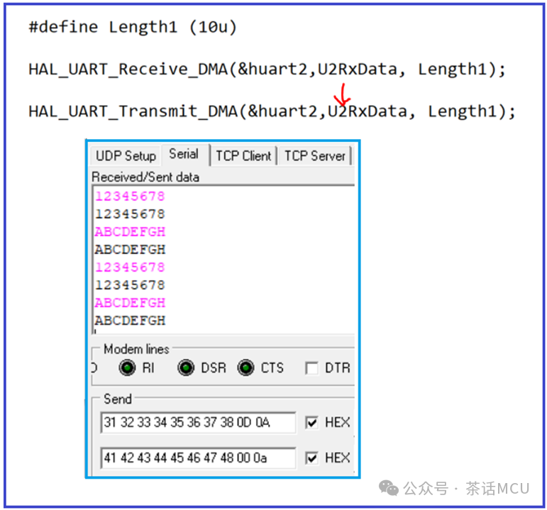

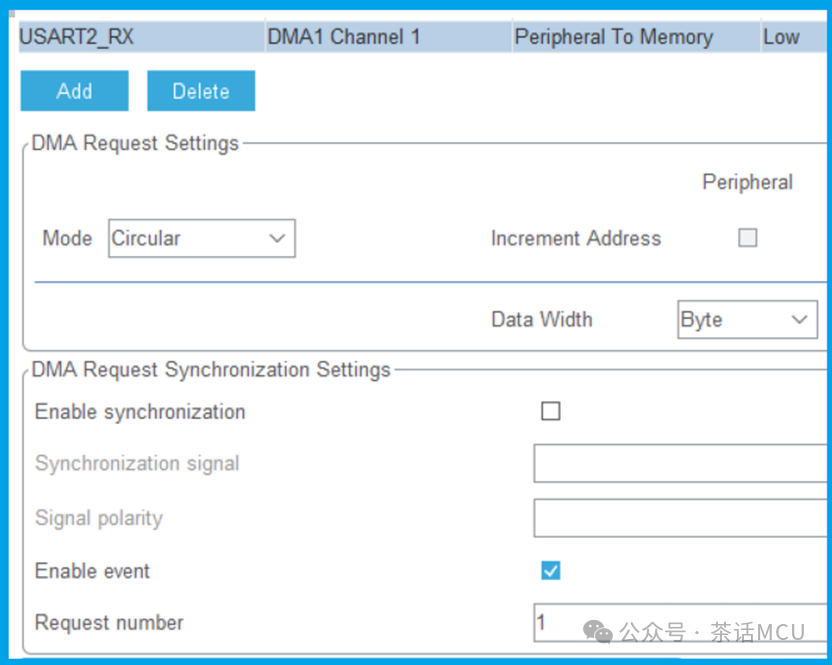

第一个演示,用DMA传输完成产生触发事件去触发另一个DMA传输操作。具体来说,我开启UART2的DMA方式收、发功能,从串口终端发送数据给UART2,UART2通过DMA方式收到数据后,基于DMAMUX产生DMA事件,触发UART2将刚才收到的数据回显到串口终端。从串口终端发送数据到再回显于串口终端一气呵成,无须CPU参与。
UART2的基本参数配置跟前面一样,不重复贴图了。下面是有关UART2 DMA接收的配置:
202ea3d6-ea3e-11ee-a297-92fbcf53809c.png?imageView2/2/w/1000

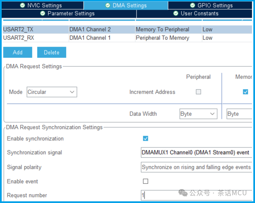

在上面UART2 DMA接收配置中,使能了DMA 事件功能。该事件将作为UART2 DMA发送的同步事件。下图是有关UART2 DMA发送的配置,启用了同步触发功能。
20446586-ea3e-11ee-a297-92fbcf53809c.png?imageView2/2/w/1000
基于上面配置创建工程,添加必要代码即可验证结果。结果就是UART2每收到10个数据后立即通过DMA方式回显在串口终端。见下面截图:
206292c2-ea3e-11ee-a297-92fbcf53809c.png?imageView2/2/w/1000

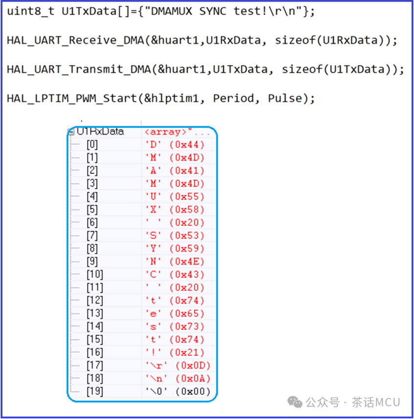

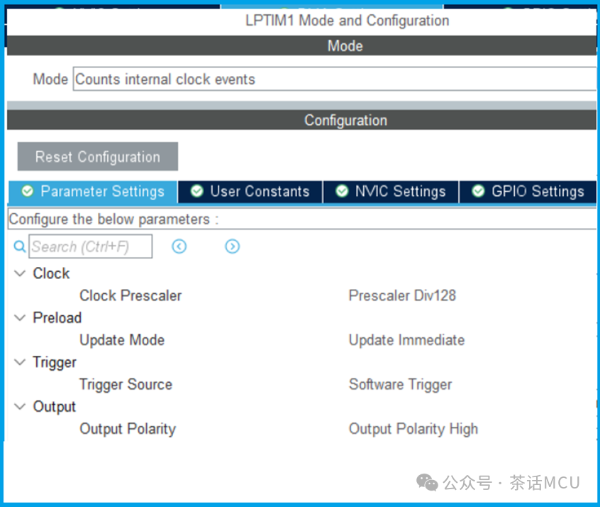

最后再演示一个DMAMUX同步功能的实现案例。使用LPTIM的输出产生周期性的触发事件,作为UART1 DMA发送的同步事件。每次LPTIM产生触发事件,UART1就通过DMA发送一串字符出去。这里使用UART1自发自收来验证。显然,UART1每发送一串字符出去也同时收到同一串字符。下面是LPTIM1的参数配置,没啥过多解释的.
20741f38-ea3e-11ee-a297-92fbcf53809c.png?imageView2/2/w/1000

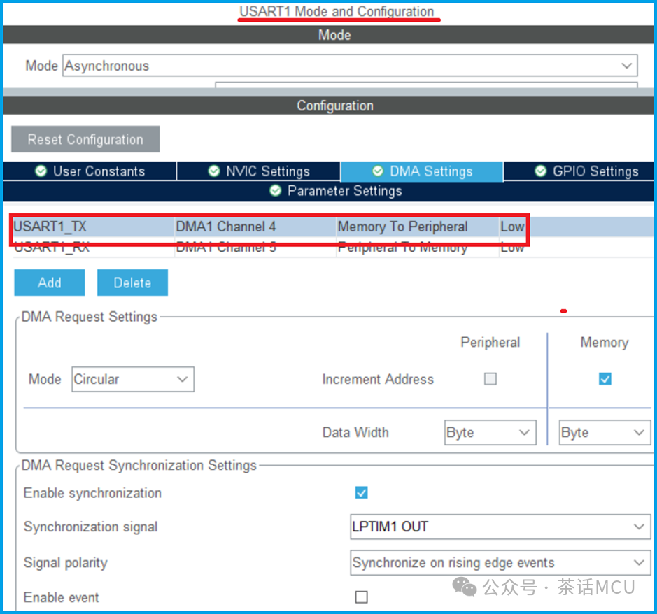

下面是有关UART1 DMA方式收发功能的配置,重点关注其DMA发送的配置。开启UART1 DMA发送的同步触发,LPTIM输出的上沿作为其同步事件。至于UART1 DMA接收功能保持常规配置即可,不做同步也不产生DMA输出事件。
208559d8-ea3e-11ee-a297-92fbcf53809c.png?imageView2/2/w/1000
基于上面配置,添加几行用户代码即可验证结果。参看下面截图:
209be202-ea3e-11ee-a297-92fbcf53809c.png?imageView2/2/w/1000
基于上面配置,如果我们不启动LPTIM1的话,可以发现UART1永远不会发送数据,自然它也接收不到任何数据。
