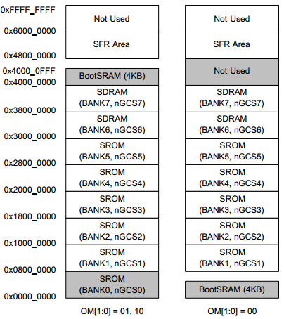

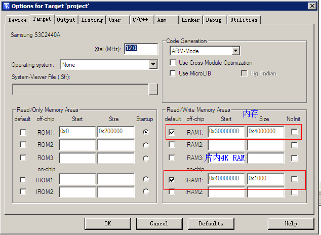

准备写一个简单的裸机程序放mini2440里面跑,看到芯片手册有2中启动方式,1.从Nor Flash启动 2.从Nand Flash中启动。断断续续弄了几天始终无法烧录进去,想起平时自己工作中调试程序都是往内存里面直接烧录运行,除非调试的功能可能涉及到Flash的操作,就不用这种方式。既然我是简单的跑裸机,也就控制下GPIO,那么先直接弄内存里面好了。先看S3C2440A内存地址映射:
现在我只关注内存所映射的地址,上图看出SDRAM映射到了BANK6,BANK7。其实地址为0x3000,000。我的mini2440板子上的2块内存是2个32M Byte的,也就是说64M Byte。
