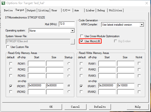

Use MicroLIB(微库)
因为使用微库的话,不会使用半主机模式。
如下图,在点开MDK软件的魔术棒,勾选Target选项卡中的“Use MicroLIB”。这样就可以使用printf()函数,通过USART输出数据到电脑串口助手。
5fa2d2ca-1e2f-11ee-962d-dac502259ad0.png?imageView2/2/w/550
在主程序中添加代码
不使用Use MicroLIB(微库),就要在工程中加入以下代码, 以支持printf函数 。代码是写在USART的初始化文件中,记得修改USARTx,换成你要输出的USART端口号。
