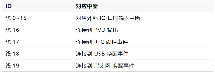

STM32 的每个 IO 都可以作为外部中断的中断输入口。STM32F103中断控制器支持 19 个外部中断/事件请求。每个中断设有状态位,每个中断/事件都有独立的触发和屏蔽设置。代码主要分布在固件库的 stm32f10x_exti.h 和 stm32f10x_exti.c 文件。
STM32F103的 19 个外部中断为:
1.jpg?imageView2/2/w/1000
触发方式:STM32 的外部中断是通过边沿来触发的,不支持电平触发。

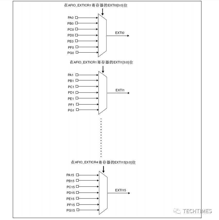

2. 外部中断分组
STM32 的每一个 GPIO 都能配置成一个外部中断触发源,STM32 通过根据引脚的序号不同将众多中断触发源分成不同的组。
比如:PA0,PB0,PC0,PD0,PE0,PF0,PG0 为第一组。
依此类推,我们能得出一共有16 组,STM32 规定,每一组中同时只能有一个中断触发源工作,那么,最多工作的也就是16个外部中断。

3.2 开启 IO 口复用时钟,设置 IO 口与中断线的映射关系
