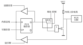

3. P2
 3.1 构成
1个输出锁存器、1个转换开关MUX、2个三态输入缓冲器、输出驱动电路、1个反相器。
3.2 做输入端口
此时同样需要先通过内部总线向锁存器写1,让Q=1,场效应管截止,P2口输入的1才能送到三态门的输入端。此时,再给读引脚送一个读控制信号,1就可以通过三态门送到内部总线。
3.3 做输出端口
此时给锁存器的CP端送写脉冲信号,内部总线上的数据就被锁存进锁存器并从Q端输出,再通过电子开关、非门和场效应管从P2口输出。

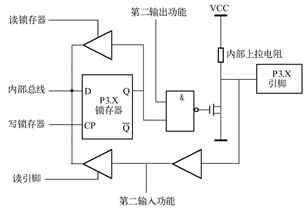

4. P3
 4.1 构成
1个输出锁存器、3个输入缓冲器、输出驱动电路。
输出驱动电路包括1个与非门、1个场效应管T、上拉电阻R。
4.2 做输入输出端口
与P1、P2作用类似。
