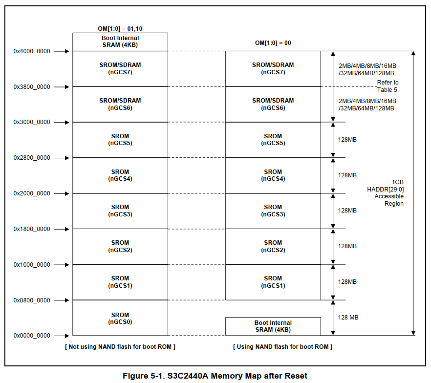

S3C2440内存控制器为外部存储访问提供内存控制信号。
S3C2440A有如下特征:
大端/小端(由软件选择)

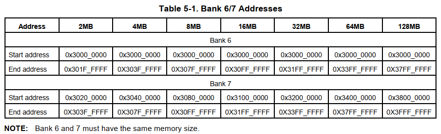

地址空间:每块由128MB存储空间,一共有8块达1GB。
除了空间0外,其他所有的空间都能通过编程控制访问大小。
总共有8个内存空间
其中有6个空间用来ROM,SRAM等。
其余两个空间用来ROM,SRAM,SDRAM等。
7个内存空间有固定的起始地址。
1个内存空间起始地址是可变的,并且内存大小是可编程的。
所有内存空间的访问周期都是可编程的。
外部等待以延长总线周期。
支持SDRAM的自动刷新和关机模式。
例如“nGCS1”,这是一个片选信号,
访问某块内存,相应的片选信号拉低,避免内存访问冲突。

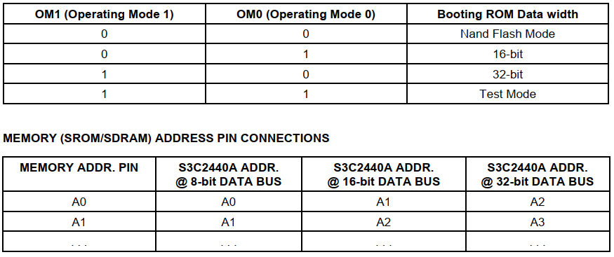

功能描述
内存空间0总线宽度
内存空间0的数据总线宽度应配置为16位或32位。
因为内存空间0用来引导ROM,
在第一个ROM访问之前,bank0的总线宽度要被确定下来,
这些都取决于复位时逻辑电平OM[1:0]。

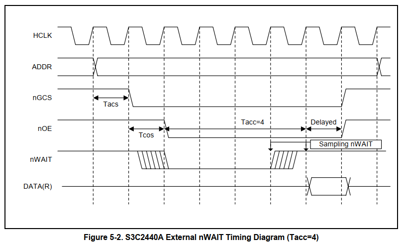

nWAIT引脚操作
如果使能每个内存空间的WAIT位,
nOE的持续时间应该被延长,
在内存空间是活动时,通过外部的nWAIT引脚。
nWAIT是从facc-1进行检查。
在采样nWAIT是高电平后,
在下一个时钟周期时,nOE会失效。
nWE信号与nOE信号有相同的关系。

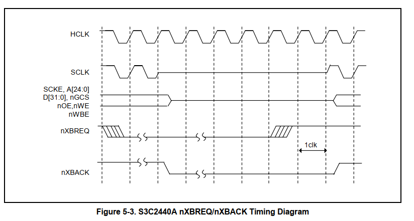

nXBREQ/nXBACK引脚操作
如果nXBREQ是断言的,
S3C2440A将通过降低nXBACK来响应。
如果nXBACK=L,
地址/数据总线与内存控制信号就会是一种高阻态,如表1-1所示。
在nXBREQ失效后,nXBACK也会失效。

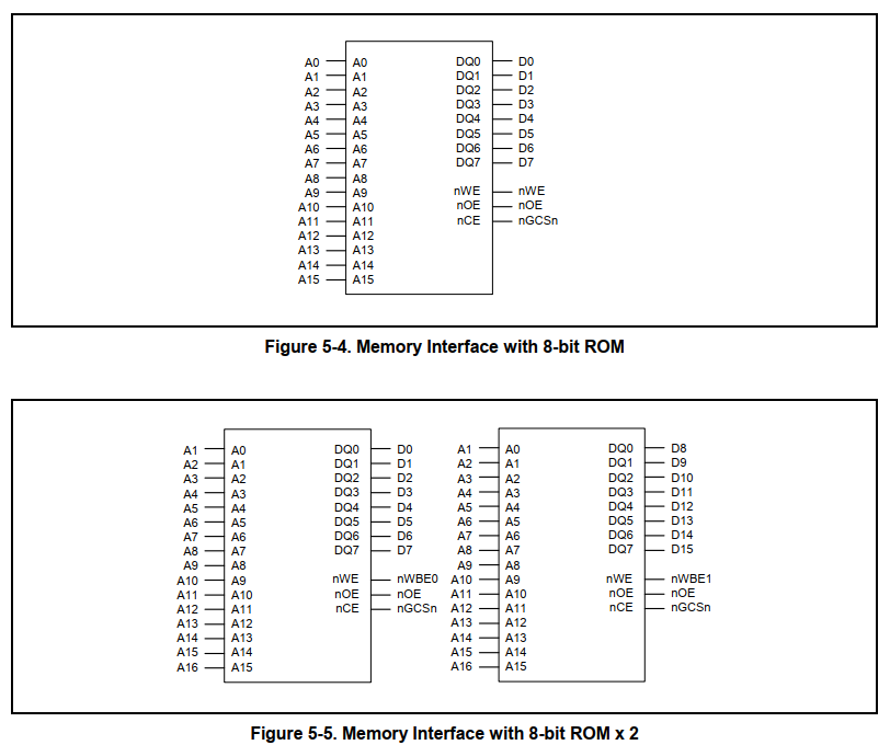

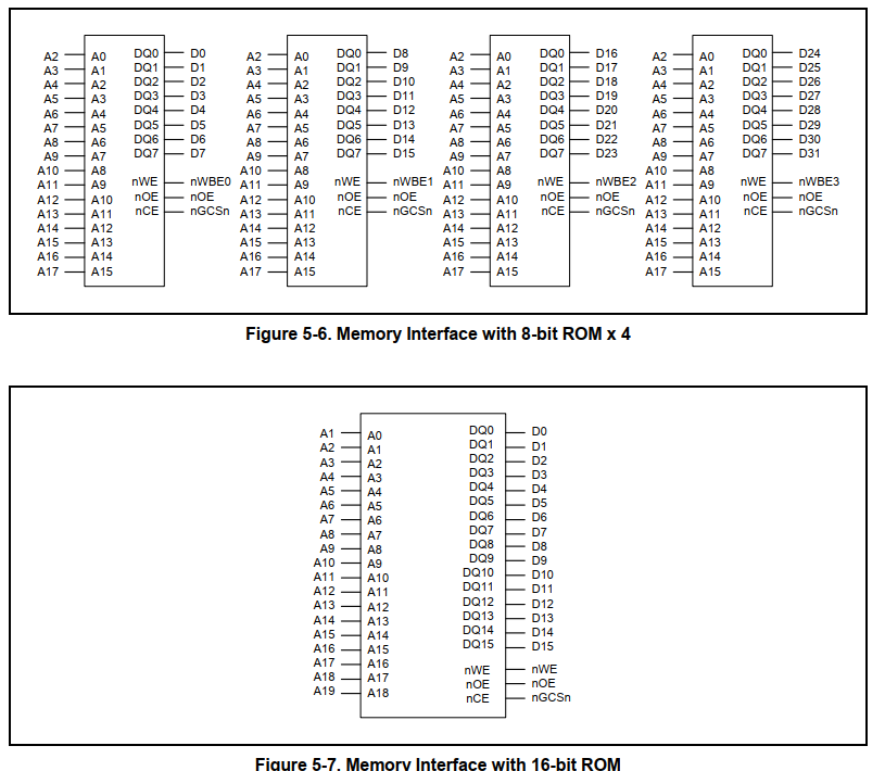

ROM内存接口实例

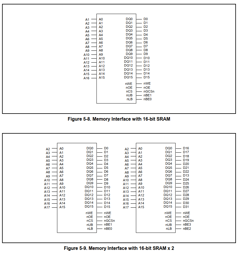

SRAM内存接口实例

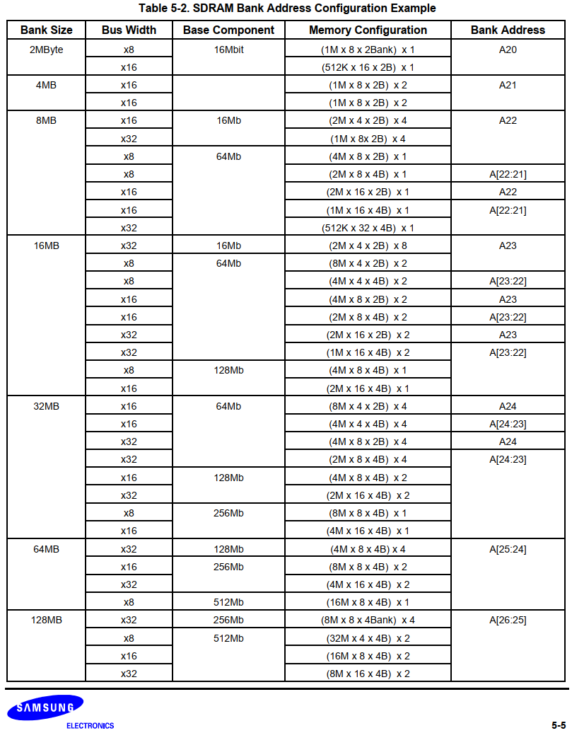

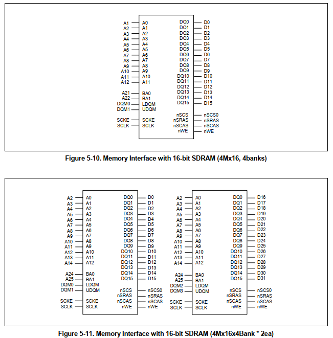

SDRAM内存接口实例
