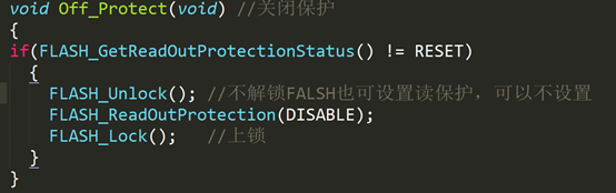

3、如何通过代码接触Flash保护解除读保护可以下面代码来进行解除,我们为了方便解锁,可以设置一个按键。
ed903544-d6b2-11eb-9e57-12bb97331649.png?imageView2/2/w/1000
