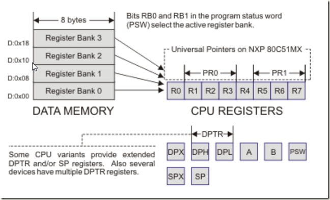

基本寄存器:有累加器Accumulator,R寄存器,B寄存器,数据指针DPTR(16位),程序计数器PC,堆栈指针SP。

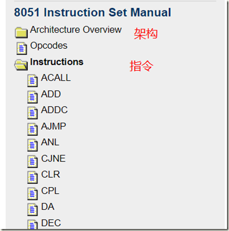

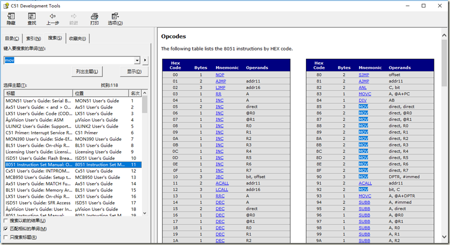

通过列表我们可以看出,MCS8051汇编指令共有0xFF条,通过点击蓝色的指令可以快速跳转到对该指令的详细描述和查看详细的使用方法.
