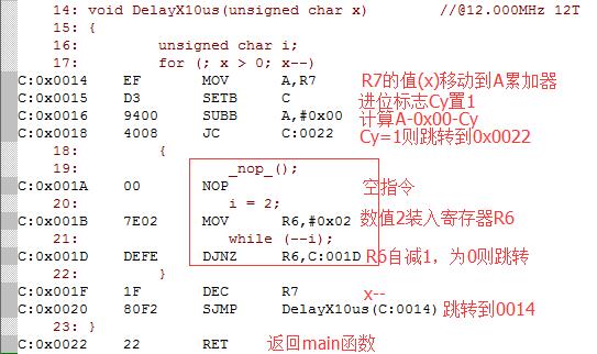

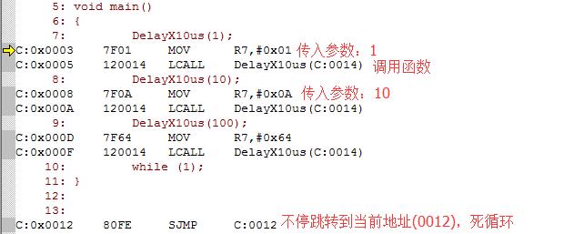

  上述代码编译完后,点击'Start Debug'开始调试,Disassembly窗口中就显示出了相应的反汇编代码,还显示了C语言与汇编代码的对应关系,比在Linux环境下调试方便多了。
main()函数:
DelayX10us()函数
  查芯片手册中指令系统部分内容可知,上述代码中LCALL、SJMP、JC、DJNZ、RET这几个指令是2机器周期指令,其余是1机器周期指令。现在开始来计算延时时间:
  x=1:
main()中for循环返回总  计
机器周期   1+2(1+1+1+2   +1+1+2*2   +1+2)*1 +1+1+1+2 2  24
  说明:1、main()中传值和跳转两个操作周期为1+2。
       2、0x0016  SUBB A,0x00 为执行借位减法,可以简单理解为将A-0x00-Cy(进位借位标识,也就是上一句中的C)的结果装入A,并判断如果够减(结果>=0),Cy=0(未产生借位);如果不够减(结果<0),Cy=1(产生借位)。所以当A>=1时,都够减,Cy=0,下一句JC不会跳转,直到A=0不够减时才跳转。(A就是X的值)
     3、for循环中,第一次从0x0014到0x0020执行完,周期数为1+1+1+2   +1+1+2*2   +1+2,此时R7寄存器中存储的x值为0;此时已跳转到0x0014继续执行,直到0x0018,跳转到0x0022,周期数为1+1+1+2。返回main()函数又花两个周期。所以main()中'DelayX10us(1);'共耗费24个,12M/12T模式下即为24us。

    综上可看出,单纯的在官方延时函数基础上套for循环而得到的延时相当不精确。分析误差原因可知,main()中的3个周期、子函数返回的2个周期、for循环末尾的(1+1+1+2)个周期,这10个机器周期是固定误差值,最关键的在于涂黄部分共14个周期,超出了预期的10us倍增的延时。把这部分稍微改一下,使括号内涂黄部分变为10个机器周期,这样子就能使所有的x倍延时的误差值都为固定误差10us了。更改后的代码如下:
//非精确延时10*X us,固定误差10us
//@12.000MHz 12T模式
void DelayX10us(unsigned char x)
    unsigned char i;
    for (; x > 0; x--)
        _nop_();
        _nop_();
  更改后的延时机器周期数=1+2  +(1+1+1+2  +1+1 +1+2)*X  +1+1+1+2  +2 = 10*X+10。X在1~255取值范围内,误差均为固定10us。
