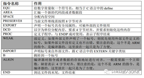

启动文件使用的ARM汇编指令汇总

EQU:宏定义的伪指令,相当于等于,类似于C 中的 define。
AREA:告诉汇编器汇编一个新的代码段或者数据段。STACK 表示段名,这个可以任意命名;NOINIT 表示不初始化;READWRITE 表示可读可写, ALIGN=3,表示按照 2^3对齐,即 8 字节对齐。
SPACE:用于分配一定大小的内存空间,单位为字节。这里指定大小等于 Stack_Size。
标号__initial_sp 紧挨着 SPACE 语句放置,表示栈的结束地址,即栈顶地址,栈是由高向低生长的。

PRESERVE8:指定当前文件的堆栈按照 8 字节对齐。
THUMB:表示后面指令兼容 THUMB 指令。THUBM 是 ARM 以前的指令集, 16bit,现在 Cortex-M 系列的都使用 THUMB-2 指令集, THUMB-2 是 32 位的,兼容 16 位和 32 位的指令,是 THUMB 的超集。关于堆栈的文章:关于C语言堆栈的经典讲解。
向量表
AREA RESET, DATA, READONLYEXPORT __VectorsEXPORT __Vectors_EndEXPORT __Vectors_Size
定义一个数据段,名字为 RESET,可读。并声明 __Vectors、 __Vectors_End 和__Vectors_Size 这三个标号具有全局属性,可供外部的文件调用。
EXPORT:声明一个标号可被外部的文件使用,使标号具有全局属性。如果是 IAR 编译器,则使用的是 GLOBAL 这个指令。

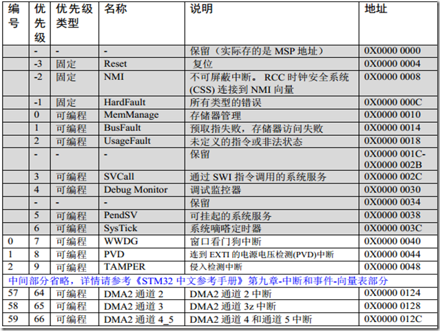

当内核响应了一个发生的异常后,对应的异常服务例程(ESR)就会执行。为了决定 ESR的入口地址, 内核使用了―向量表查表机制‖。这里使用一张向量表。向量表其实是一个WORD(32 位整数)数组,每个下标对应一种异常,该下标元素的值则是该 ESR 的入口地址。向量表在地址空间中的位置是可以设置的,通过 NVIC 中的一个重定位寄存器来指出向量表的地址。在复位后,该寄存器的值为 0。因此,在地址 0 (即 FLASH 地址 0) 处必须包含一张向量表,用于初始时的异常分配。要注意的是这里有个另类:0 号类型并不是什么入口地址,而是给出了复位后 MSP 的初值。下图是F103的向量表。
2ce4a6e2-fd0b-11ec-ba43-dac502259ad0.png?imageView2/2/w/1000
__Vectors DCD __initial_sp ;栈顶地址DCD Reset_Handler ;复位程序地址DCD NMI_HandlerDCD HardFault_HandlerDCD MemManage_HandlerDCD BusFault_HandlerDCD UsageFault_HandlerDCD 0 ; 0 表示保留DCD 0DCD 0DCD 0DCD SVC_HandlerDCD DebugMon_HandlerDCD 0DCD PendSV_HandlerDCD SysTick_Handler;外部中断开始DCD WWDG_IRQHandlerDCD PVD_IRQHandlerDCD TAMPER_IRQHandler;限于篇幅,中间代码省略DCD DMA2_Channel2_IRQHandlerDCD DMA2_Channel3_IRQHandlerDCD DMA2_Channel4_5_IRQHandler__Vectors_End__Vectors_Size EQU __Vectors_End - __Vectors
__Vectors 为向量表起始地址, __Vectors_End 为向量表结束地址,两个相减即可算出向量表大小。
向量表从 FLASH 的 0 地址开始放置,以 4 个字节为一个单位,地址 0 存放的是栈顶地址, 0X04 存放的是复位程序的地址,以此类推。从代码上看,向量表中存放的都是中断服务函数的函数名,可我们知道 C 语言中的函数名就是一个地址。
DCD:分配一个或者多个以字为单位的内存,以四字节对齐,并要求初始化这些内存。在向量表中, DCD 分配了一堆内存,并且以 ESR 的入口地址初始化它们。

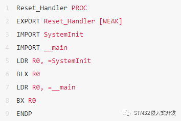

复位程序
AREA |.text|, CODE, READONLY
定义一个名称为.text 的代码段,可读。
2d195fc2-fd0b-11ec-ba43-dac502259ad0.png?imageView2/2/w/1000
复位子程序是系统上电后第一个执行的程序,调用 SystemInit 函数初始化系统时钟,然后调用 C 库函数_mian,最终调用 main 函数去到 C 的世界。
WEAK:表示弱定义,如果外部文件优先定义了该标号则首先引用该标号,如果外部文件没有声明也不会出错。这里表示复位子程序可以由用户在其他文件重新实现,这里并不是唯一的。
IMPORT:表示该标号来自外部文件,跟 C 语言中的 EXTERN 关键字类似。这里表示 SystemInit 和__main 这两个函数均来自外部的文件。
SystemInit()是一个标准的库函数,在 system_stm32f10x.c 这个库文件中定义。主要作用是配置系统时钟,这里调用这个函数之后,单片机的系统时钟配被配置为 72M。__main 是一个标准的 C 库函数,主要作用是初始化用户堆栈,并在函数的最后调用main 函数去到 C 的世界。这就是为什么我们写的程序都有一个 main 函数的原因。

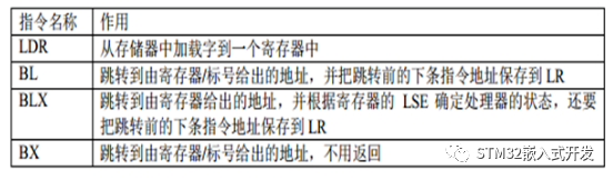

LDR、 BLX、 BX 是 CM4 内核的指令,可在《CM3 权威指南 CnR2》第四章-指令集里面查询到,具体作用见下表:

B:跳转到一个标号。这里跳转到一个‘.’,即表示无线循环

ALIGN:对指令或者数据存放的地址进行对齐,后面会跟一个立即数。缺省表示 4 字节对齐。

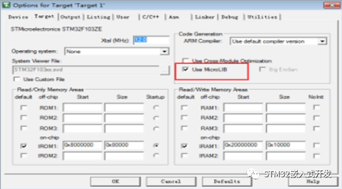

;用户栈和堆初始化,由 C 库函数_main 来完成IF __MICROLIB ;这个宏在 KEIL 里面开启EXPORT __initial_spEXPORT __heap_baseEXPORT __heap_limitELSEIMPORT __use_two_region_memory ; 这个函数由用户自己实现EXPORT __user_initial_stackheap__user_initial_stackheapLDR R0, = Heap_MemLDR R1, =(Stack_Mem + Stack_Size)LDR R2, = (Heap_Mem + Heap_Size)LDR R3, = Stack_MemBX LRALIGNENDIFEND
首先判断是否定义了__MICROLIB ,如果定义了这个宏则赋予标号__initial_sp(栈顶地址)、 __heap_base(堆起始地址)、 __heap_limit(堆结束地址)全局属性,可供外部文件调用。有关这个宏我们在 KEIL 里面配置,具体见下图。然后堆栈的初始化就由 C 库函数_main 来完成。
2d373236-fd0b-11ec-ba43-dac502259ad0.png?imageView2/2/w/1000
如果没有定义__MICROLIB,则才用双段存储器模式,且声明标号__user_initial_stackheap 具有全局属性,让用户自己来初始化堆栈。
