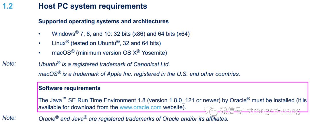

STM32CubeProgrammer安装问题
安装的时候出现的问题基本上都是没有安装,或错误安装JRE导致,比如出现如下提示:
还有,在windows上可能因为权限问题,以管理员身份方式运行有可能会得到解决。
同时,STM32CubeMX这个工具也存在同样问题,所以需要安装JRE才行。可以在线安装,也可以离线安装。
JRE地址:
https://www.java.com/en/download/manual.jsp
