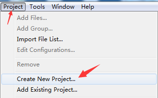

主要步骤:创建workspace、新建工程Project、新建文件(C源件)、C源件Add到Project中,设定Options属性,运行生成hex文件。
1、创建工作空间Workspace

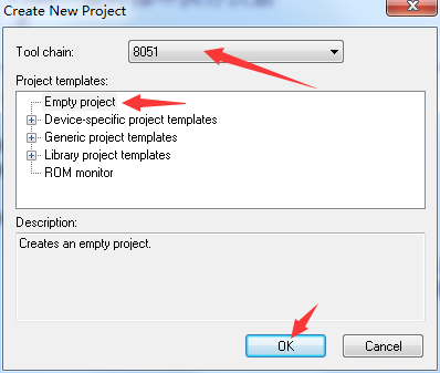

2、新建工程Project

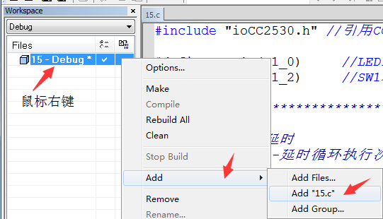

4、把*.c文件Add到Project中(以15.c文件为例)

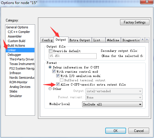

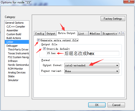

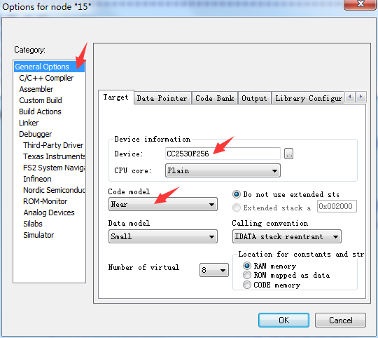

5、设置项目的属性Options(单击上图Options)
Device中选择,德州仪器Texas Instruments——CC2530F256.i51文件

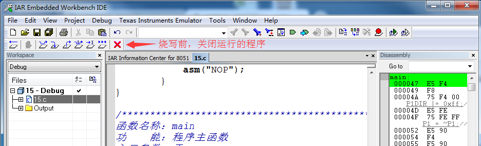

6、运行,右上角绿色三角形按钮。若运行不成功,按下CC调试器上的按钮,再运行。

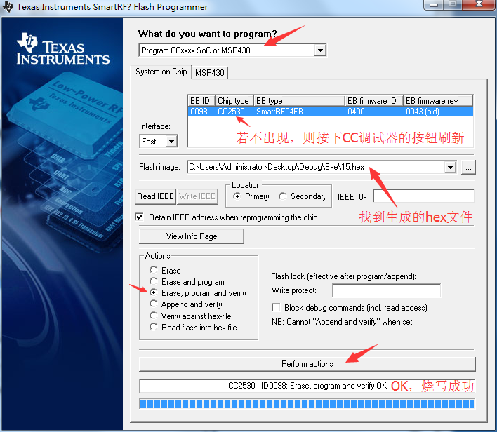

【SmartRF】
打开SmartRF,设置如下。提示OK则烧写成功,观察CC2530单片机效果。
