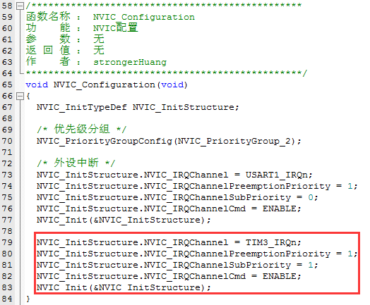

四、NVIC配置
函数在bsp.c文件下面;
今天的软件工程使用了中断,因此添加NVIC配置.

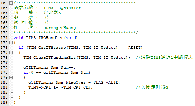

五、TIM3中断函数
函数在stm32f10x_it.c文件下面;
主要是处理TIM3定时器中断

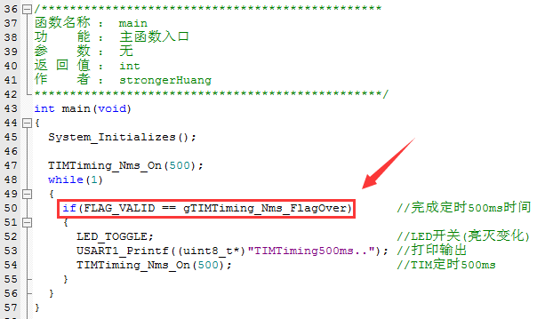

六、主函数应用
函数在main.c文件下面;
(定时器)定时500ms跳变LED、打印(发送)字符串。
上面“gTIMTiming_Nms_FlagOver”标志在第五点。
