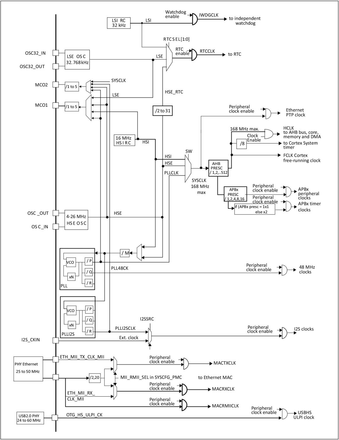

STM32时钟树具有多项功能,可通过分频和倍频配置系统以及外设的时钟频率,不同型号STM32的时钟树有所不同。
1. 时钟源STM32的时钟源分为高速、低速两类时钟,同时也分内部和外部。HSE:High Speed External,高速外部HSI:High Speed Internal,高速内部LSE:Low Speed External ,低速外部LSI:Low Speed Internal,低速内部

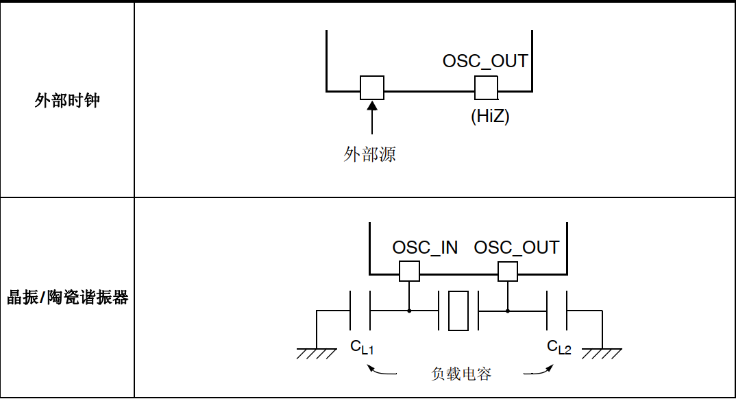

HSE时钟有两类时钟源:
外部晶振/陶瓷谐振器
外部用户时钟
3d2099c0-92eb-11eb-8b86-12bb97331649.png?imageView2/2/w/1000
谐振器和负载电容要求必须尽可能地靠近振荡器的引脚,减少失真和起振时间。外部用户时钟必须使用占空比约为 50% (左右)外部时钟信号来驱动 OSC_IN 引脚,同时 OSC_OUT 引脚应保持为高阻态。

通过STM32时钟树,可以一目了然STM32时钟的功能,比如STM32F4系列时钟树:
3d2e5696-92eb-11eb-8b86-12bb97331649.png?imageView2/2/w/1000
更多关于STM32时钟的信息,可以参看芯片对应的参考手册。

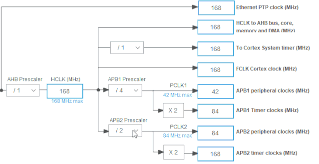

2. STM32CubeMX配置时钟
使用STM32CubeMX配置时钟,通过图形化界面,一目了然,非常方便。如果配置错误,还会有“紫色”提醒。
比如:STM32F407时钟树配置:
3daa142a-92eb-11eb-8b86-12bb97331649.png?imageView2/2/w/1000
生成的代码默认在 main.c 文件中的 SystemClock_Config 函数。
提示:分频和倍频因子的值不能太大,也不能大小,建议参考官方例程的参考值。

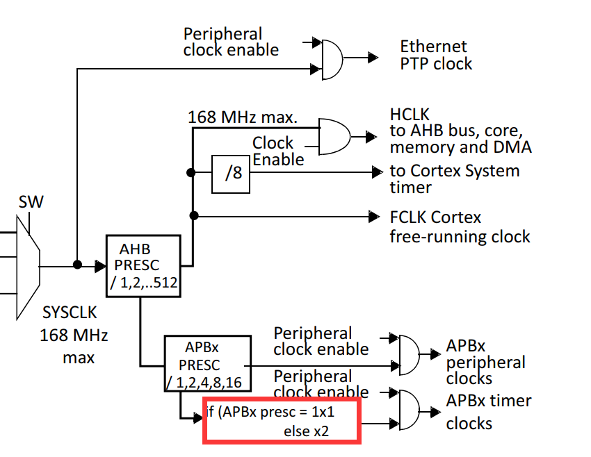

问题二:外设总线APB时钟不同的问题
看到很多人遇到过这样的问题:TIM定时快(或慢)一半。
这个问题的原因:STM32的APB时钟存在“x2”的问题。
3dd490ce-92eb-11eb-8b86-12bb97331649.png?imageView2/2/w/1000
也就是说:如果APB分频值等于1,则x1;APB分频值不等于1,则x2。用一张动画来说明:
3dfe3b04-92eb-11eb-8b86-12bb97331649.gif?imageView2/2/w/1000
因此,移植代码的时候,一定要注意时钟源(频率),否则就会快(或慢)一倍的问题。
