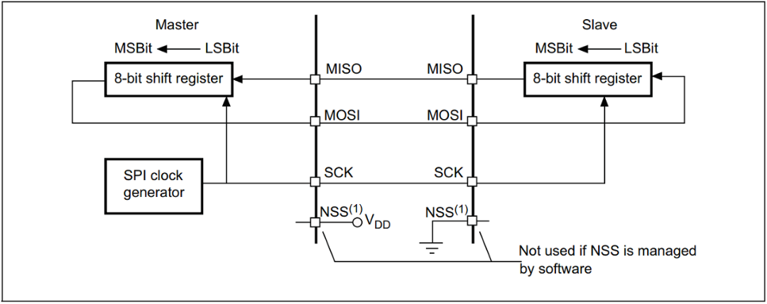

MISO:主输入/从输出数据;
MOSI:主输出/从输入数据;
SCK:时钟(主输出,从输入时钟);
NSS:从器件选择,可理解片选信号;

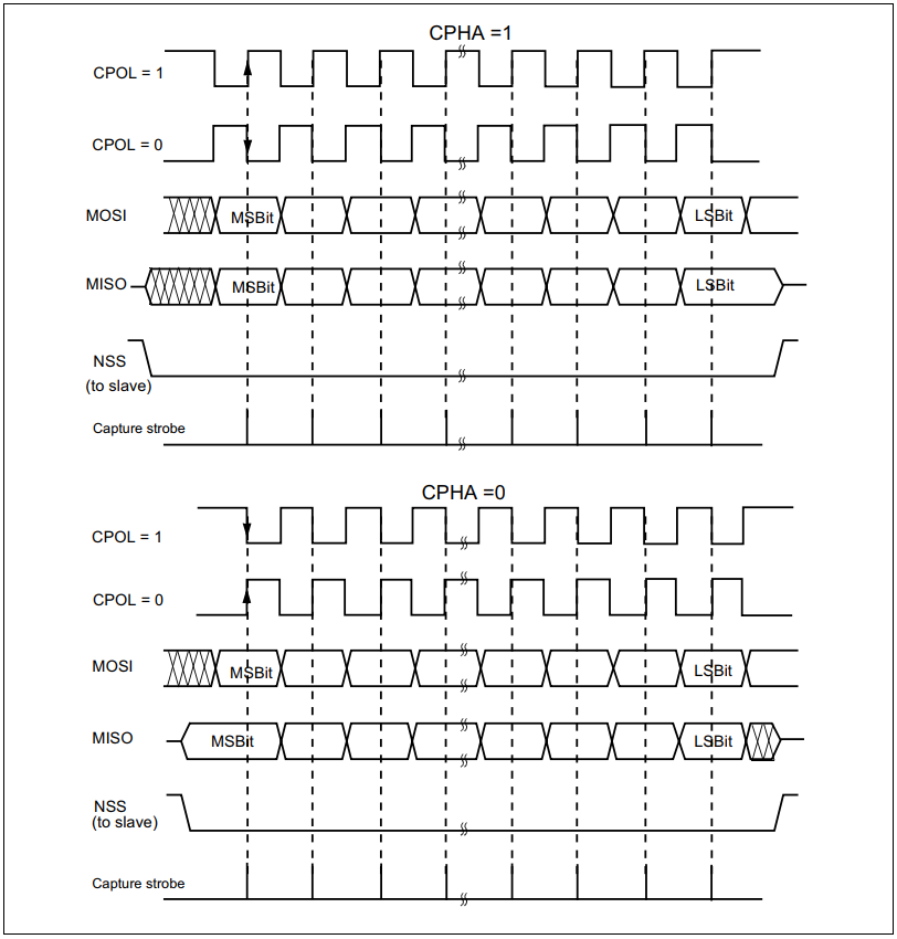

SPI的时序中有两个参数需要注意,那就是时钟相位和时钟极性。在STM32中,SPI时序由CPOL 和 CPHA 这两位来决定。
通过软件配置这两个参数,可分为四种时序关系,如下图:

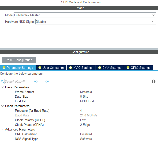

2. STM32CubeMX配置0a7cbdde-3e27-11ee-ac96-dac502259ad0.png?imageView2/2/w/1000
首先选择全双工主机模式,然后再逐步配置下面参数。这里的波特率时钟灰色不可配置,由你系统时钟和分频时钟决定。
这些配置参数比较容易理解(英文清晰明了),若不懂可针对性查阅参考手册。
