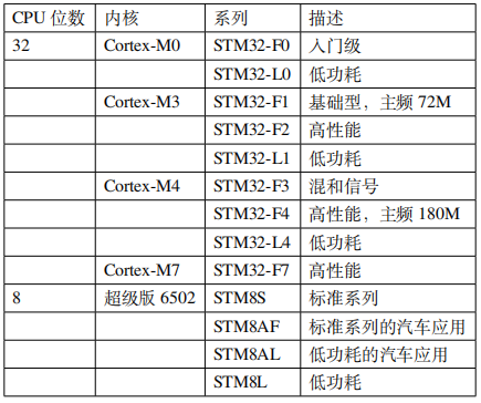

STM32 分类
STM32有很多系列,可以满足市场的各种需求,从内核上分有Cortex-M0、M3、M4和M7这几种,每个内核又大概分为主流、高性能和低功耗。具体如下表所示。
4f1cda34-0fa6-11ec-8fb8-12bb97331649.png?imageView2/2/w/1000

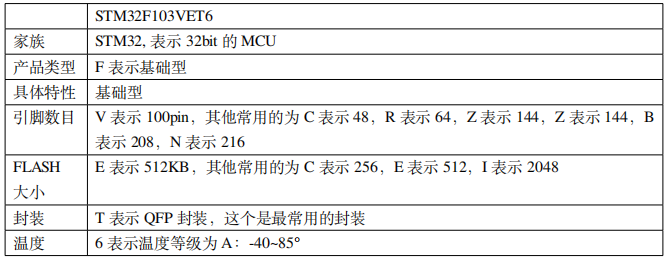

单纯从学习的角度出发,可以选择F1和F4,F1代表了基础型,基于Cortex-M3内核,主频为72MHZ,F4代表了高性能,基于Cortex-M4内核,主频180M。之于F1,F4(429系列以上)除了内核不同和主频的提升外,升级的明显特色就是带了LCD控制器和摄像头接口,支持SDRAM,这个区别在项目选型上会被优先考虑。但是从大学教学和用户初学来说,还是首选F1系列,目前在市场上资料最多,产品占有量最多的就是F1系列的STM32。以STM32F103VET6来讲下STM32的命名方法,具体如下表所示。
4f5239ea-0fa6-11ec-8fb8-12bb97331649.png?imageView2/2/w/1000
更详细的命名方法说明,见下图。
