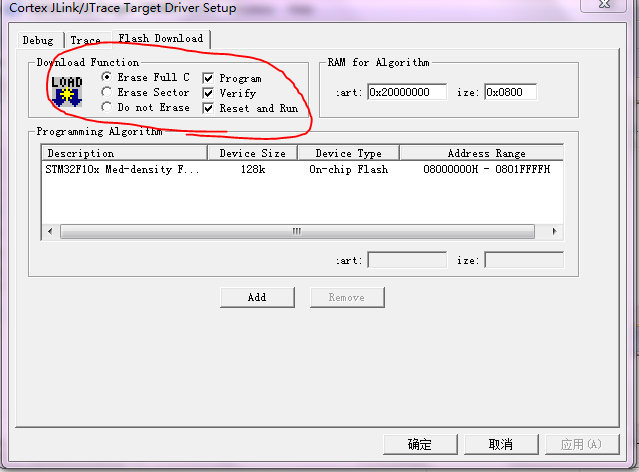

很郁闷,买来没多久的 STM32F4-DISCOVERY 就挂了?
STM32F103RB   Jlink调试的时候出现flash timeout.reset the target and try it again
看完以上网友的方案后本人使用FlyMcu读芯片,内容提示芯片被锁。遂想下载一个程序试试,不想程序可以下载,然后再读芯片时已正常。
返回Keil使用ST-Link也可正常使用。
从网友结论及本人测试,些次出现“flash timeout.reset the target and try it again”是由芯片被锁导至。
以下方法未试
问题已经解决了。是keil的环境没有设置好。导致程序进步去。应该是没有Reset的原因吧。在FLASHE Download中设置勾选
1.Erase Full Chip 2.Reset and Run 3program 4verify
然后Add  STM32F10x........这个设备进去。如下图所示:
然后就可以写入程序进行仿真了。
