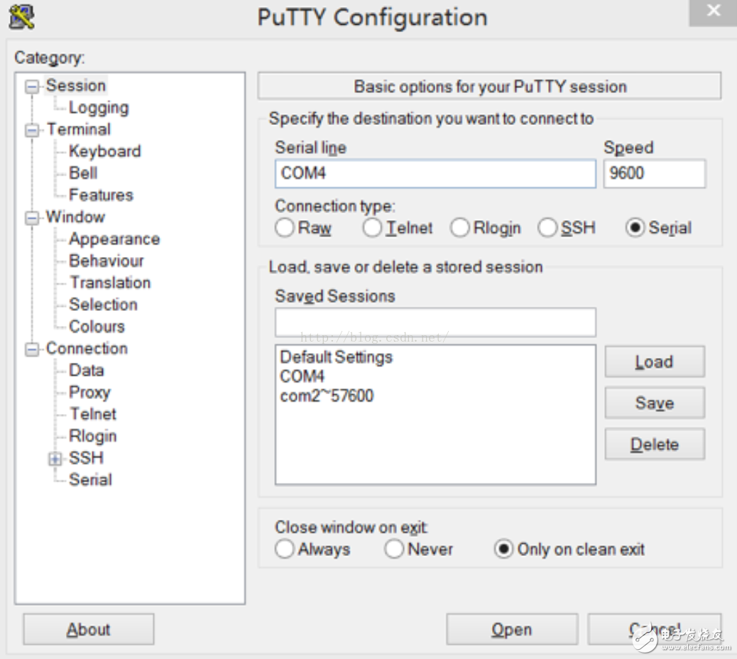

打开putty.exe,选择串口连接,用于查看之后的串口输出。

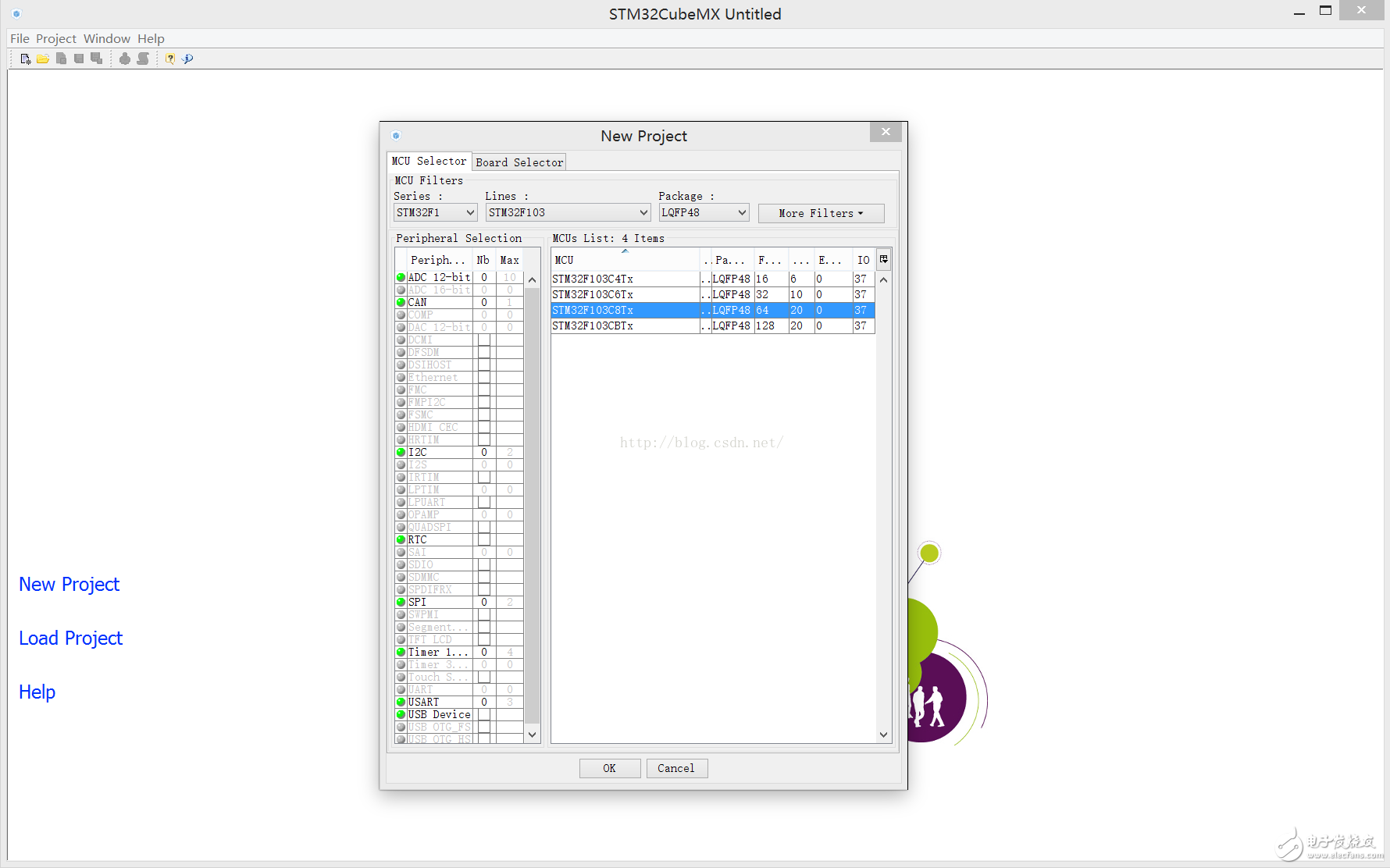

安装完成并打开CubeMX软件,选择New Project,选择STM32F103C8Tx并点击ok。

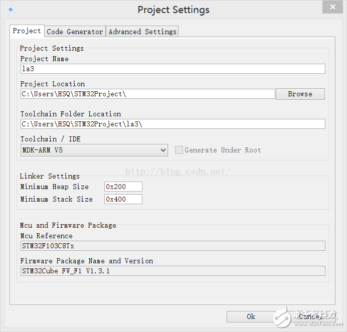

在生成代码前,进入工程配置。填写工程名、保存路径等,同时选择IDE为MDK-ARM V5。
关于stm32CubeMX的stm32f103编程

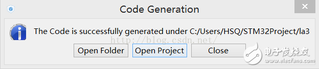

设置完成后点击生成代码。注意如果没安装库文件的话会提示下载,但通过软件的自动更新速度无比的慢,而且经常下一半会挂,所以可以在网络上下载后自助导入。
生成代码后弹出如下对话框,选择open。

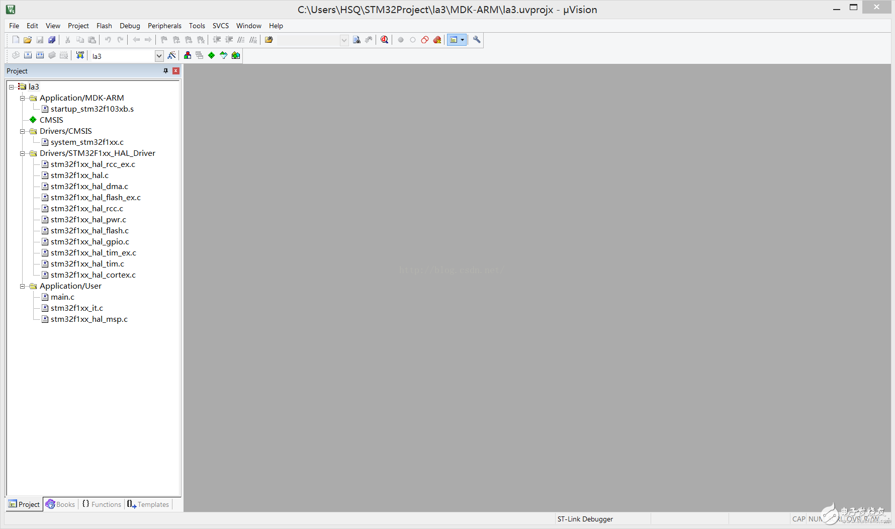

进入keil5以后可以看到我们的工程文件目录如左栏所示。注意打开前会弹出Pack installer下载对应的编程工具,选择stm32f1xx系列即可。下载有点慢,可以自己下载或拷贝他人后导入,路径为 c:/keil v5/ARM/Pack
然后进入main.c对UART进行配置为9600,8n1,代码如下所示。

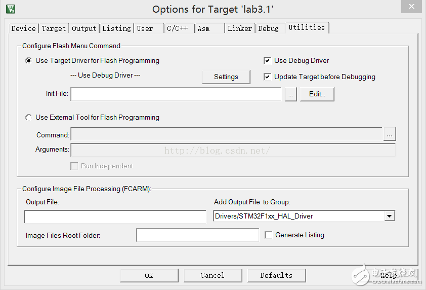

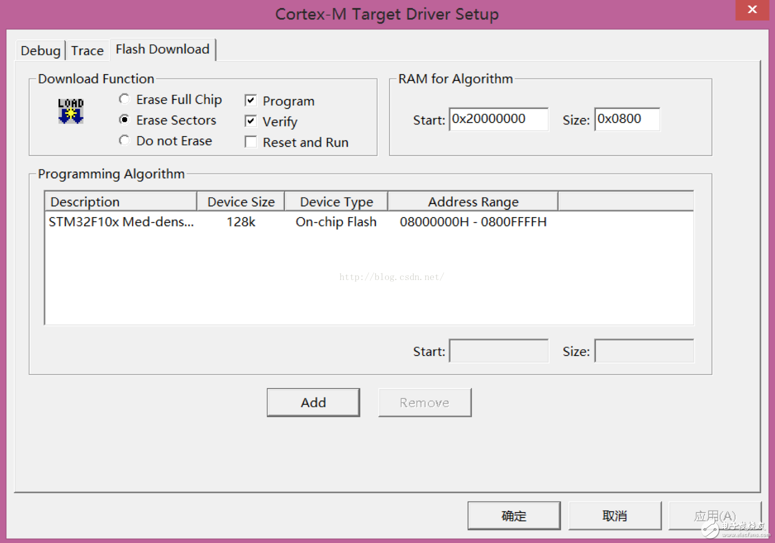

完成代码后,­准备编译。选择flash-设置,进入Utilities标签,选择settings,配置如下:

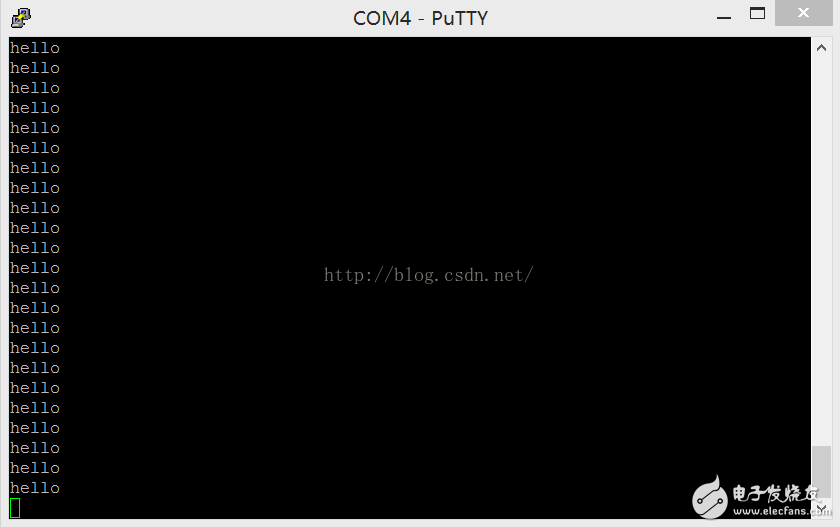

然后F7编译完成后将程序烧录至核心板,按一下板子上的reset开关就可以在putty看到串口输出了。

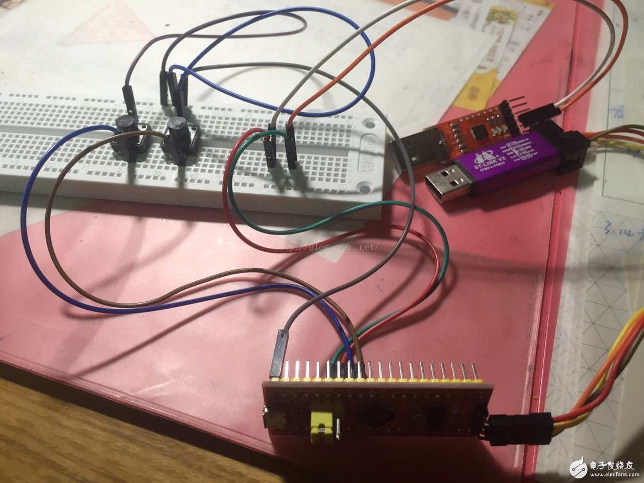

2. 通过面包板在PA11和PA12各连接一个按钮开关到地;

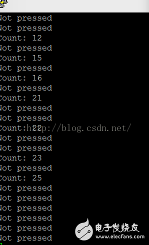

输出如图

4. 编写Cube程序,配置PA12下降沿触发中断,程序中设置两个全局变量,一个为计数器,一个为标识。当中断触发 时,计数器加1,并设置标识。
在主循环中判断标识,如果标识置位则清除标识并通过串口输出计数值;
在GPIO的init函数中为PIN12设置下降沿中断,并设置优先级。
GPIO_InitStruct.Pin = GPIO_PIN_12;
GPIO_InitStruct.Mode = GPIO_MODE_INPUT;
GPIO_InitStruct.Pull = GPIO_PULLUP;
GPIO_InitStruct.Mode = GPIO_MODE_IT_FALLING;
HAL_NVIC_SetPriority(EXTI15_10_IRQn,0,0);
HAL_NVIC_EnableIRQ(EXTI15_10_IRQn);
HAL_GPIO_Init(GPIOA, &GPIO_InitStruct);
PA12引脚的下降沿触发将会触发中断,进入函数EXTI15_10_IRQHandler,此时在函数中调用HAL_GPIO_EXTI_IRQHandler(GPIO_PIN_12)表示查看PA12的值,如果符合条件,则触发HAL_GPIO_EXTI_Callback函数。代码如下
