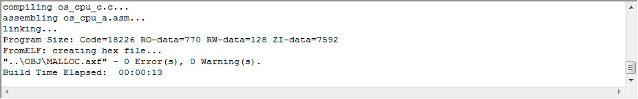

1、STM32类单片机在程序编译后会出现下面图片中所示内容
a70dddd4-be47-11eb-9e57-12bb97331649.png?imageView2/2/w/1000
上图中分别有Code、RO-data、RW-data、ZI-data,Code:表示所要执行的代码,程序中所有的函数都位于此处。RO-data:表示只读数据,程序中所定义的全局常量数据和字符串都位于此处。RW-data:表示已初始化的读写数据,程序中定义并且初始化的全局变量和静态变量位于此处。ZI-data:表示未初始化的读写数据,程序中定义了但没有初始化的全局变量和静态变量位于此处。通过上面的描述就可以看出:
下载到单片机FLASH的程序是:Code+RO-data+RW-data(上图中数据为字节数,kb=byte/1024);
运行在RAM中的数据是:
RW-data+ZI-data;

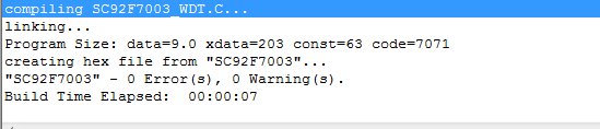

2、51类单片机编译后会有如下画面
a716b710-be47-11eb-9e57-12bb97331649.png?imageView2/2/w/1000
上图分别有data、xdata、const、code。data:片内RAM区消耗。xdata:片内扩展区RAM区消耗。code:表示所要执行的代码,程序中所有的函数都位于此处。下载到单片机FLASH中的程序大小为:code+const下载到单片机RAM的大小为:data+xdata
