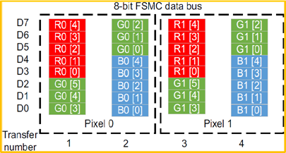

在一些图形界面应用中,系统架构会时常考虑使用 FSMC接口来驱动 8080接口的 LCD屏。在 MCU渲染完成,将framebuffer发送到 LCD时,有可能会遇到存儲大小端的问题。STM32MCU都采用 ARMCortex内核,内存使用小端格式。而 intel 8080接口的 LCD在传输 RGB数据时,使用的是大端格式。MCU在传输 RGB数据时,字节序有可能不匹配。在图形界面应用中,像素格式一般会使用 RGB888或 RGB565。而在使用 FSMC接口驱动 8bit位宽的 LCD时,很可能会使用 RGB565格式。本文中会介绍两种方法来处理8bit8080接口 RGB565格式图像数据字节序问题。
图像数据字节序
8bit8080 LCD在接收 RGB565数据时,会将第一个字节解析为{R4-R0,G5-G3}, 第二个字节解析为{G2-G0,B4-B0},并按这个顺序接收所有数据,如下图:
a210c732-d86f-11eb-9e57-12bb97331649.png?imageView2/2/w/1000

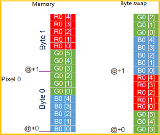

而在 MCU内存中,数据按小端格式存放,RGB565数据存放的字节序如下:
a26017c4-d86f-11eb-9e57-12bb97331649.png?imageView2/2/w/1000
如果不做调整直接将 RGB数据发给 LCD,MCU会先发送 Byte0,再发送 Byte 1,这样 LCD显示的内容就会错乱。对比上面两张图可以看出,只需将内存中 Byte0与 Byte1字节位置对调(Byteswap),就能满足 LCD接口的字节序要求。可以直接使用 CPU进行 Byteswap,但这会消耗过多 CPU算力,同时也会占用更多内存。这里我们将使用硬件进行 Byteswap.
DMA2D 进行Byteswap
DMA2D是 ST为图形应用专门设计并优化的2D加速引擎,拥有丰富的功能。其字节序重排功能包含了Red blueswap以及 Byteswap特性。Red blueswap特性在 L4和 L4+系列 MCU都支持,而 Byteswap仅在L4+系列有支持。在 L4+系列上,通过配置 DMA2D_OPFCCR寄存器的 SB位,即可使能 Byteswap功能,在 DMA2D的outputFIFO中完成字节序调整,如下图:
a26c2b5e-d86f-11eb-9e57-12bb97331649.png?imageView2/2/w/1000
因此在图形界面应用中,需要 Byteswap时,可以考虑用 DMA2D来传输 RGB数据给 LCD。
