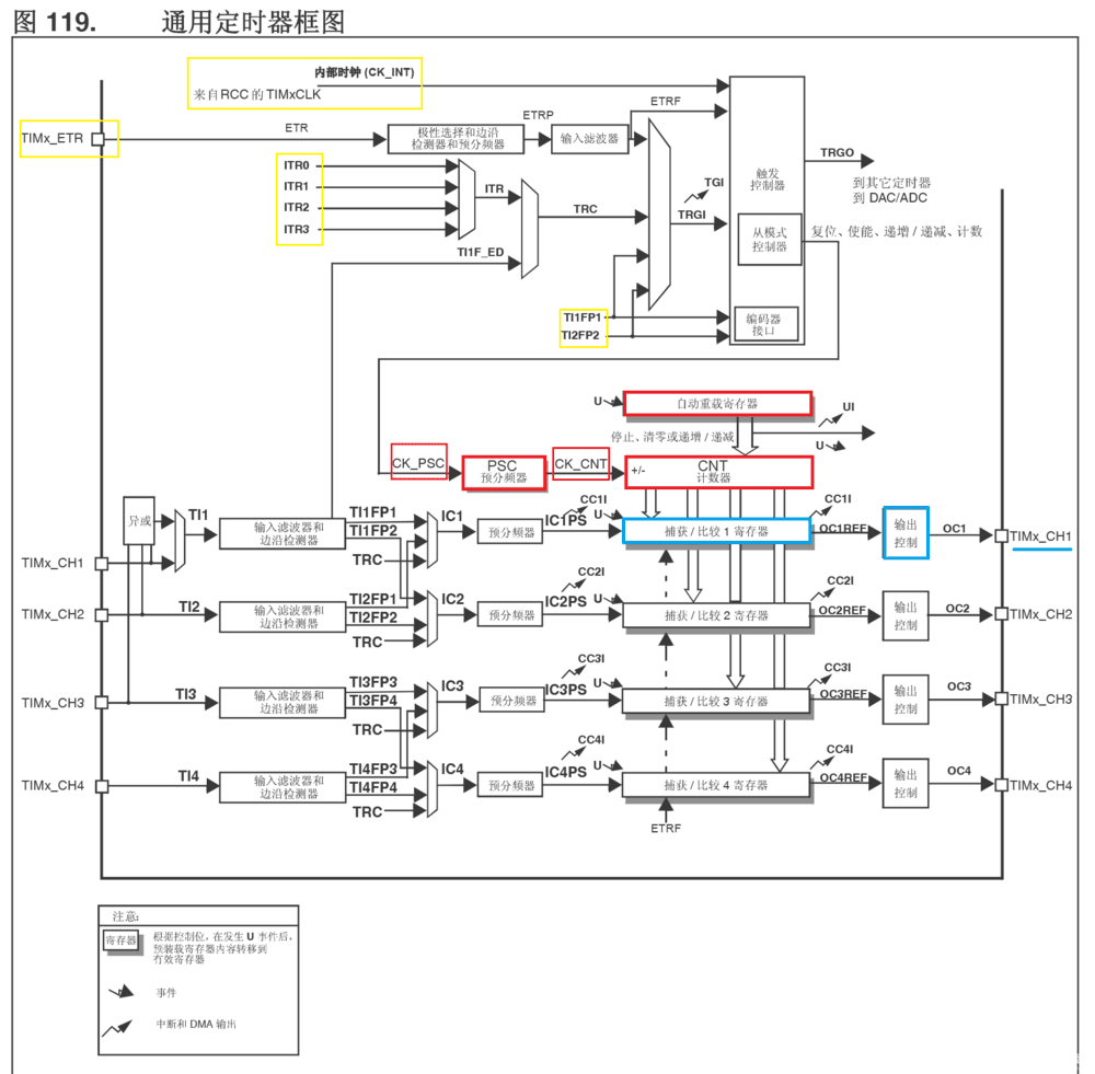

先来看一下定时器的原理框图,对定时器的内部原理有一个整体直观的感受:
pYYBAGDKIqWAIh8pAAGGLYA2Kn4782.png?imageView2/2/w/1000
1.3.1 时钟源
从上图可以看出,计数器的时钟源可以为:
  • 由RCC的内部时钟分频得到
  • 由定时器的TIMx_ETR引脚得到
  • 由其他定时器通过TRGO输出得到
一般使用RCC的内部时钟CK_INT,也即定时器时钟TIMxCLK,经APB1或APB2预分频器后分频提供。

1.3.2 计数器时钟
由于定时器时钟的提供的可以频率较高,计数器不需要这么高的频率来计数,所以会进行降频,使用一个合适的低频时钟来计数。
定时器时钟经过PSC 预分频器之后,即CK_CNT,用来驱动计数器计数。PSC 是一个16 位的预分频器,可以对定时器时钟TIMxCLK进行 1~65536 之间的任何一个数进行分频。
具体计算方式为:CK_CNT=TIMxCLK/(PSC+1)。
比如,使用STM32F4的通用定时器2(TIM2CLK为APB1的时钟的两倍即84MHz),PSC设置为83,则计数时钟为84MHz/(83+1)=1MHz,即1ms计一个数。
1.3.3 计数器
计数器 CNT 是一个 16 位的计数器,只能往上计数,最大计数值为 65535。当计数达到自动重装载寄存器的时候产生更新事件,并清零从头开始计数。
1.3.4 自动重装载寄存器
自动重装载寄存器 ARR 是一个 16 位的寄存器,这里面装着计数器能计数的最大数值。当计数到这个值的时候,如果使能了中断的,定时器就产生溢出中断。

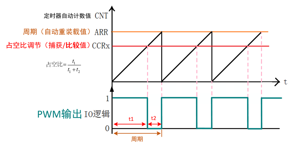

2 定时器输出PWM原理
如下图是PWM输出的原理示意图:
假设定时器工作模式设置为向上计数 PWM模式,且当 CNT=CCRx 时输出 0,则:
  • 当 CNT 值小于 CCRx 的时候, IO 输出高电平 (1)
  • 当 CNT 值大于等于 CCRx 的时候,IO 输出低电平 (0)
  • 当 CNT 达到 ARR 值的时候,重新归零,然后重新向上计数,依次循环。
因此,改变 CCRx 的值,就可以改变 PWM 输出的占空比,改变 ARR 的值,就可以改变 PWM 输出的周期(频率),这就是利用定时器输出PWM 的基本原理。

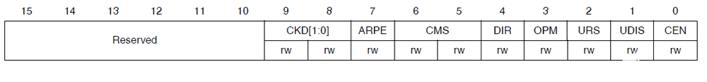

3.1 控制寄存器CR1
控制寄存器,就是来设置定时的工作模式:
pYYBAGDKIqmAXYlEAAAnR0tMjF4643.png?imageView2/2/w/1000
  • 位 15:10 保留,必须保持复位值。
  • 位 9:8 CKD:时钟分频 (Clock division) 此位域指示定时器时钟 (CK_INT) 频率与数字滤波器所使用的采样时钟(ETR、TIx)之间的分频比,
  • 位 7 ARPE:自动重载预装载使能 (Auto-reload preload enable)
    • 0:TIMx_ARR 寄存器不进行缓冲
    • 1:TIMx_ARR 寄存器进行缓冲
  • 位 6:5 CMS:中心对齐模式选择 (Center-aligned mode selection),包括1种边沿对齐模式与3种中心对齐模式
  • 位 4 DIR:计数器方向 (Direction),0为递增计数,1为递减计数。
    注: 当定时器配置为中心对齐模式或编码器模式时,该位为只读状态。
  • 位 3 OPM:单脉冲模式 (One-pulse mode)
  • 位 2 URS:更新请求源 (Update request source)
    此位由软件置 1 和清零,用以选择 UEV 事件源。
  • 位 1 UDIS:更新禁止 (Update disable) 此位由软件置 1 和清零,用以使能/禁止 UEV 事件生成。
  • 位 0 CEN:计数器使能 (Counter enable),0为禁止计数器,1为使能计数器
    只有事先通过软件将 CEN 位置 1,才可以使用外部时钟、门控模式和编码器模式。而触发模式可通过硬件自动将 CEN 位置 1。在单脉冲模式下,当发生更新事件时会自动将 CEN 位清零。

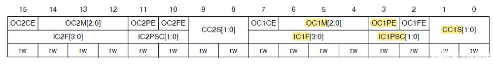

3.2 捕获/比较模式寄存器CCMR1
这些通道可用于输入(捕获模式)或输出(比较模式)模式。通道方向通过配置相应的 CCxS 位进行定义。此寄存器的所有其它位在输入模式和输出模式下的功能均不同。对于任一给定位
  • OCxx 用于说明通道配置为输出时该位对应的功能
  • ICxx 则用于说明通道配置为输入时 该位对应的功能
因此,必须注意同一个位在输入阶段和输出阶段具有不同的含义。
pYYBAGDKIqqAaLK0AABGDNkRr5A165.png?imageView2/2/w/1000
这里仅先介绍输出模式下的功能:
  • 位 15 OC2CE:输出比较 2 清零使能 (Output compare 3 clear enable)
  • 位 14:12 OC2M[2:0]:输出比较 2 模式 (Output compare 2 mode)
  • 位 11 OC2PE:输出比较 2 预装载使能 (Output compare 2 preload enable)
  • 位 10 OC2FE:输出比较 2 快速使能 (Output compare 2 fast enable)
  • 位 9:8 CC2S[1:0]:捕获/比较 2 选择 (Capture/Compare 2 selection) 参考下面的CC1S通道1
  • 位 7 OC1CE:输出比较 1 清零使能 (Output compare 3 clear enable)
    OC1CE:输出比较 1 清零使能 (Output Compare 1 Clear Enable)
    • 0:OC1Ref 不受 ETRF 输入影响
    • 1:ETRF 输入上检测到高电平时, OC1Ref 立即清零。
  • 位 6:4 OC1M:输出比较 1 模式 (Output compare 1 mode) 一共可配置位7种模式,这里仅介绍2种:
    • 110:PWM 模式 1––在递增计数模式下,只要 TIMx_CNTTIMx_CCR1,通道 1 便为无效状态 (OC1REF=0),否则为有效状态 (OC1REF=1)。
    • 111:PPWM 模式 2––在递增计数模式下,只要 TIMx_CNTTIMx_CCR1,通道 1 便为有效状态,否则为无效状态。
  • 位 3 OC1PE:输出比较 1 预装载使能 (Output compare 1 preload enable)
    • 0:禁止与 TIMx_CCR1 相关的预装载寄存器。可随时向 TIMx_CCR1 写入数据,写入后将立即使用新值。
    • 1:使能与 TIMx_CCR1 相关的预装载寄存器。可读/写访问预装载寄存器。TIMx_CCR1 预装载值在每次生成更新事件时都会装载到活动寄存器中。
  • 位 2 OC1FE:输出比较 1 快速使能 (Output compare 1 fast enable)
    此位用于加快触发输入事件对 CC 输出的影响(仅当通道配置为 PWM1 或 PWM2 模式时,OCFE 才会起作用)。
    • 0:即使触发开启,CC1 也将根据计数器和 CCR1 值正常工作。触发输入出现边沿时,激活CC1 输出的最短延迟时间为 5 个时钟周期。
    • 1:触发输入上出现有效边沿相当于 CC1 输出上的比较匹配。随后,无论比较结果如何,OC 都设置为比较电平。采样触发输入和激活 CC1 输出的延迟时间缩短为 3 个时钟周期。
  • 位 1:0 CC1S[1:0]:捕获/比较 1 选择 (Capture/Compare 1 selection)
  • 此位域定义通道方向(输入/输出)以及所使用的输入。
    • 00:CC1 通道配置为输出。
    • 01:CC1 通道配置为输入,IC1 映射到 TI1 上。
    • 10:CC1 通道配置为输入,IC1 映射到 TI2 上。
    • 11:CC1 通道配置为输入,IC1 映射到 TRC 上。此模式仅在通过 TS 位(TIMx_SMCR 寄存器)选择内部触发输入时有效
      注: 仅当通道关闭时(TIMx_CCER 中的 CC1E = 0),才可向 CC1S 位写入数据。

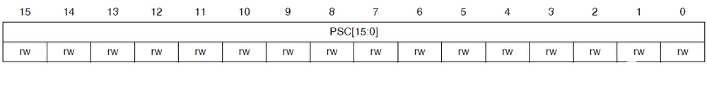

3.4 预分频器PSC
预分频器的功能也很单一,就是分频:
poYBAGDKIquAa46pAAAYPP6nlaM484.png?imageView2/2/w/1000
  • 位 15:0 PSC[15:0]:预分频器值 (Prescaler value)
    计数器时钟频率CK_CNT等于fCK_PSC / (PSC[15:0] + 1)。
    PSC 包含在每次发生更新事件时要装载到实际预分频器寄存器的值。

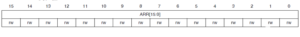

3.5 自动重装载寄存器ARR
自动重装载寄存器的功能也很单一,就是保存一个数,在计数满的时候,重新开始计数
pYYBAGDKIquABh3PAAAZKY6QixM406.png?imageView2/2/w/1000
  • 位 15:0 ARR[15:0]:自动重载值 (Auto-reload value)
    ARR 为要装载到实际自动重载寄存器的值。
    当自动重载值为空时,计数器不工作。

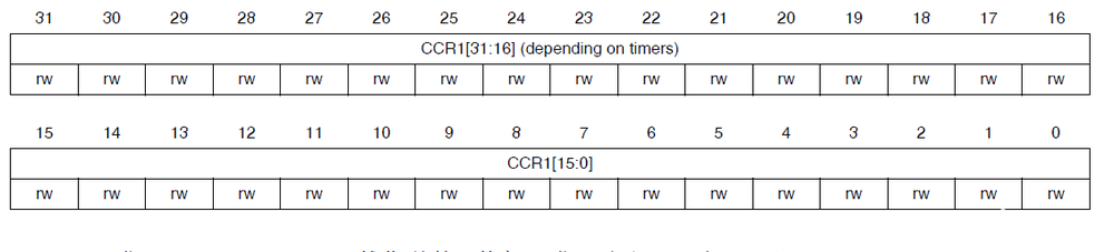

3.6 捕获/比较寄存器CCR
自动重装载寄存器的功能也很单一,也是保存一个数,用于与当前的CNT进行比较,注意 TIM2 和 TIM5是32位计数。
pYYBAGDKIqyANJiWAAA6O4jStSU137.png?imageView2/2/w/1000
以CCR1寄存器(一共有CCR1~CCR4这4个通道)为例:
  • 位31:16 CCR1[31:16]:捕获/比较 1 的高 16 位(对于 TIM2 和 TIM5)。
  • 位15:0 CCR1[15:0]:捕获/比较 1 的低 16 位 (Low Capture/Compare 1 value)
    • 如果通道 CC1 配置为输出: CCR1 是捕获/比较寄存器 1 的预装载值。 如果没有通过TIMx_CCMR寄存器中的OC1PE位来使能预装载功能,写入的数值会被直接传输至当前寄存器中。否则只在发生更新事件时生效(拷贝到实际起作用的捕获/ 比较寄存器1)。 实际捕获/比较寄存器中包含要与计数器TIMx_CNT进行比较并在 OC1 输出上发出信号的值。
    • 如果通道 CC1 配置为输入: CCR1 为上一个输入捕获 1 事件 (IC1) 发生时的计数器值。

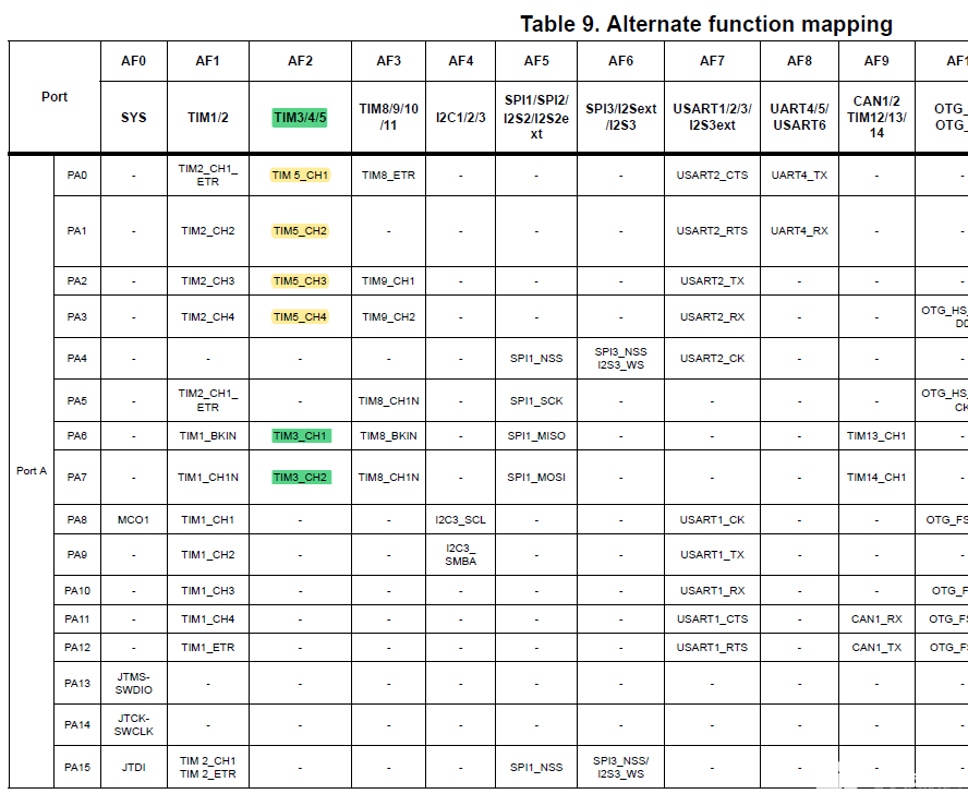

4.1.1 复用引脚初始化
这里用到的是定时器3,根据STM32F407的数据手册“3 Pinouts and pin description”中的“Table 9. Alternate function mapping”复用引脚说明表,可以看到定时器3通道1对应的引脚位A6:
poYBAGDKIq2AKo5FAAD7x9uese0939.png?imageView2/2/w/1000
因此程序中对A6引脚可以这样配置,注意一定要配置引脚的复用功能:

对比着再来看这张图:
当CNT的计数值小于CCR时,即t1这个时间段,输出有效电平(TIM_OCMode_PWM1模式),而有效电平是高电平(极性为TIM_OCPolarity_High),所以PWM的IO逻辑在t1这个时间段输出了高电平。
poYBAGDKIqmAen9xAADWlMbxy2g581.png?imageView2/2/w/1000
