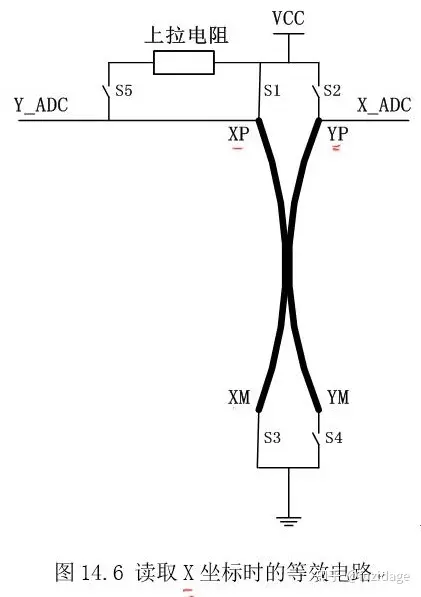

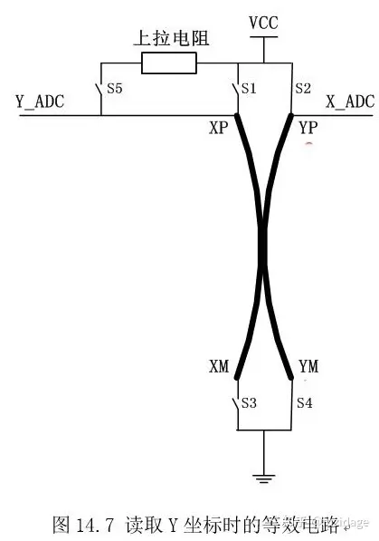

  1. Normal Conversion Mode:
    正常转换模式,一般情况下可以配置ADCCON和ADCDAT0来读取数据。 2. Separate X/Y position conversion Mode:
x,y坐标分离转换格式,x坐标会写入ADCDAT0, y坐标会写入ADCDAT1,所以会产生2次中断开分开完成x,y的坐标转换。
  1. Auto(Sequential) X/Y Position Conversion Mode
自动转换模式,当触摸屏按下后,会一次性对x,y方向的坐标进行转换,x坐标会写入ADCDAT0, x坐标会写入ADCDAT1。会产生一次中断进行x,y坐标的自动转换。

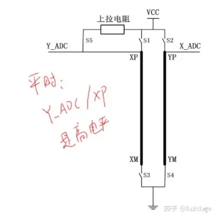

  1. Waiting for Interrupt Mode:
等待中断模式 。可以设置rADCTSC=0xd3;也就是对应下图寄存器 // XP_PU, XP_Dis, XM_Dis, YP_Dis, YM_En.当产生中断信号(INT_TC)后,等待中断模式必须清除.(即XY_PST sets to the No operation Mode).

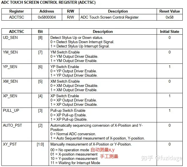

触摸屏TSC控制寄存器
电阻触摸屏的原理本质上就是ADC,ADC相关寄存器介绍详见s3c2440裸机-ADC编程 TSC相比ADC多了一个ADCTSC寄存器,如下图:
当bit[2]=0,normal mode时,那么bit[1:0]需要配置成01或者10进行手工测量x,y. 当bit[2]=1,auto mode时,那么bit[1:0]需要配置成0,进行自动测量。

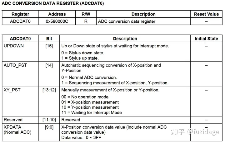

触摸屏DATA寄存器
1.x坐标ADCDATA0

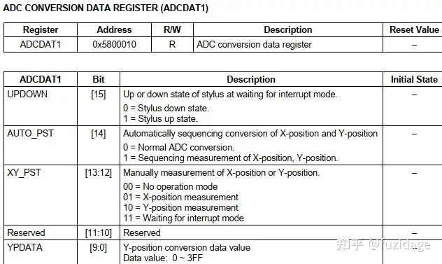

2.y坐标ADCDATA1
松开按下检测寄存器
这个寄存器可以检测是否有触摸中断产生,是按下触摸屏了,还是松开触摸屏了。
