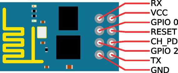

硬件连接与上一教程几乎相同。我强烈建议您先阅读该教程。无论如何,请按以下说明进行硬件连接:
esp8266 Vcc ------》 Nucleo + 3.3V
esp8266 CH_PD-》 Nucleo + 3.3V
esp8266 GND ----》 Nucleo GND
esp8266 Tx -------》 Nucleo D2
esp8266 Rx -------》 Nucleo D8
esp8266 RESET-》 Nucleo D3
VR Pin 1 ------------》 Nucleo + 3.3V
VR引脚2 ------------》 Nucleo A0
VR Pin 3 ------------》 Nucleo GND
注意:
我正在使用 esp8266 v1 。对于其他版本,您可能需要将一些其他引脚连接到Vcc/GND。
请勿连接到+ 5V!
您必须将多个引脚连接到单个输出引脚,请确保所有连接都已连接!
