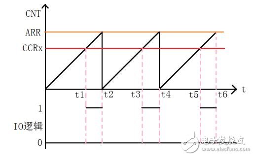

  脉冲宽度调制(PWM),是英文“ Pulse Width Modulation” 的缩写,简称脉宽调制,是利用微处理器的数字输出来对模拟电路进行控制的一种非常有效的技术。简单一点,就是对脉冲宽度的控制。STM32 的定时器除了 TIM6 和 7。其他的定时器都可以用来产生 PWM 输出。其中高级定时器 TIM1 和 TIM8 可以同时产生多达 7 路的 PWM 输出。而通用定时器也能同时产生多达 4路的 PWM 输出。
  PWM输出实验步骤,PWM输出程序
  PWM输出实验步骤,PWM输出程序

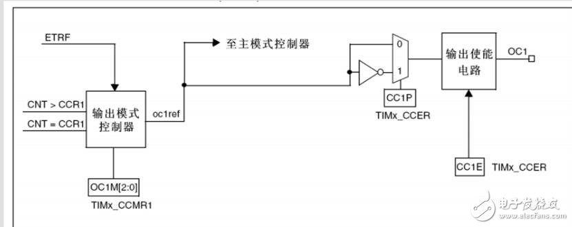

  CCR1:捕获比较(值)寄存器(x=1,2,3,4):设置比较值。
  CCMR1: OC1M[2:0]位:对于PWM方式下,用于设置PWM模式1【110】或者PWM模式2【111】、CCER:CC1P位:输入/捕获1输出极性。0:高电平有效,1:低电平有效。CCER:CC1E位:输入/捕获1输出使能。0:关闭,1:打开。
